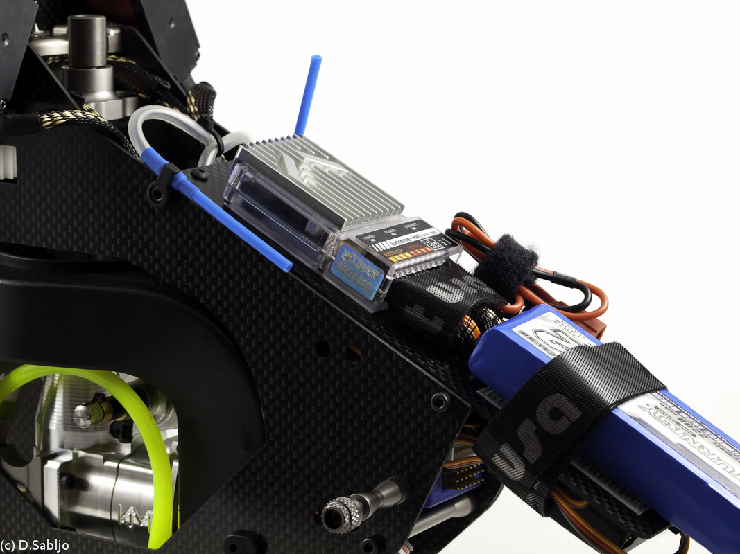

Ich flieg das Teil seit nun einem Jahr inmeiner Fury55, Das Bild zeigt das teilchen in meiner Fury.
Kann nix negatives Berichten. Funktioniert mit meinen JR8717HV einwandfrei an einem 2S Empfängerakku.
Da du aber einen Elektro hast, würde ich dir den Gryphon Quasar empfehlen.
kost genausoviel, ist aber ein BEC für 3S-18S 10A Dauer/ 20A Spitze
