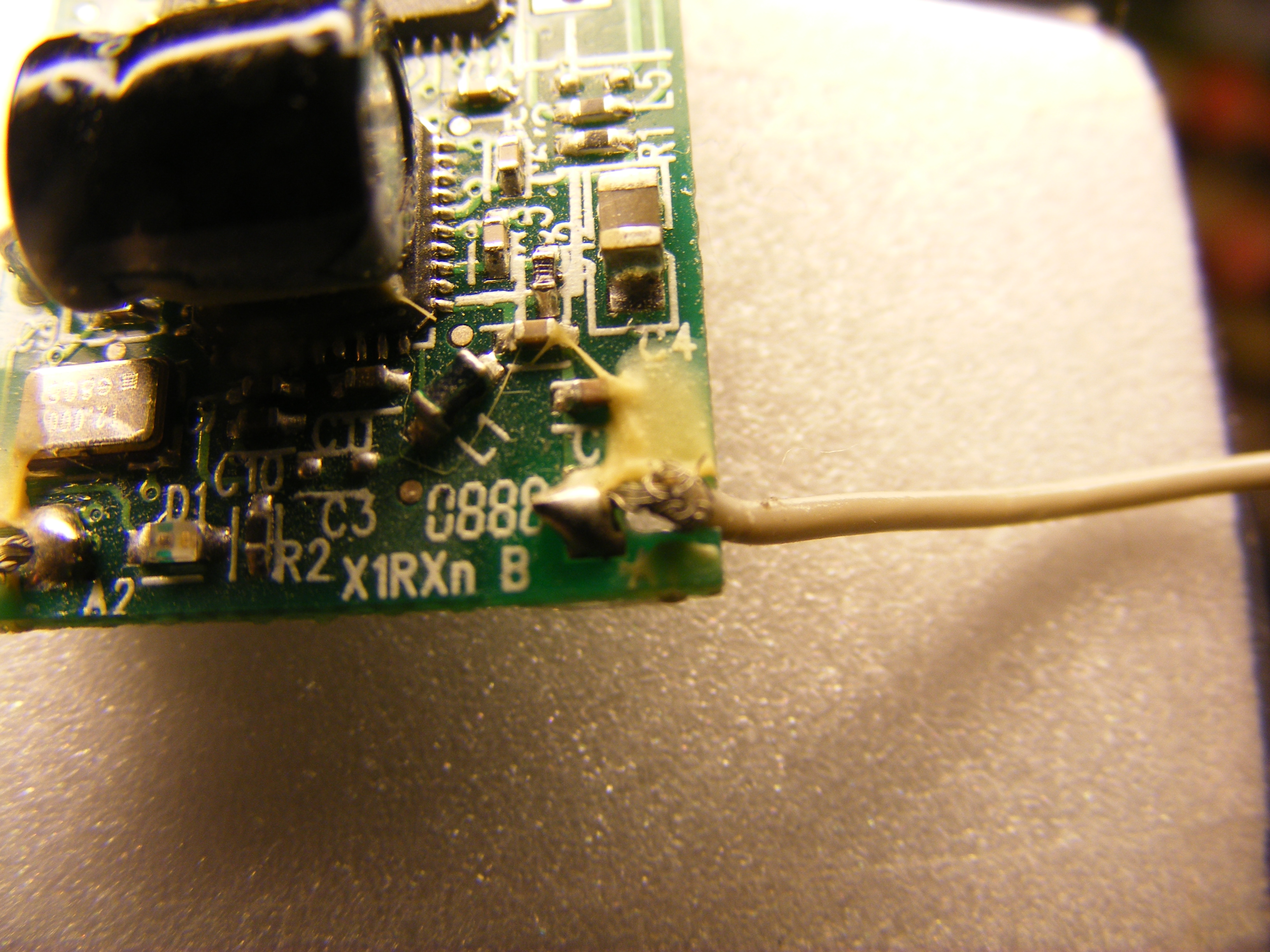

Ich habe zu Anfang auch die Parkfly-Empfänger in den 450igern eingesetzt, bis auf einmal ein 450iger 10Meter vor der Nase ein unkontrollierbares Eigenleben entwickelte....
Aufgebaut, zwei Akkus geflogen, plötzlich wieder unkontrolliert in den Boden.
Wieder Aufgebaut wieder ein paar Akkus geflogen und dann wieder in den Acker.
Ich hab mir nen Wolf nach der Ursache gesucht und wollte schon das System wechseln bis ich mir mal den Empfänger genauer angesehen habe.
Ne Antenne die nur noch lose an ein paar Drätchen hängt, kann nicht wirklich gut funktionieren. :wink:
So ein olles Pappgehäuse ist nicht wirklich optimal im vibrierenden Heli.
