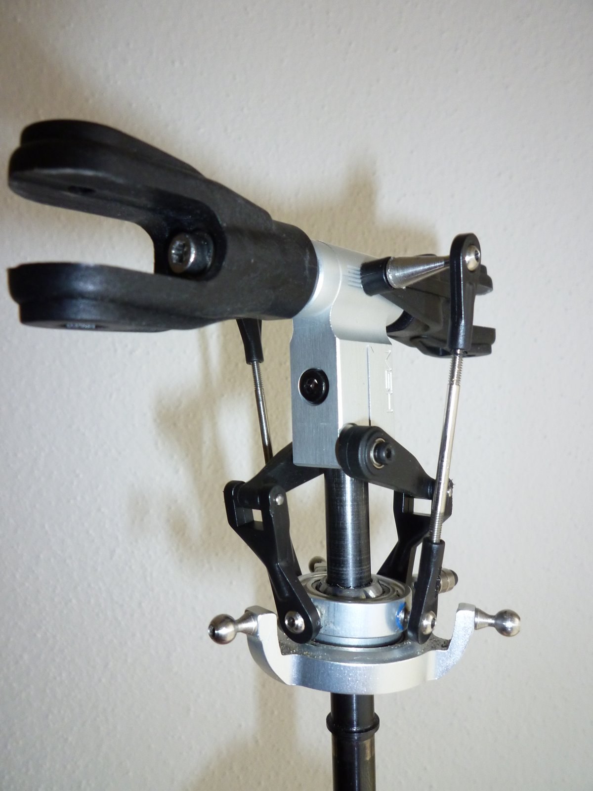

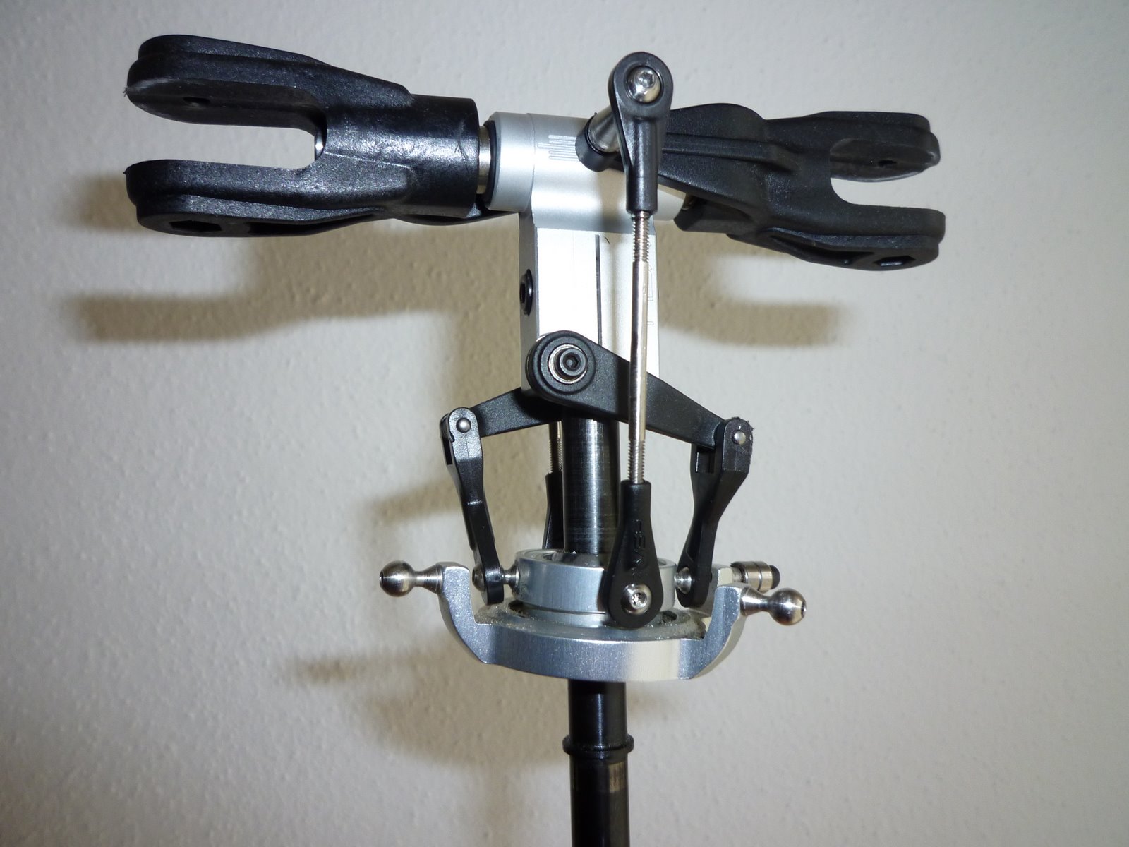

ist das so korrekt montiert?

#11 Re: Fragen zu neuem Low FBL Head und Heck mit Drucklagern
Beitrag von torro »
so hab ich´s auch
Gruß, Flo

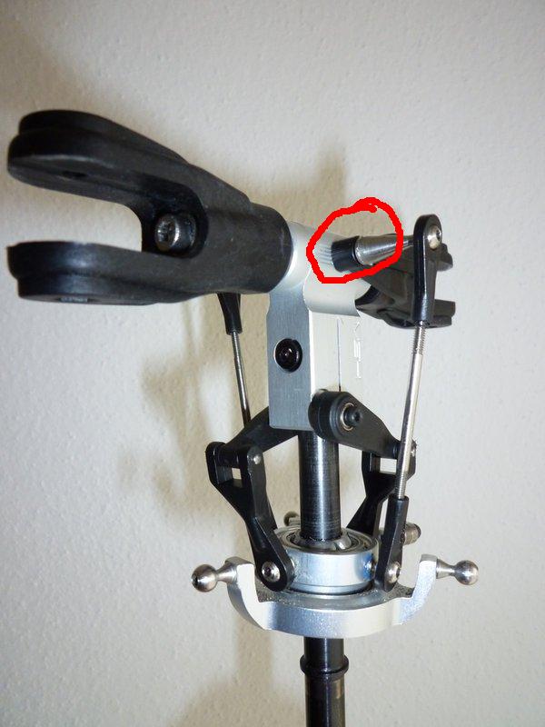

#12 Re: Fragen zu neuem Low FBL Head und Heck mit Drucklagern
Beitrag von Tatum »
Täuscht das oder fehlen oben an den Blatthaltergriffen die Unterlegscheiben?
Mfg Alex
2-3 Drehflügler und 2-3 Flächen dazu ein Stinkeauto :-)
echo.zulu
Beiträge: 12219
Wohnort: 31234 Wipshausen
#13 Re: Fragen zu neuem Low FBL Head und Heck mit Drucklagern
Beitrag von echo.zulu »
Tatum hat geschrieben:Täuscht das oder fehlen oben an den Blatthaltergriffen die Unterlegscheiben?
Wollte ich auch gerade schreiben. Die Distanzringe sind unbedingt notwendig, sonst brechen die Anlenkbolzen sehr schnell.

#14 Re: Fragen zu neuem Low FBL Head und Heck mit Drucklagern
Beitrag von -Flo- »
? Weiß ehrlich gesagt nicth welche Du meinst.
Logo 550 SE, Scorpion 4025-1100kV, BX7200, Savöx, Jive LV 80+, SLS 6S/5000mAh
Spektrum DX7
NeXt Simulator
torro
Beiträge: 7256
Wohnort: MFC Mahlberg
#15 Re: Fragen zu neuem Low FBL Head und Heck mit Drucklagern
Beitrag von torro »
2 gaanz kleine scheibcehn/buchsen
Gruß, Flo
