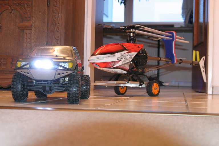

Das Auto war Dank der Hilfe in nem netten Forum http://www.offroad-cult.org/Board/ schnell gefunden: Axial SCX10 Honcho, das ist ein sogenannter Crawler, hat Mitte Dezember als Combo 300€ gekostet. Das Teilchen verdaut meine lange Zeit ungenutzten kleinen LiFe mit 1100mAh, umgelötet zu 2s2p. Mit dem Stock-Antrieb geht es über 60° (gemessen) hoch und der Topspeed liegt arttypisch bei etwa 10km/h. Fahrzeit mit meinem Akku liegt bei rund 30min. Einziges Tuning sind Bleiringe in den Vorderreifen (je 200g) und ne Anhängerkupplung.

2. ein Messingprofil 2*4mm mit ner Drehlänge von ~10cm und ner Achsschenkellänge von 40mm federt beim PRÔTOS 5mm ein , bei ca 2,5kg ca 8mm und beim TDR 20mm.
will heissen, eine Protöse ist zu leicht für dieses Konstrukt und nen TDR zu schwer :angryfire: mit nem Hurri550 geht's.

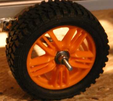

3. Räder wollen sich prinzipiell erstmal nicht drehen :blackeye: ich hab aus dem Car-Bereich welche genommen (zu klein, zu teuer, und mit 6Kant innen eher doof), aufgebohrt und Kugellager rein ging halbwegs - ich hab halt keine Drehbank und auch keine Fräse.

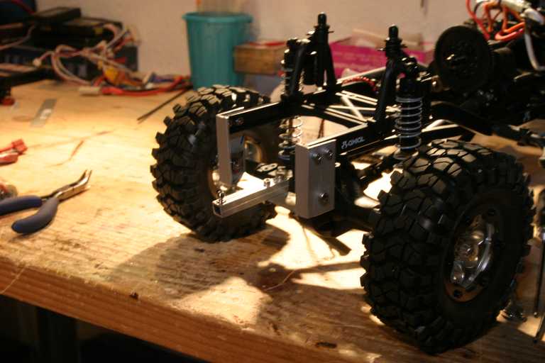

4. ne 2mm Gewindestange und Kugelpfanne hält als Kupplung nicht wirklich, hab jetzt ein Provisorium ganz aus Nylon drin

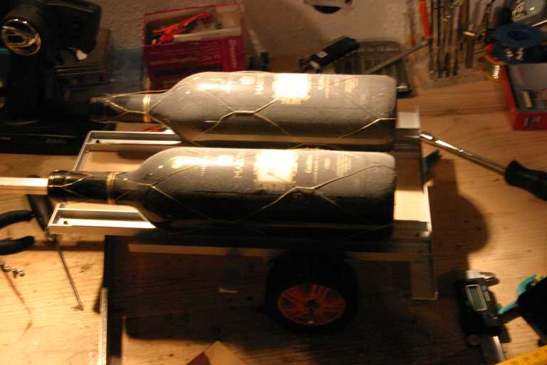

5. ich bin zu blöd, Kotflügel aus ABS zu formen, werde stattdessen Alublech nehmen, ist halt viel Arbeit

ralfiboy hat geschrieben: ich hab aus dem Car-Bereich welche genommen (zu klein, zu teuer, und mit 6Kant innen eher doof)
Nicht in der Größe. Sind eben auf Zug /Schub ausgelegt und nicht für die Biegebelastung wie sie da auftreten.
Wir hatten hier mal eine 1:10er Rennserie mit Anhängern (Gaudi Pur, leider finde ich den Link dazu nicht mehr :( ) , da wurden auch Kugelköpfe als Kupplungen eingesetzt, allerdings mit M3 oder sogar M4
ralfiboy hat geschrieben:2mm Gewindestange und Kugelpfanne hält als Kupplung nicht wirklich
Schau mal nach Vorderrädern für 2WD-Buggys die haben meist schon passende aufnahmen für Lager da sie auch nur auf einer Welle kaufen.
ralfiboy hat geschrieben:ich bin zu blöd, Kotflügel aus ABS zu formen,
passende Flasche leersaufen, ABS draufhalten/legen, warm machen ( Heißluft, Backofen, Baustrahler, ... da gibt es viele Möglichkeiten) bis sich das ABS an die Flasche formt und abkühlen lassen. Alternativ im Baumarkt nach Passenden Rohren schauen ;)
das werd ich mal testen, danke

nee, sind blos Alu-Reste + Schrauben. Ich hab wohl die Leiste mit den Rückleuchten etwas versetzen müssen. Kugelköpfe hab ich mittlerweile dickere gekauft, werd ich mit experimentieren.
