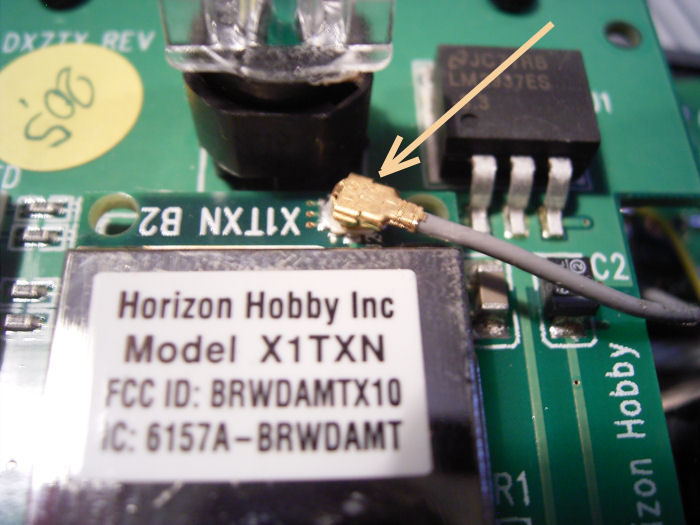

mir ist meine Funke in der Wohnung runtergefallen, auf der Antenne gelandet. Im Fußteil zwischen den "Kühlrippen :) " und dem Knickgelenk ist jetzt ein Sprung. Ich möchte ich die Antenne mal demontieren und untersuchen, aber krieg den Goldstecker des Antennenkabels nicht von der Senderplatine ab. Weiß net, soll ich ziehen, schieben (welche Richtung?), will ja nix kaputt machen. Mir fiel auf, daß der Stecker eigentlich sehr locker sitzt bzw. sich leicht drehen läßt, nur, ich kann ihn nicht abziehen.
Hat vielleicht jemand nen Tipp?

der Stecker wird definitiv nach oben abgezogen. Einfach mit einer kleinen Zange ohne zu viel Druck beherzt abziehen.

jup. einfach gerade nach oben ziehen.
(und pass auf den Binding-Taster auf, das durchsichtige Teil ist nicht wirklich fest (mit doppelseitigem Klebeband fixiert.)
