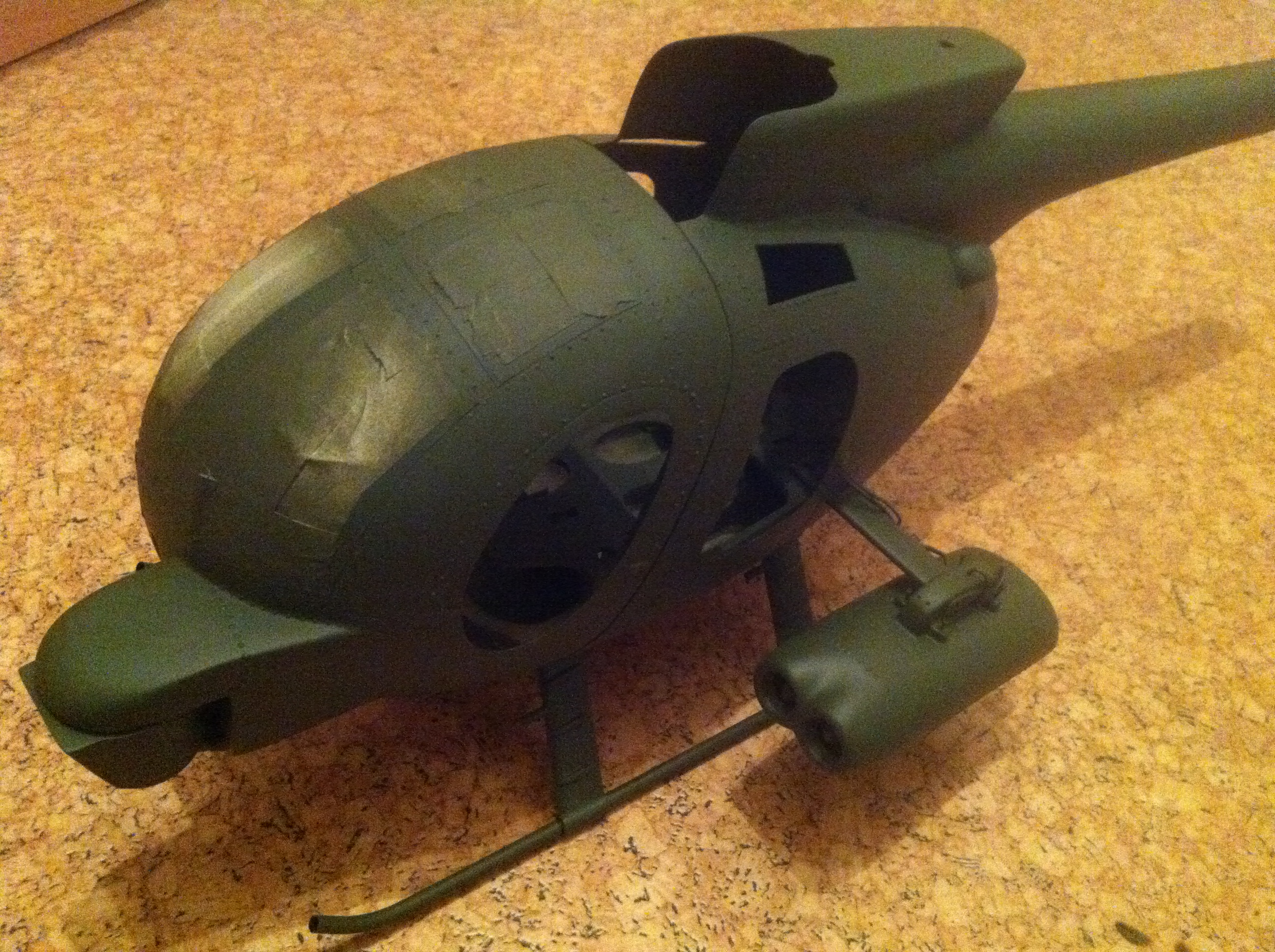

so erster Geschmack auf das Lackkleid, in die Farbe hab ich mich echt verliebt. Passt wunderbar.
Jetzt hab ich nur das Problem das einige Punkte des Markers mit denen ich die Nieten markiert habe nicht von der Farbe gedeckt werden... also nochmal grundieren.. :shock: :D
Seite Lack
Seite Lack
Lack
Lack

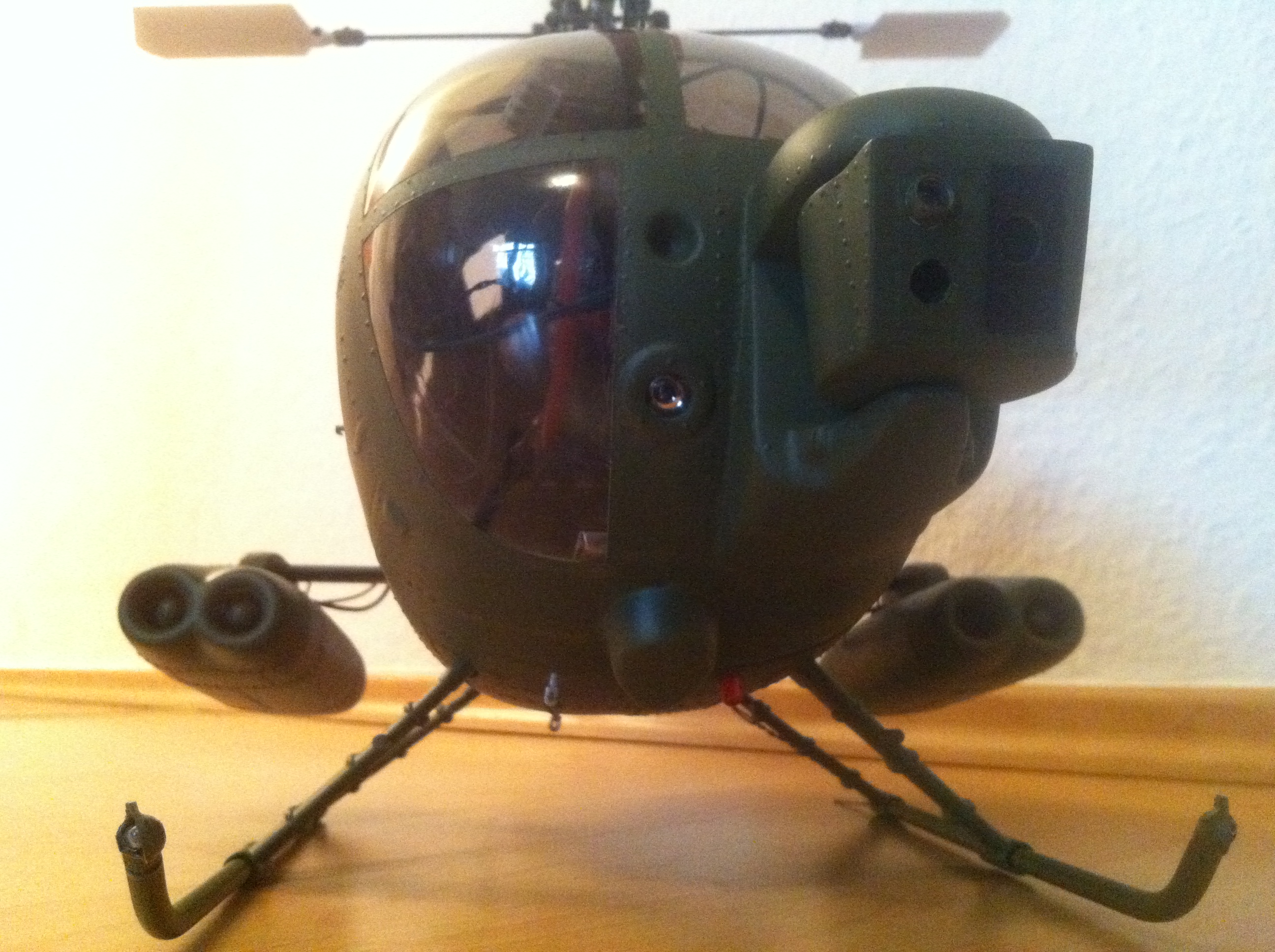

So die Cam ist da und ich habe sie schonmal eingepasst. Die dazugehörigen elemente müssen in die Haube vor.
Die Beleuchtung ist auch da und probehalber angebaut. Habe dort eben nur das Problem das ich kein freien Gaskanal mehr habe (siehe Hilfethreat)
deshalb jetzt erstmal nur per Dauerstrom aus dem Empfänger.
Desweiteren hab ich ein klein wenig mit dem Weathering angefangen.
Weathering Beginn
Weathering Beginn
Foto 4.JPG (1.78 MiB) 3187 mal betrachtet
Die Componenten
Die Componenten
Foto 3.JPG (2.07 MiB) 3186 mal betrachtet
Die Cam Vorn
Die Cam Vorn
Foto 2.JPG (2.1 MiB) 3186 mal betrachtet
Die Flycam
Die Flycam
Foto 1.JPG (1.84 MiB) 3187 mal betrachtet

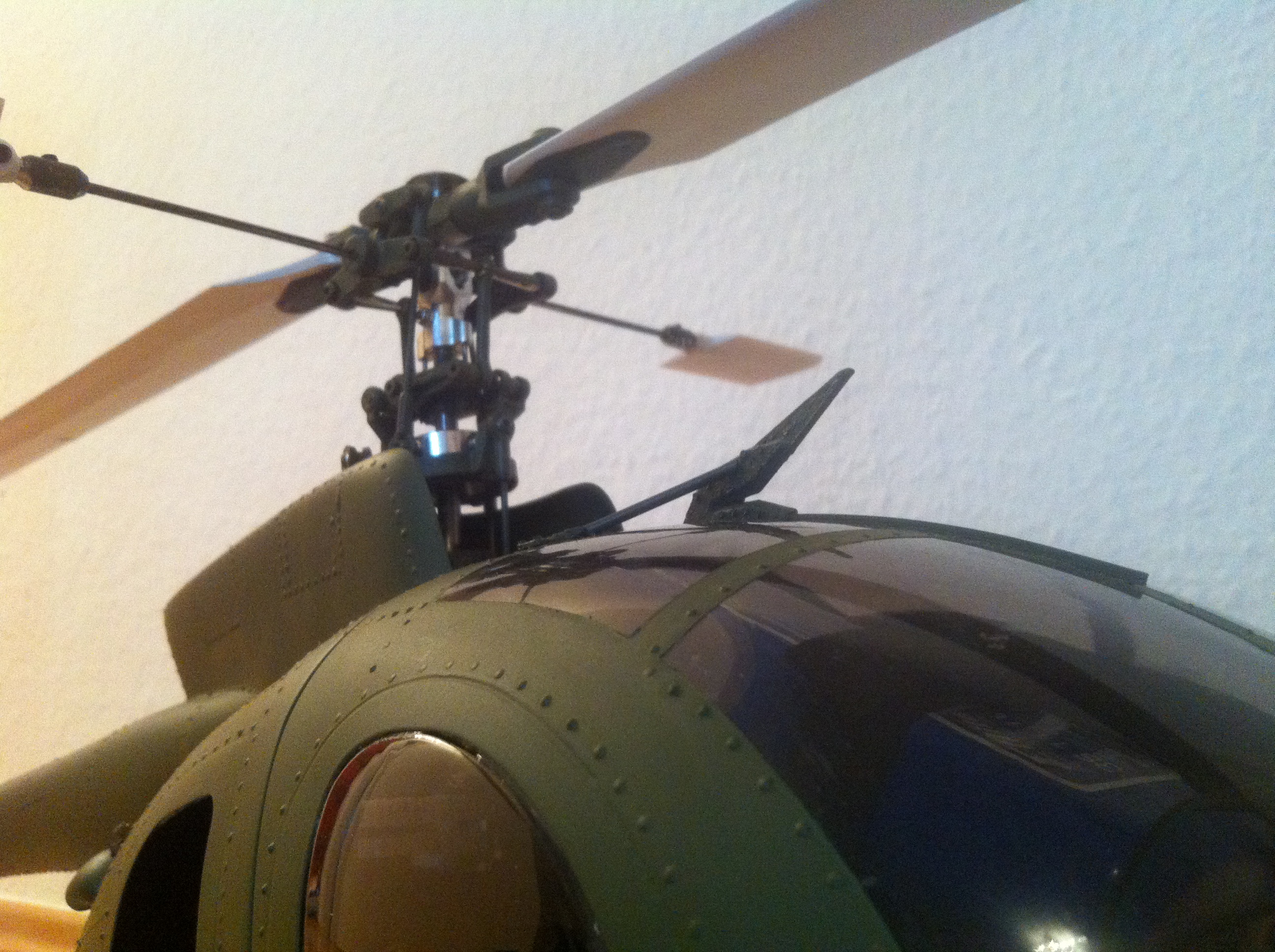

So,
ich habe mir ein CFK Rohr in der original Stärke gekauft und die beiden original Ende wieder drauf befestigt, diesmal in der korrekten Länge,
somit konnte ich die Mechanik zum ersten mal einbauen.
Der Blade scheint im gegensatz zum Rex ziemlich hoch zu bauen. Habe noch 2 Holzplättchen unterlegen müssen. Abstand Motor zur Haube sind gut 2-3mm, also nicht sehr viel.
Erste Motorlauf ergab ein klappern, aber das war das Kameramodul was ich noch nicht befestigt hatte.
Dann hab ich mich noch ein wenig mit dem Weathering beschäftigt..
Jetzt warte ich noch auf die Cable Cutter Sonderbestellung von Microhelis :) Der Chef dort druckt mir 2 neue Cable Cutter in 3D für die Hughes. Desweiteren kommen von dort auch die 450er Kufenbeleuchtung, ein ziemliches Muss denn die 5mm LEDs vorn drinn sehen scheisse aus :)
Am Heck fehlt mir noch der ganze Ausleger da ich noch nicht di epassenden M2x25 gekauft habe, muss ich wohl nochmal zu Conrad
Anbei noch ein paar Bilder....
Heckrotor
Heckrotor
Foto 5.JPG (2.29 MiB) 3047 mal betrachtet
Weathering Hauptrotor
Foto 4(2).JPG (1.88 MiB) 3047 mal betrachtet
Nieten
Nieten
Foto 1(2).JPG (1.98 MiB) 3047 mal betrachtet
Front
Front
Foto 2(2).JPG (1.98 MiB) 3046 mal betrachtet

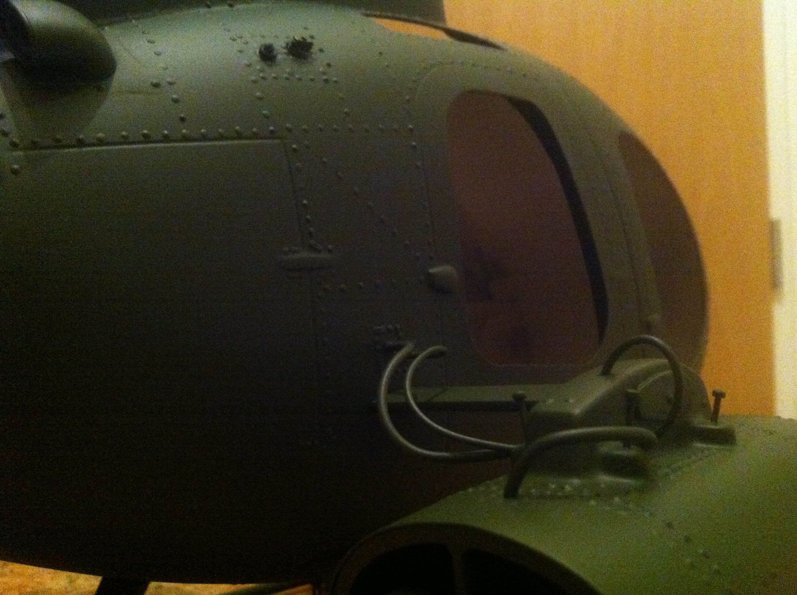

ich habe nun die BEstellung von der Firma Microhelis den für mich angefertigten Cable Cutter, die Kufenbeleuchtung und die Türgriffe bekommen.
Habe nur den kleinen Cable Cutter verwendet. Passt wie ich finde wunderbar!
Anbei ein paar Bilder.
Türgriffe
Türgriffe
Front
Front
Foto 4(3).JPG (1.56 MiB) 2976 mal betrachtet
Cable Kutter
Cable Kutter
Foto 3(3).JPG (1.89 MiB) 2977 mal betrachtet
