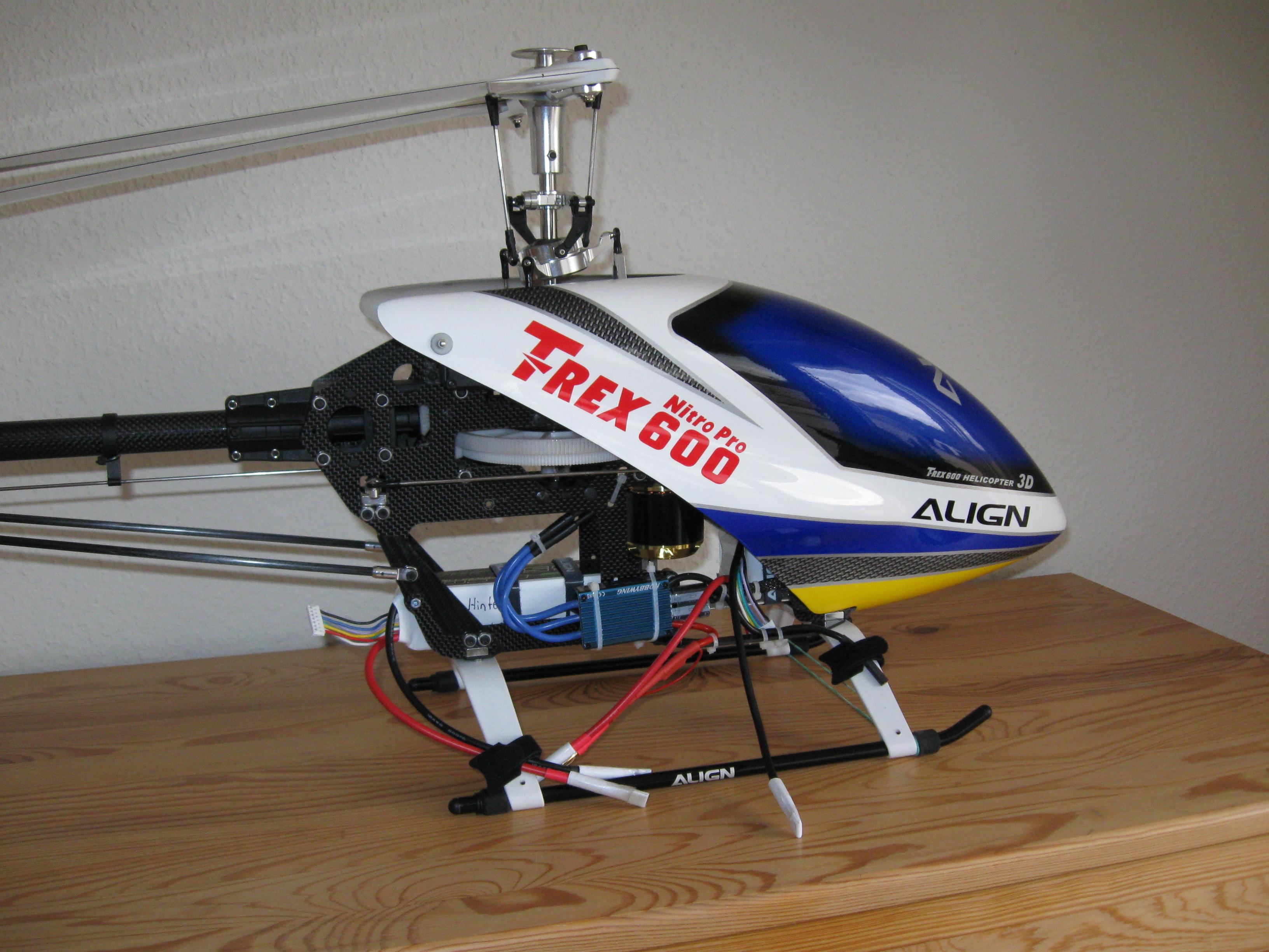

Wie dem auch sei. Habe die Umrüstung auch so hinbekommen. :D
Mein Setup:
Akku: 12S ( 2 x SLS 6S 2650mAh )
Motor: Scorpion HK4025-550KV
Ritzel: 16 Zähne Stahl
Regler: Hobbywing 70A-HV
BEC: Original Align 2 in 1vom Nitro
V-Stabi: Align 3G
Andreas

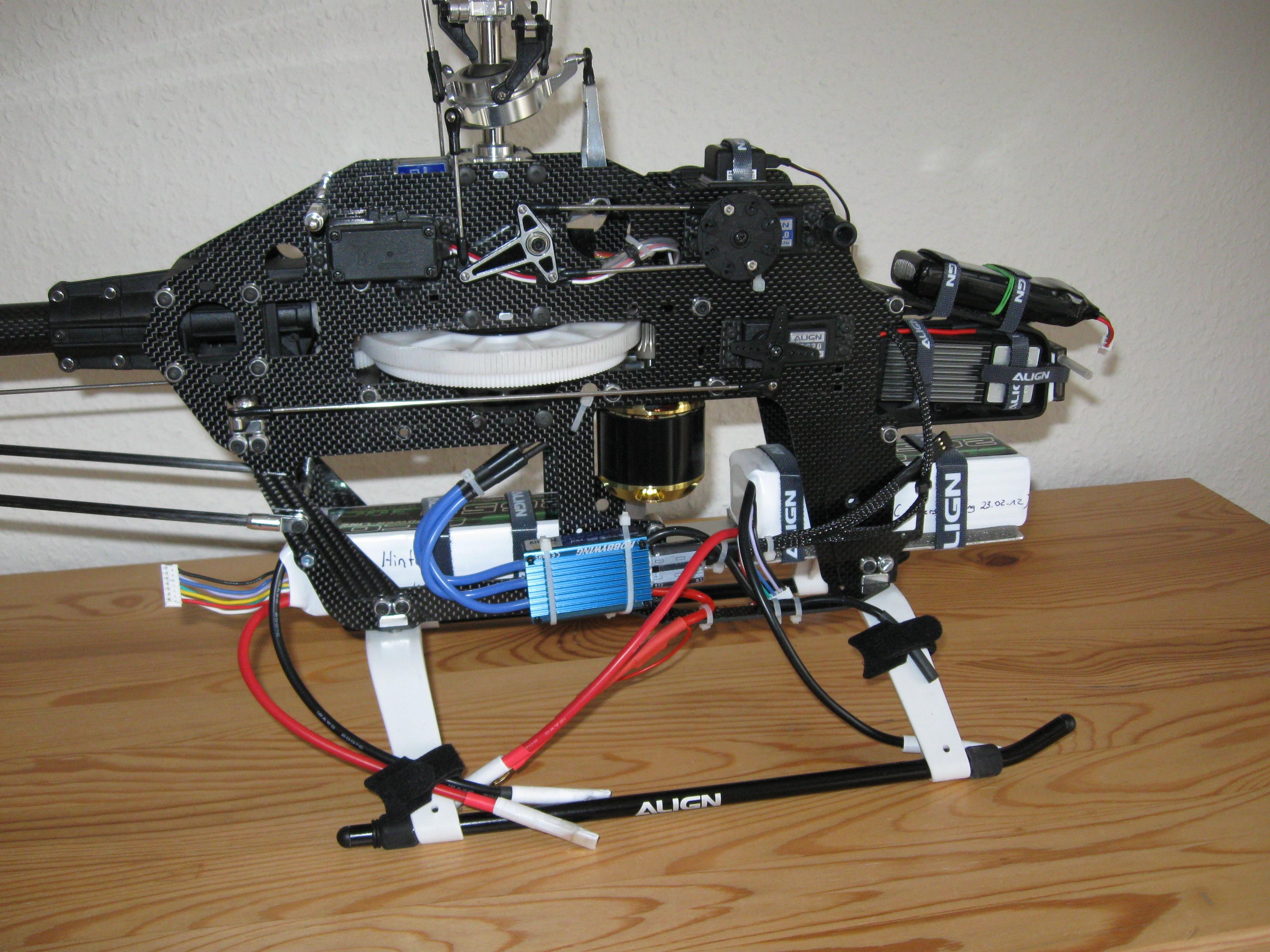

Passt der Schwerpunkt des Helis mit der gezeigten Anordnung der Akkus?
Welche Motorenplatte ist es nun geworden? Die vom 600E Pro?
viele Grüße, Patrick
_________________
Gott fragte die Steine: -Wollt ihr RC-Helis fliegen?
und die Steine antworteten: NEIN!!! Dafür sind wir nicht hart genug......
Spoony
Beiträge: 27
Registriert: 01.08.2010 20:13:48
#4 Re: TRex600 N zu E umbauen
Beitrag von Spoony »
Hallo Patrick,
der Schwerpunkt ist okay so.

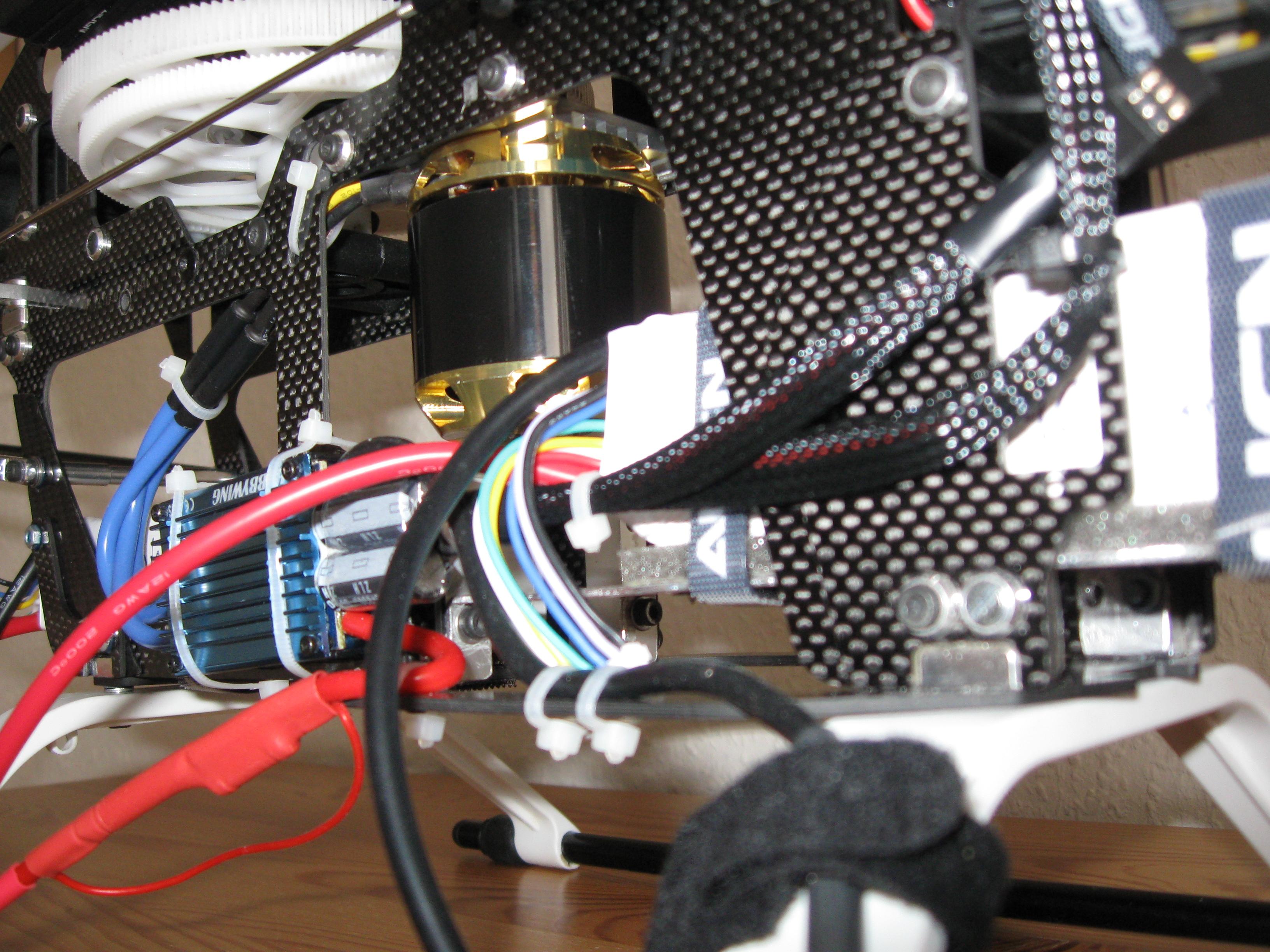

Den Motorhalter habe ich vom 600ESP genommen, weil sich bei diesem der Motor in Langlöchern verschieben lässt.
Da der Motorhalter vom ESP leider etwas zu schmal ist, habe ich dafür noch Distanzplatten aus Alu angefertigt.
Passt jetzt perfekt.
Beim Motorhalter vom 600Pro hat der Motor eine feste Einbauposition, was ja leider keine andere Ritzelgröße zulässt.
Deswegen kam dieser für mich nicht in Frage.
