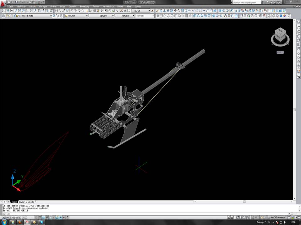

Hier noch mal nen screen shot von dem was ich besher hinbekommen habe.
Ist aber nur nen versuch, wie das alles so funktioniert.
Gibt es eigentlich irgendwo ne Seite wo man diverse Zubehörteile downloaden kann oder muss man jeden schei... selber Zeichnen und vermessen?
Ist natürlich nicht einfach Elektrik und Lager zu Zeichnen wenn man Sie zum nachmessen nicht hat. Bei Fläche gibt es ja auch einiges.
Weiß wer was oder hat wer was, was er mir zur verfügung stellen würde / könnte.
Wäre echt nett.

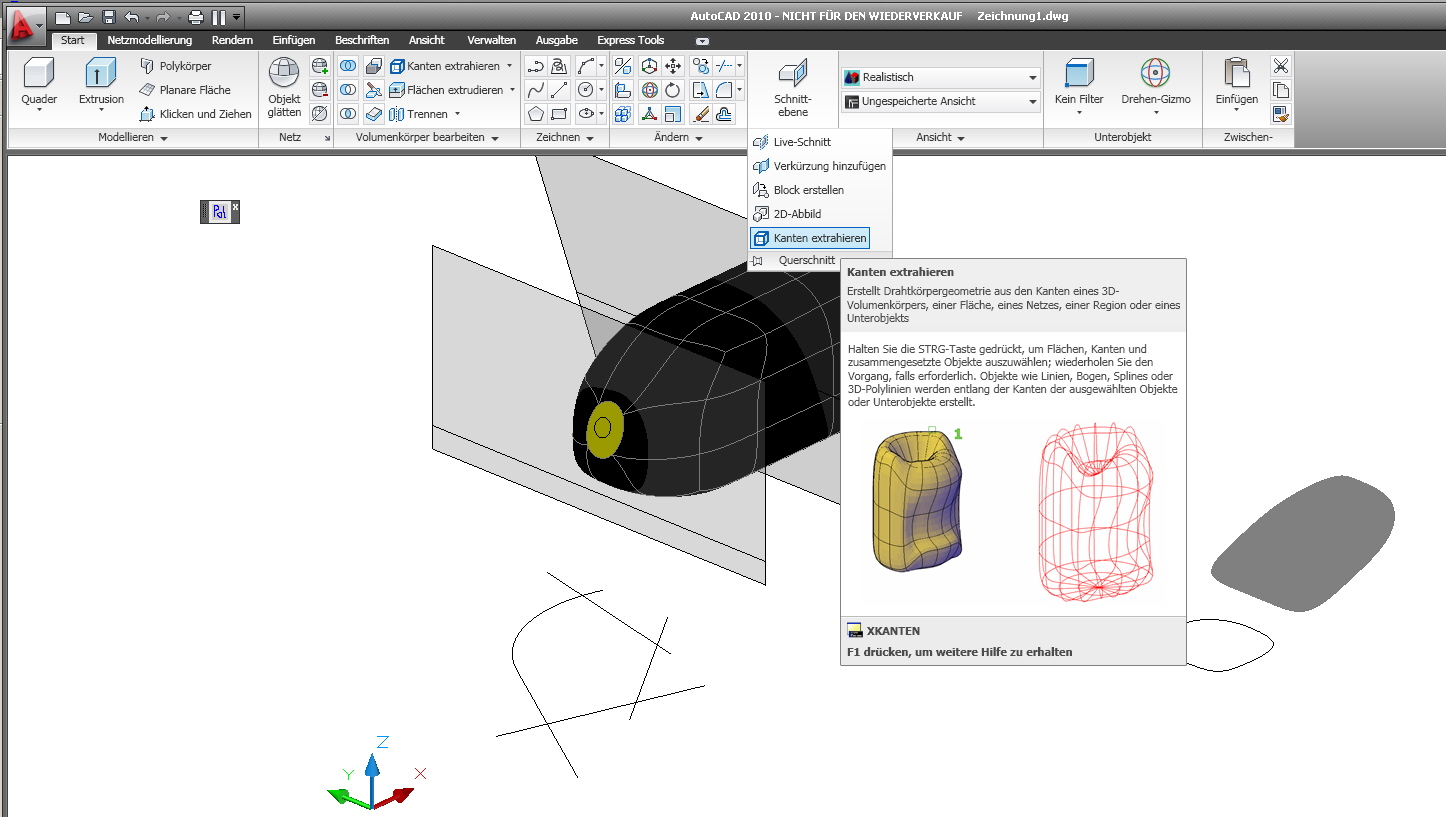

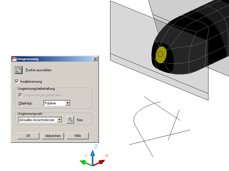

Wenn dein Problem im 2D Bereich ist, heißt der Befehl "Umgrenzung" einfach mit der Maus in die Fläche klicken. Wenn dein Problem im 3D Bereich ist...
Einfach die neue Oberfläche aktivieren und die dann sichtbaren Werkzeuge und Schnellhife benutzen
Das Ergebnis sind dann 3D Polylinien.
Neben drann, habe ich auch mal zwei Schnitte durch den Körper geführt. Vom Live-Schnitt würde ich je nach Rechner bzw. Form des Körper Abstand nehmen, das kostet echt Rechenleistung.
Wenn es noch etwas anderes ist, das du meintest, rufe mich an. Kein Thema ich zeige es dir.
