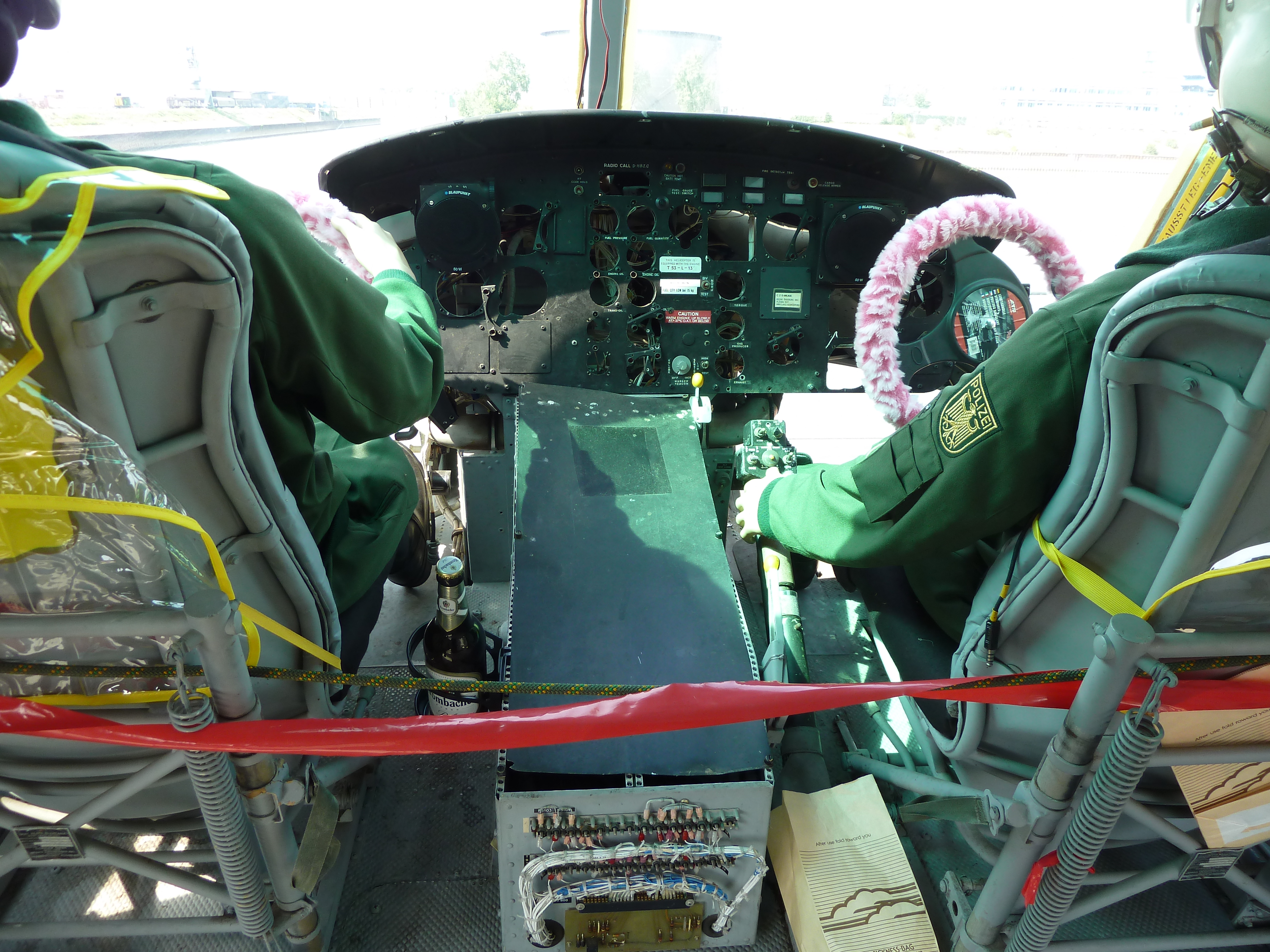

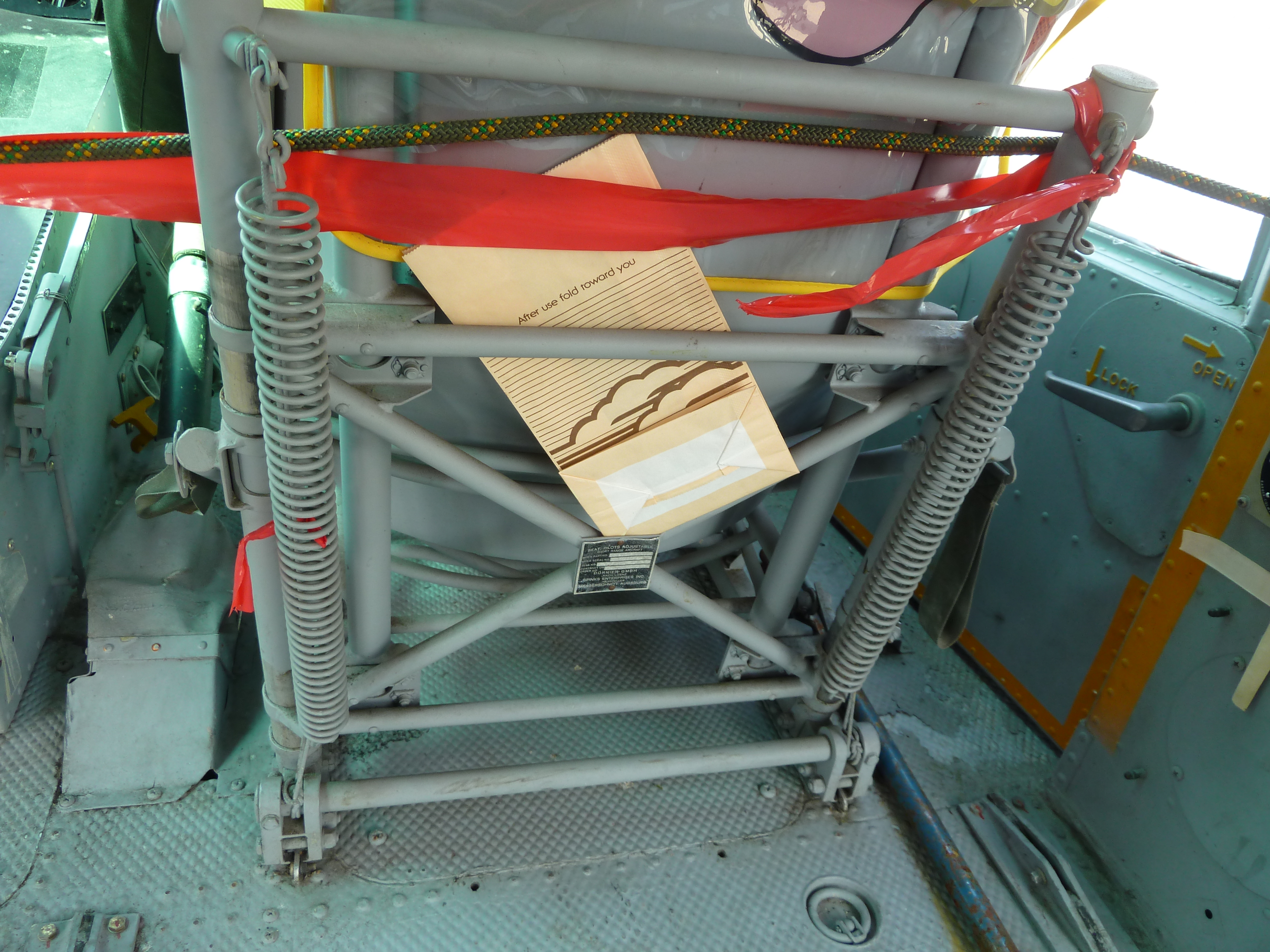

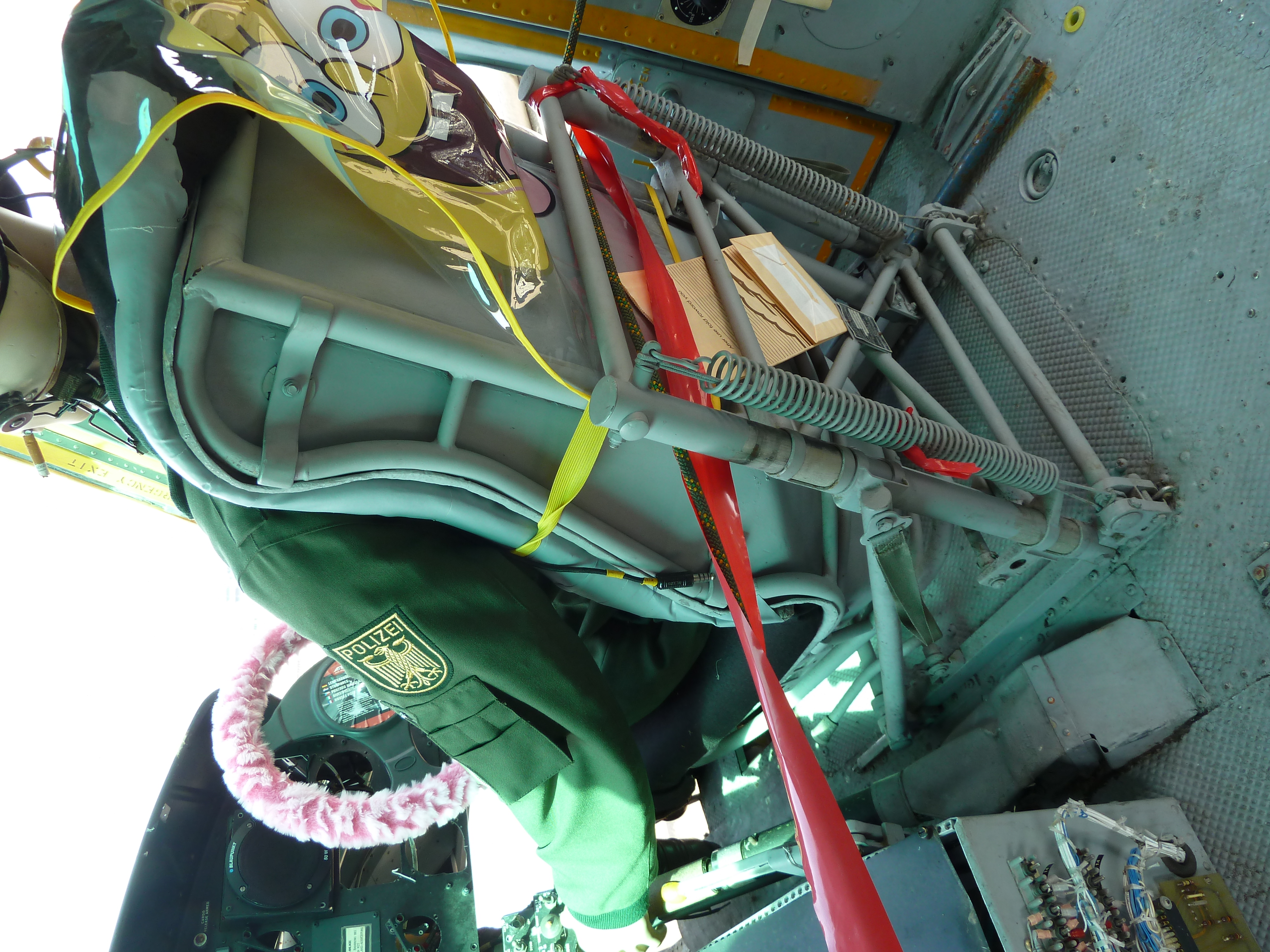

Habe noch Fotos von einer SEK Übung im Niehler Hafen Köln gefunden wo man die komplexen biegereien für die Sitze erahnen kann :mrgreen:
