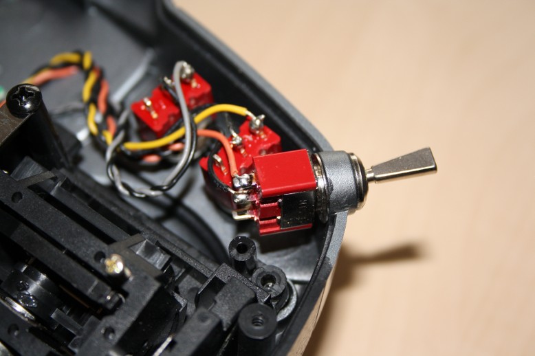

Wie man auf den Bildern unten sehen kann, schaltet der F-Mode Schalter nur ein Signal an oder aus (und nicht "um"). Ist das Signal "aus", bedeutet das für die DX6i, dass der F-Mode "normal" gewählt wurde. Ist das Signal an wird der F-Mode "stunt" aktiviert.
Genauso ist es mit dem HOLD-Schalter. ist das Signal an, schaltet die DX6i in den HOLD-Modus. Ist das Signal aus, wird der gewählte F-Mode benutzt.

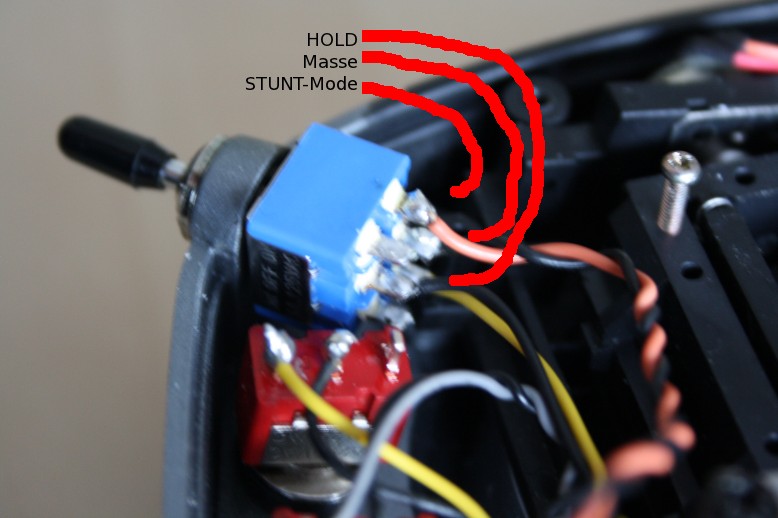

Wie auf den Bildern zu sehen ist, benutze ich einen (anders als oben vorgeschlagen, weil ich den noch übrig hatte) 2-Poligen Schalter, jedoch ist die zweit Reihe ungenutzt. Das in der zweiten Reihe angelötete Kabel ist die Masseleitung des ehemaligen Throttle-Hold-Schalters, dass ich nur nicht so lose rumbaumeln lassen wollte. Man kann es aber genauso gut mit einem Schrumpfschlauch isolieren und ignorieren.
Was ist zu tun:
Den F-Mode-Schalter durch einen 3-Wege-Schalter (ein-aus-ein) ersetzen.
Am mittleren Pin wird das Massensignal wieder angelötet, am oberen Pin wieder das Kabel des F-Mode-Schalters, am unteren Pin das Signal-Kabel vom T-HOLD-Schalter.

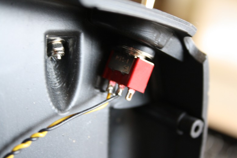

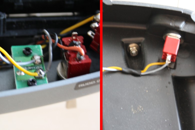

Der ehemalige T-HOLD-Schalter wird für die Throttle-Cut-Funktion genutzt. Dazu löten wir einfach ein Leitungspärchen an die Platine des Throttle-Cut-Tasters und "verlängern" das Signal bis hin zum Schalter (siehe Bilder).

Der "originale" F-Mode Schalter. Man sieht gut, dass nur eine Signalleitung abgeht.
Der "originale" Throttle-Hold Schalter. Man sieht auch hier, dass nur eine Signalleitung abgeht.

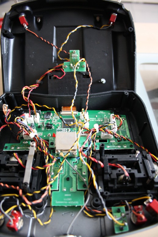

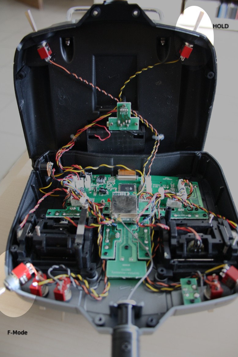

Die "Gesamtübersicht" vor dem Umbau. Toll :)
Der "neue" F-Mode-Schalter, mit angelöteter HOLD-Signalleitung.
Der "neue" Throttle-Cut-Schalter, mit Leitung zum Taster.
Die "Gesamtübersicht" nach dem Umbau.
