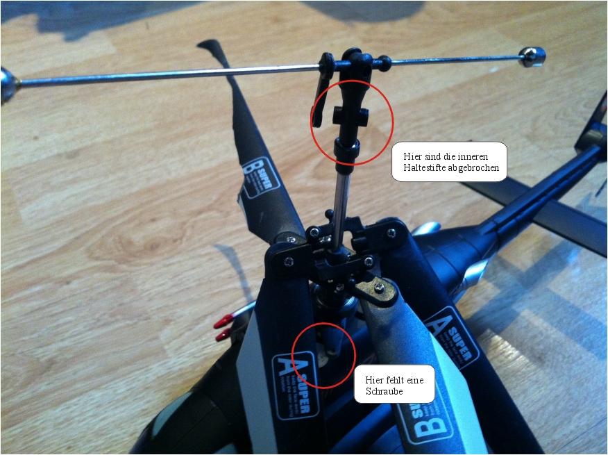

ich bin ein totaler Neuling und hoffe ihr könnt mir helfen. Meine Freundin hat mir einen heimlichen Kindheitstraum erfüllt und mir einen ferngesteuerten Hubschrauber zum Geburtstag geschenkt.
Es ist wahrscheinlich kein professionelles Ding, so wie Ihr sie hier hauptsächlich benutzt aber ich hoffe trotzdem um Unterstützung. Es geht um das Model: LIE BAO NO.8018
Der Hubscharuber lässt sich äußerst schwer fliegen!!! Leider ist er am zweiten Tag direkt in die Lampe geschossen und hat so einige Teile verloren :-(
Vielleicht kann mir ja jemand helfen, wo ich Ersatzteile bestellen kann?
Kennt sich jemand vielleicht mit genau diesem Model aus? Der Heckrotor drehte sich bisher nie mit. Ist er vielleicht nur zur Zierde? Oder ließ sich der Helikopter deshalb so schwer fliegen?
Ich habe schon etwas in verschiedenen Foren gelesen, auch dass sich genau dieses Model schwer als Einstig empfiehlt. Für meine Freundin fände ich es jetzt echt schade, wenn er jetzt nur noch unbenutzt und kaputt in der Ecke steht. Sie hat sicherlich eine Menge dafür ausgegeben.
Gibt es vielleicht im Ruhrgebiet – Raum Düsseldorf jemanden der mir evtl. helfen könnte? Im Notfall auch beim zusammenbauen falls ich die Ersatzteile irgendwo bekomme?
Ich habe mal ein paar Fotos angehangen n(falls das hier geklappt hat) Von der Ersatzteilliste benötige ich das Teil 003, und vom Teil 009 fehlt eine Schraube. Ich hoffe dann fliegt er wieder. – Ich bin echt ratlos…

Das gerät ist sehr schwer steuerbar, der Heckrotor ist nur Zierde. Die Steuerung vorwärts/rückwärts/seitlich ist wenn ich mich recht entsinne per Excentersteuerung gelöst. Das ist so ziemlich das ungenaueste was geht.
Wenn ich mich recht erinnere passte der Mainshaft von einem Modell von JP-Group.... musst mal googeln, das Teil 009 (ist das die steuerplatte unten?) haben wir nie benötigt.
Direkt bei dem Händler wo das Teil her ist hast Du mit Original Ersatzteilen vermutlich auch keine Chance. Mit Glück, wenn der aus einem Ladengeschäft ist, dann hat der Händler noch einen den er zum Ersatzteillieferanten degradiert.

könnte das gewesen sein : http://www.jperkinsdistribution.co.uk/d ... %20Twister
Aber OHNE GEWÄHR.
Und da musste noch dran modifiziert werden um die "Ausgleichsstange" da leichtgängig rein zu bekommen. Die Erinnerung kommt wieder. :-) Viel Geschick und Verständnis gehört dazu. Lie Bao Original Ersatzteile waren jedenfalls die 3 Jahre die ich damit zu tun hatte nicht zu bekommen.

um erst mal auf meine ursprüngliche Frege zurückzukommen, ich habe mittlerweile einen Shop gefunden, der genau die gesuchten Teile anbietet:
http://www.uhrensonderposten.de/shop/in ... der&page=3
Allerdings habe ich ihn selber repariert, die gebrochenen Stellen habe ich aufgebort und die fehlenden Teile durch zurecht gesägte Metallstifte ersetzt. Die fehlende Schraube habe ich vom Heckrotor genommen, da dieser ja eh nur Zierde ist :-)
