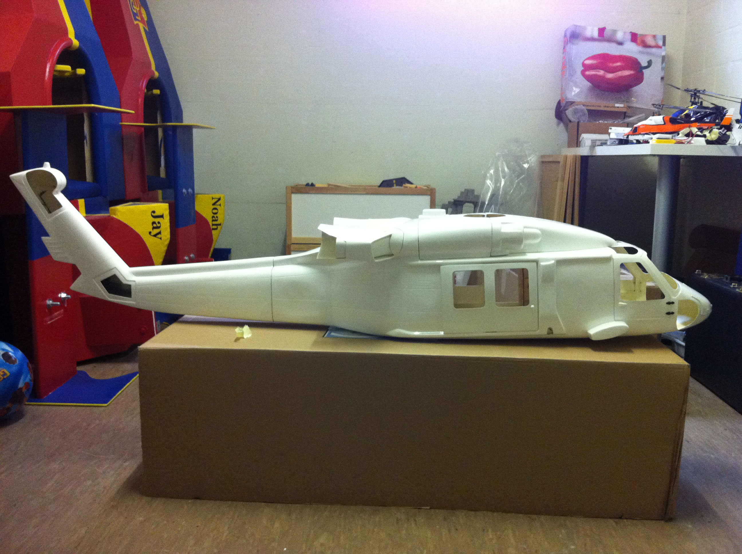

Bilder zum gleichen Bausatz gibt es hier: http://www.rchelifan.org/semi-scale-f ... 81100.html
Die Bilder sind NICHT von mir. Ich habe leider verpasst von meinem Bausatz Bilder zu machen :oops:

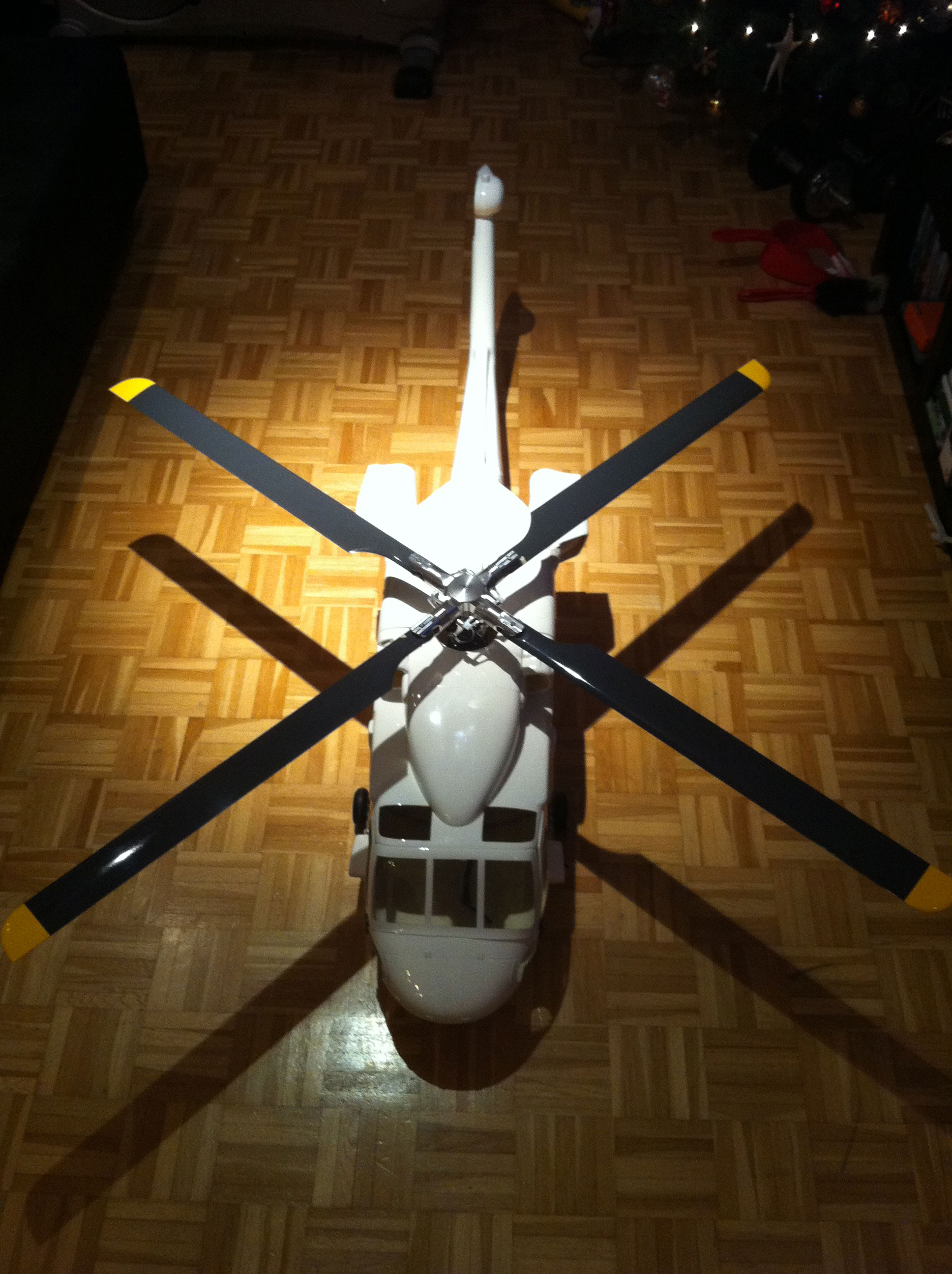

Meiner ist dies hier:

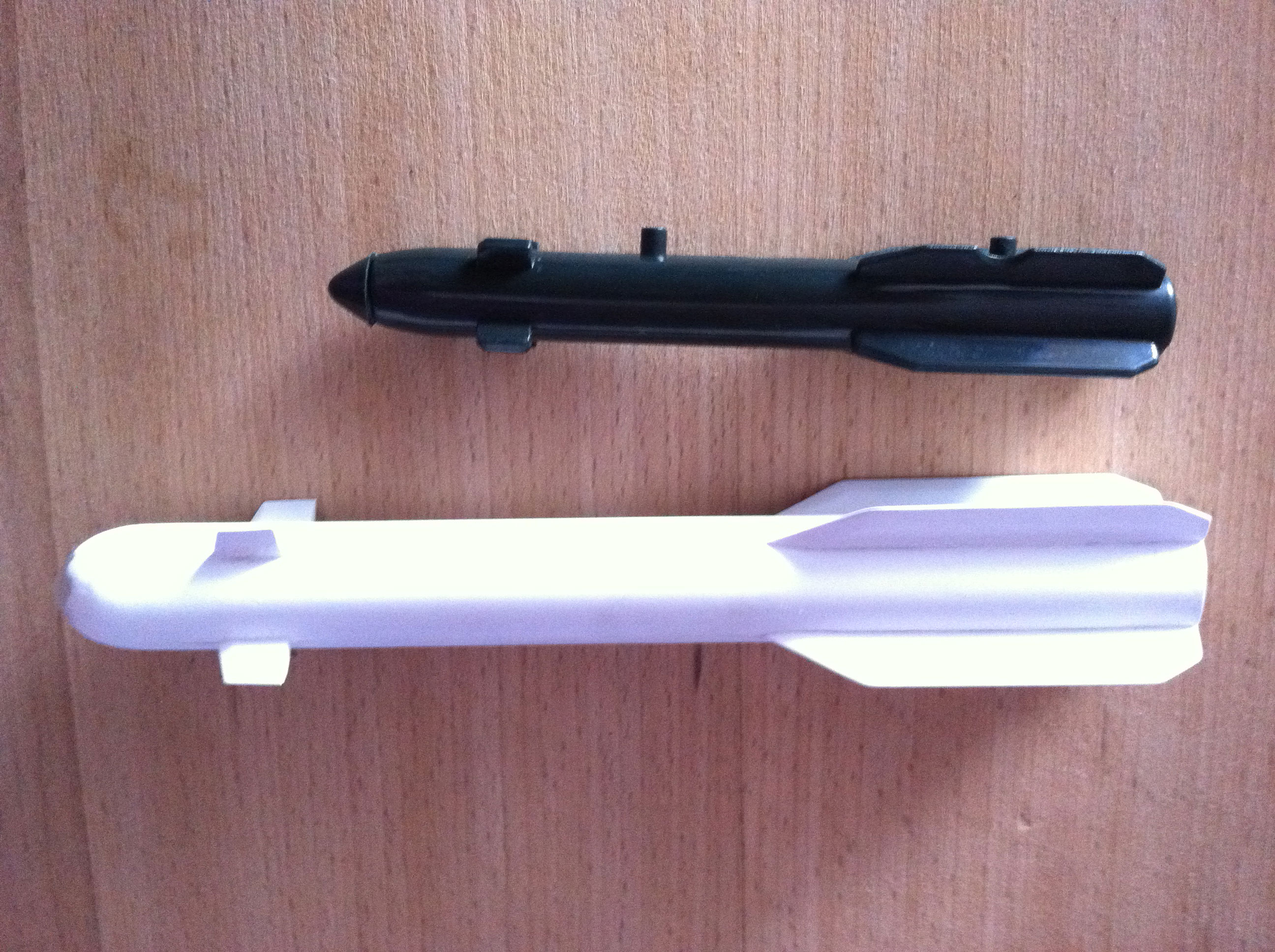

Die Hellfire Racketen, welche ich zum Bausatz bestellt habe, sind leider nicht masstäblich zur Rumpfgrösse, welche ca. 1/10 ist. Da anstelle des im im Waffenset erhaltenen Zusatztank
ein Rocketpod verbaut wird und der Rocketpod fast die gleiche Länge hat wie die Hellfire Rakete. Hatte mich dies selbst für Semiscale gestört.
Die Suche nach bezahlbaren 1/10 Raketen war leider vergebens.

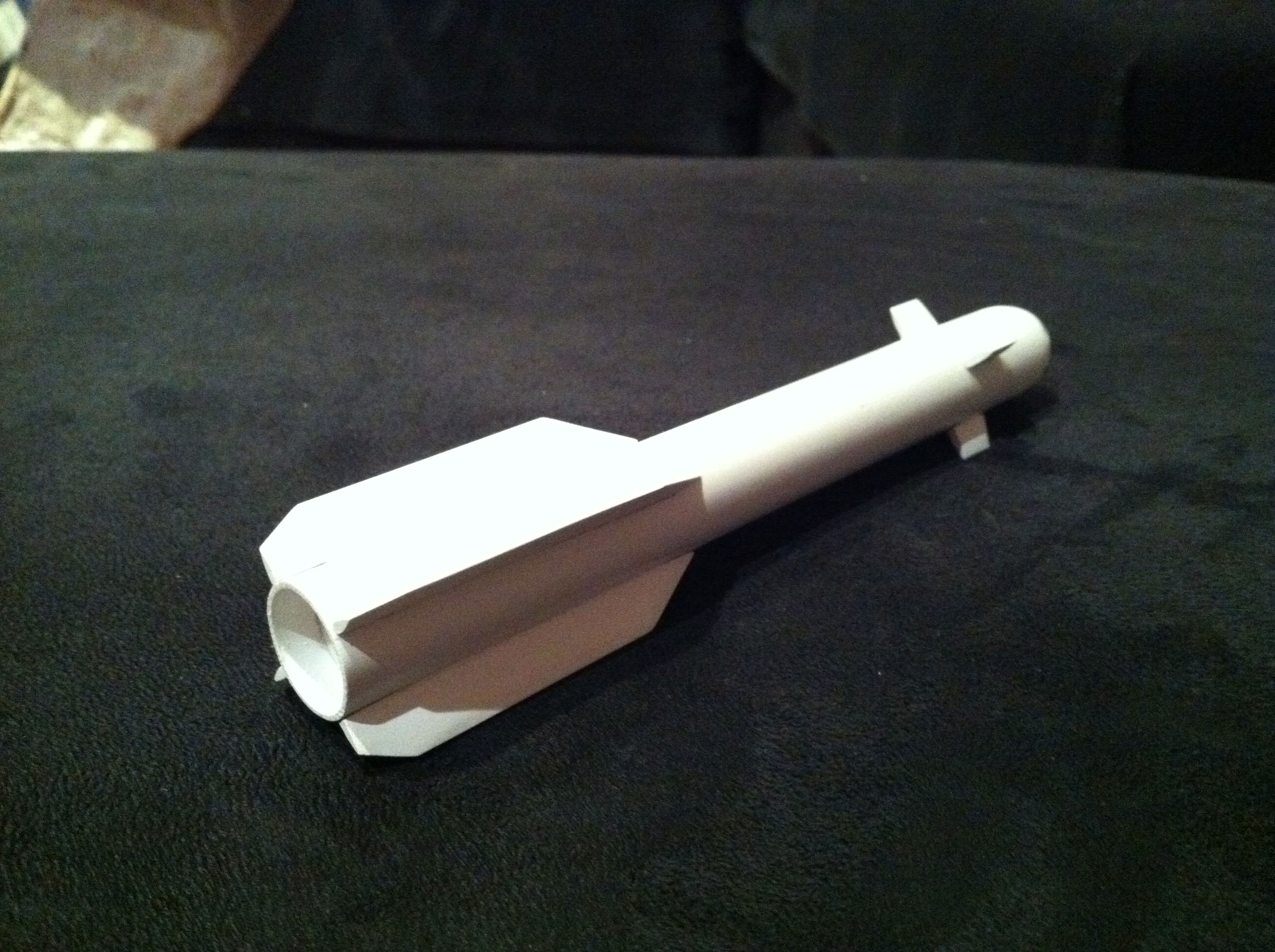

Hier der grössenvergleich der beiden Hellfire (grün Bausatz, weiss Eigenbau)
So entstanden die Hellfire:

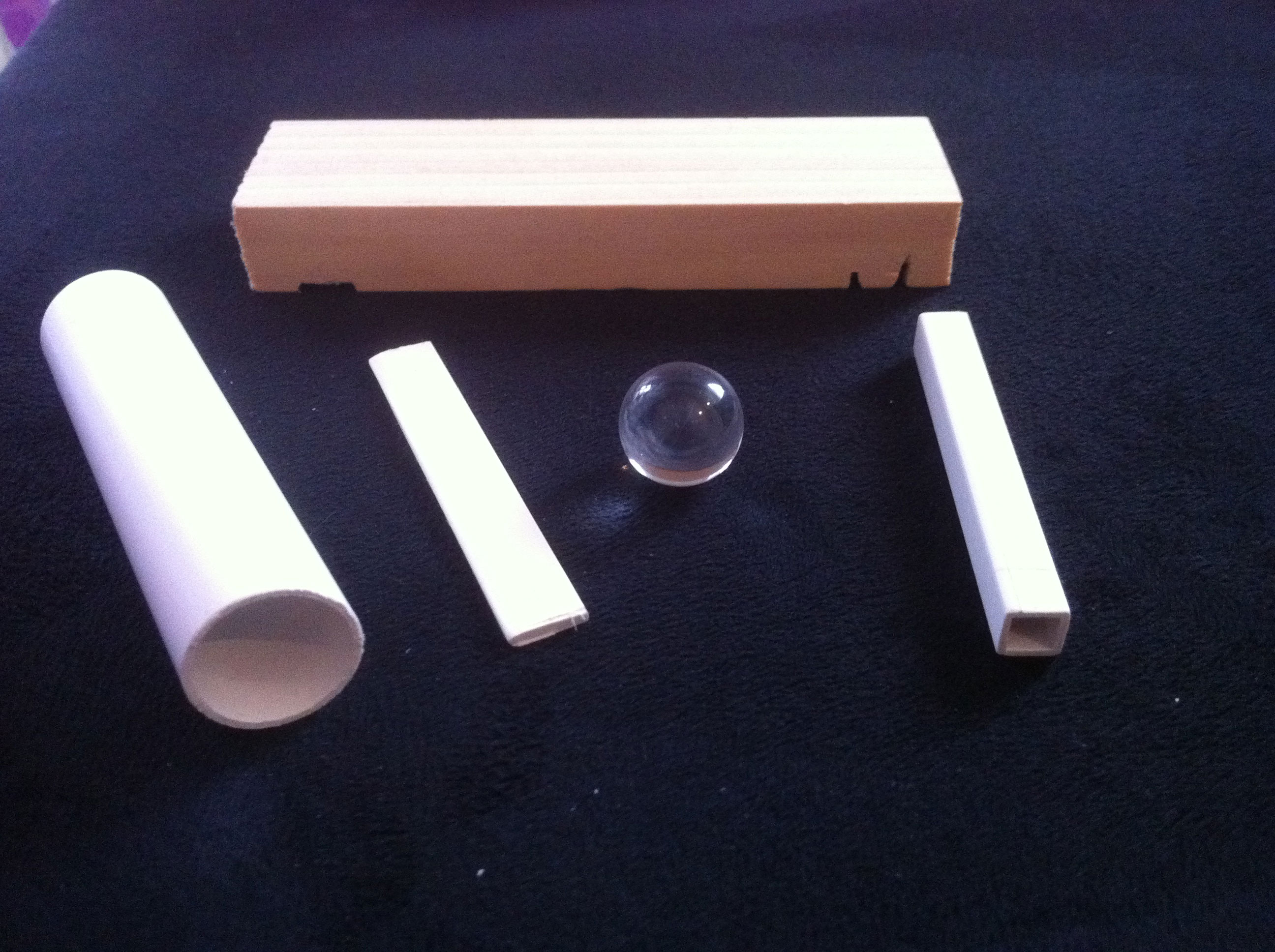

Grundmaterial
Grundmaterial

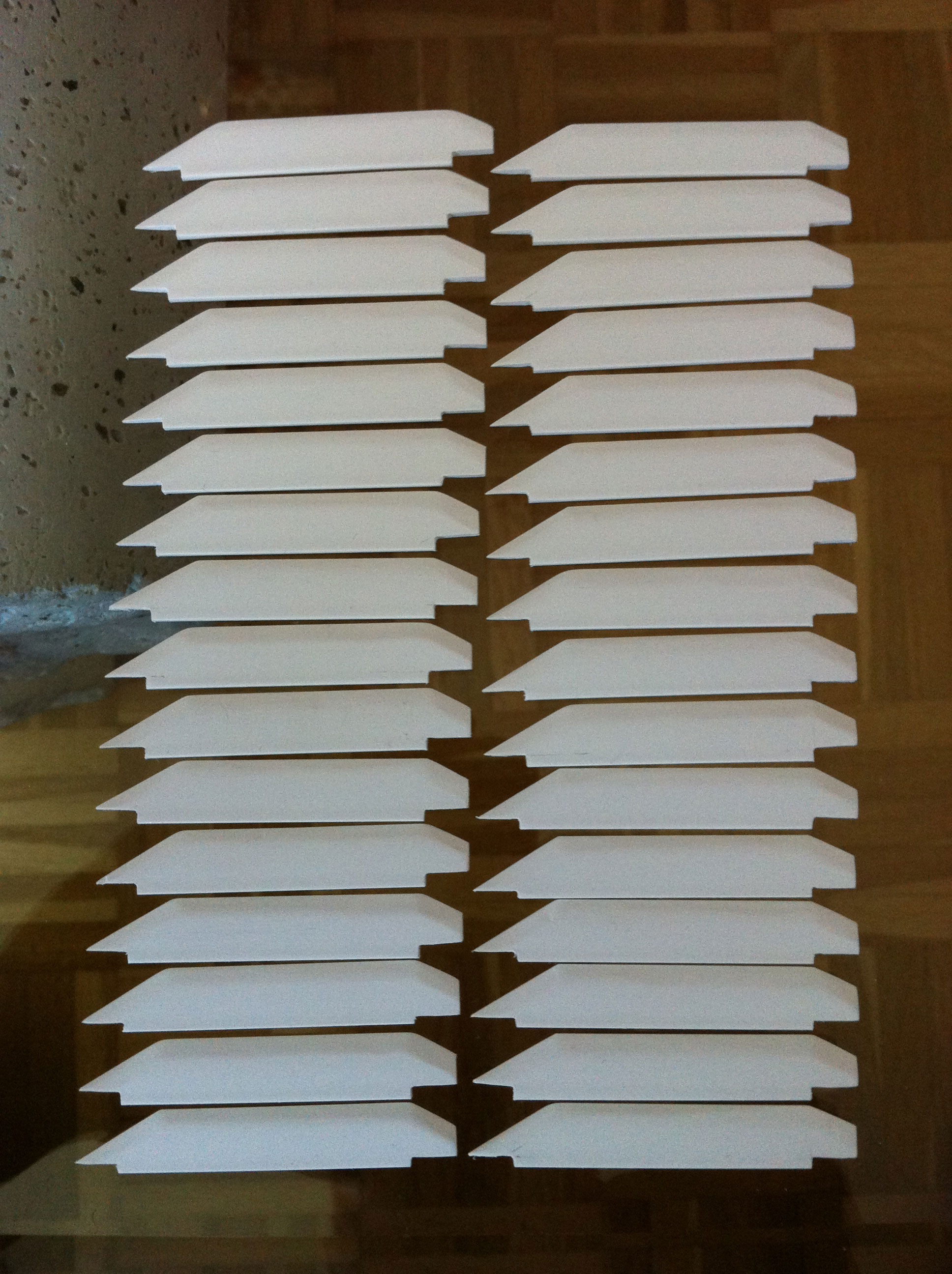

Hier die Sammlung der hinteren Leitfinnen, alle von Hand zugeschnitten und zurechtgefeilt (darum auch Abweichungen).
Die vorderen Leitfinnen sind identisch, jedoch kleiner. In den Fingerkuppen hatte ich für mehrere Tage ein Taubheitsgefühl aufgrund der Schleifarbeiten.

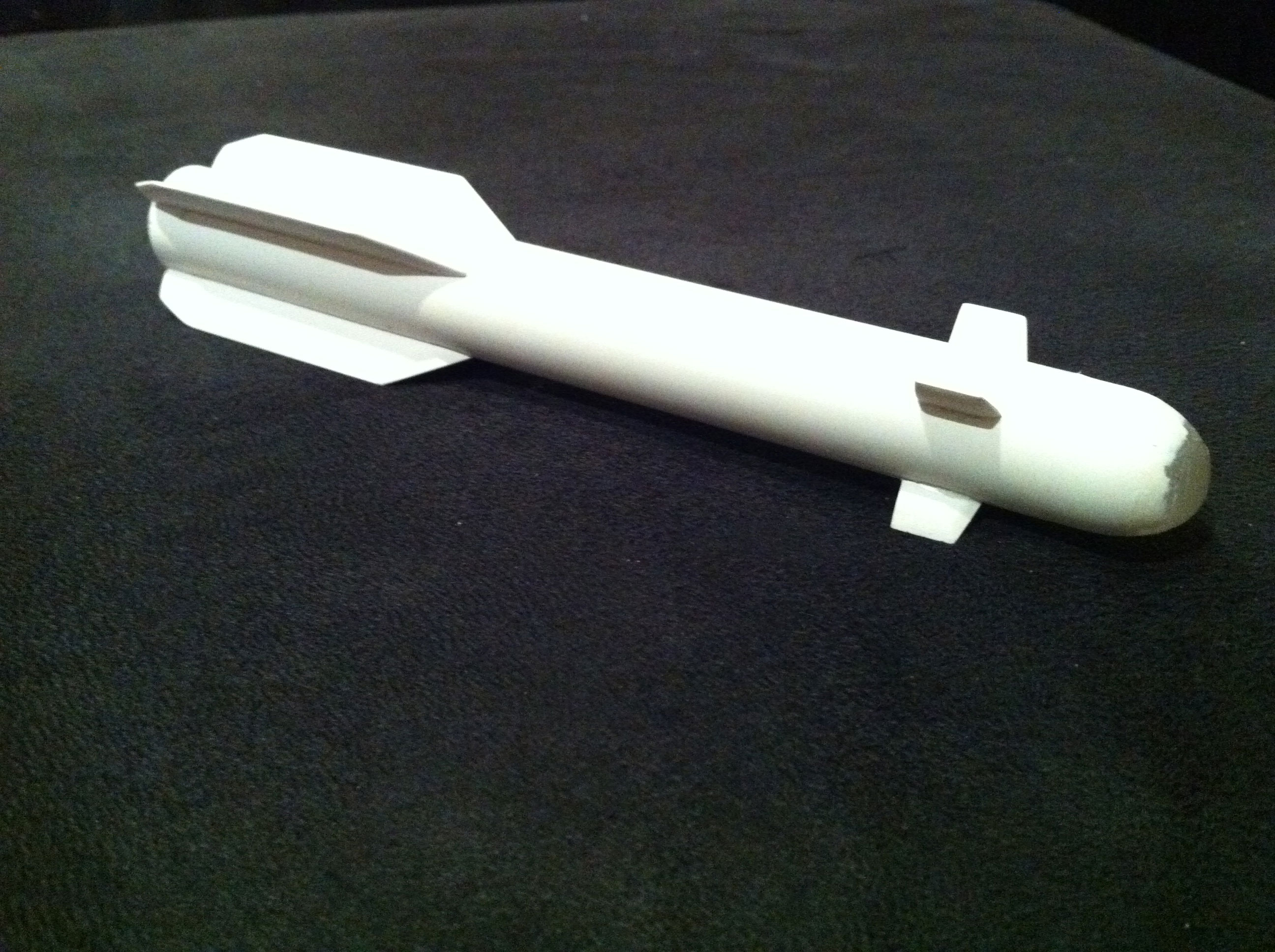

So sehen sie fertig aus, teile der transparenten Spitze wurden mit Weissleim bestrichen, um die Acrylkugel stellenweise von Schleifkratzern zu schützen. Denn dieser Teil soll
am Schluss transparent bleiben.

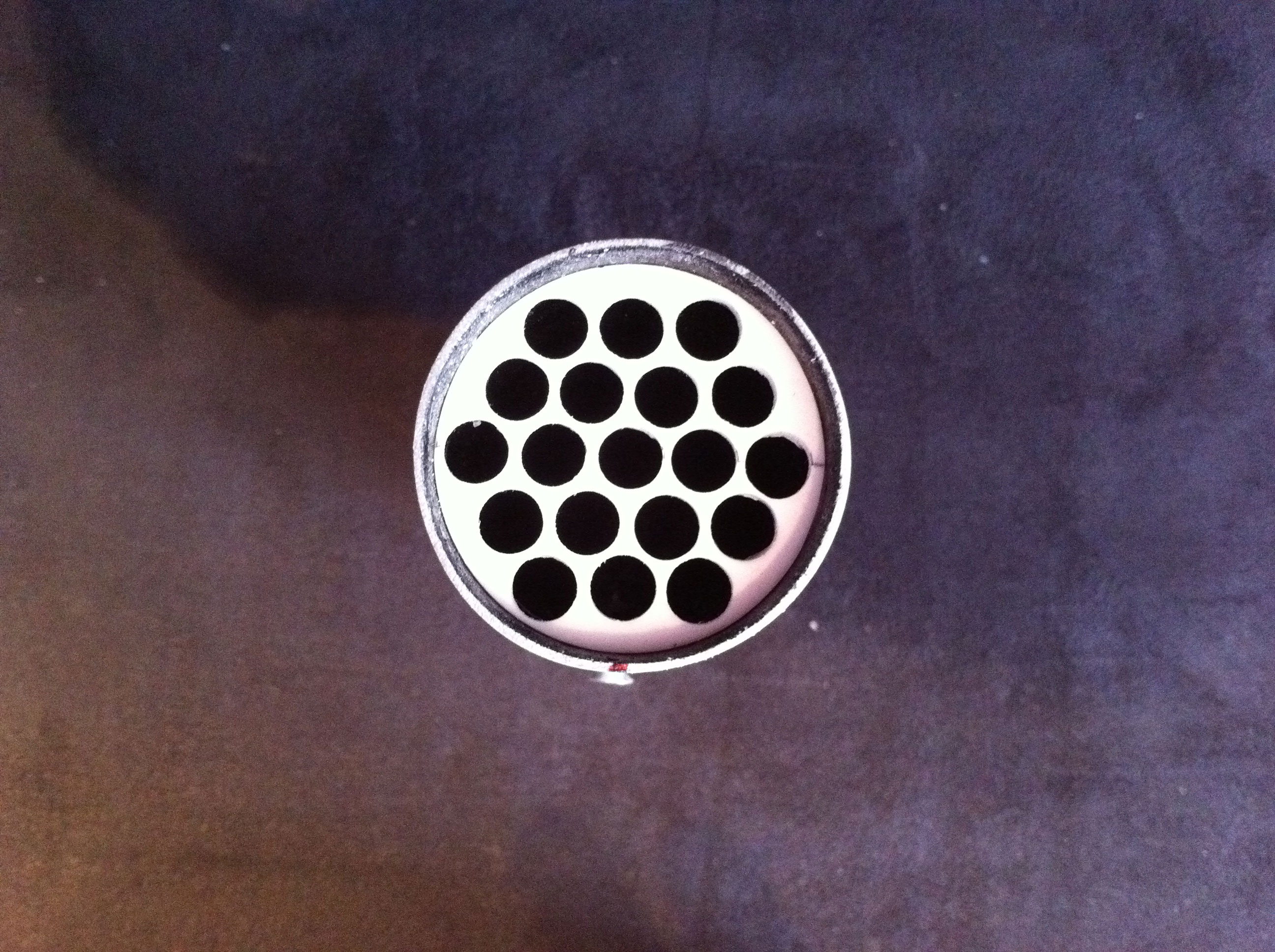

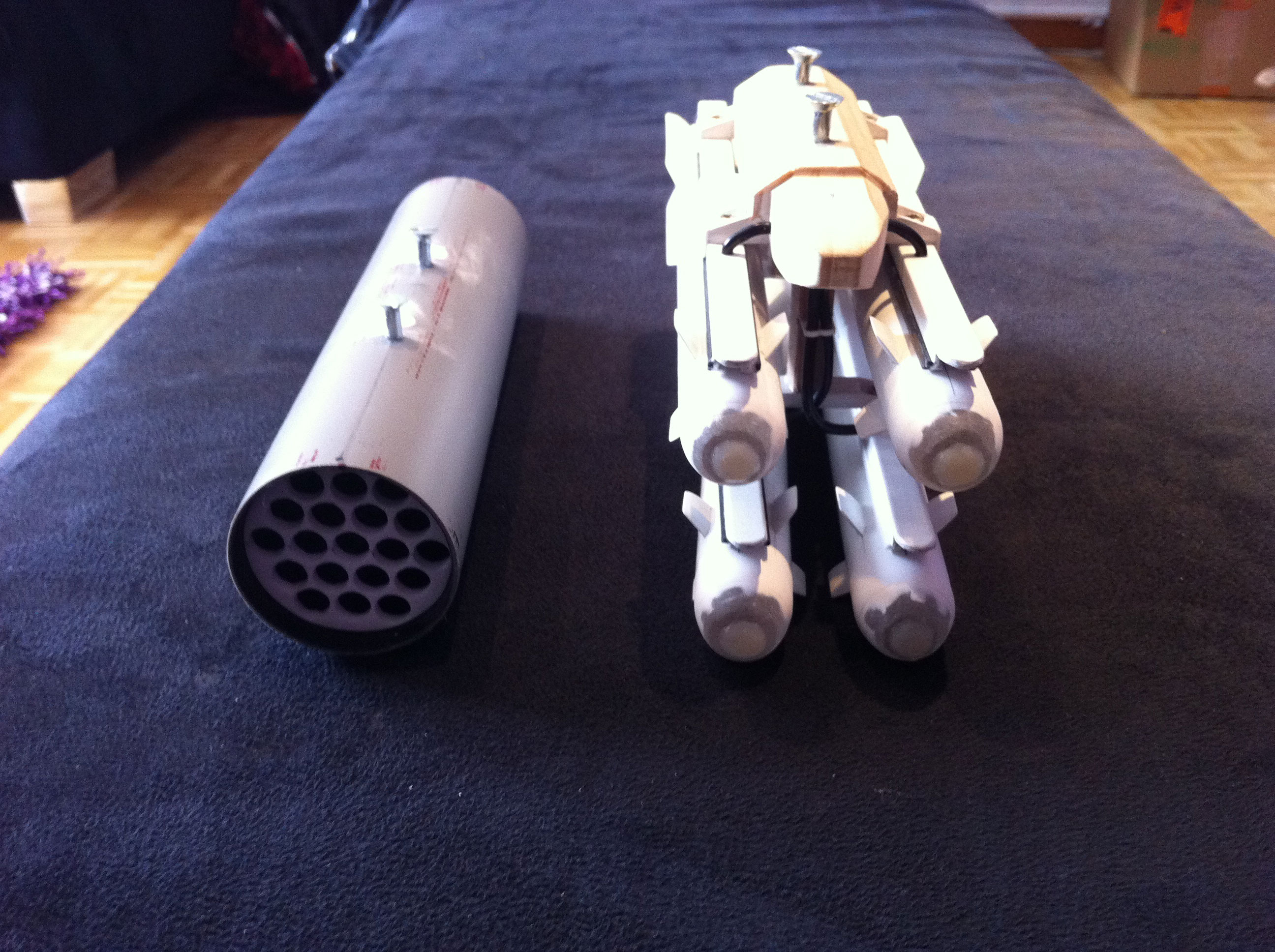

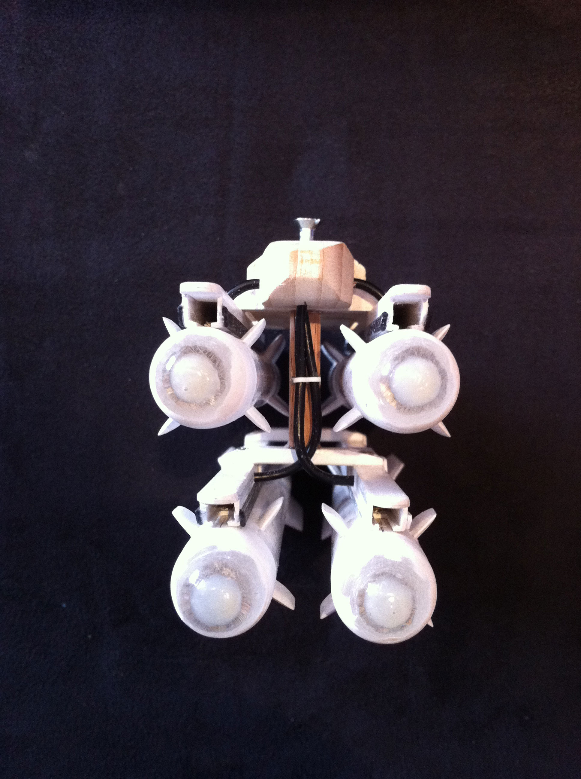

Der M261 Rocket Pod für 70mm Hydra Racketen habe ich aus einem Ablaufrohr gebastelt. Leider war dieses 2mm stark und ich musste die Enden von Hand auf ca. 1mm schleifen.
Die 19 Tubelöcher habe ich mit der Schlagbohrmaschine gebohrt und zu meinem Erstaunen einigermassen stimmig. Müssen aber noch nachbearbeitet (geschliffen) werden.
Bilder zur Entstehung des Hellfireträgers habe ich leider nicht gemacht, aber so sieht dieser im Rohbau im Moment aus:
Die untere Rakete ist auf dem Bild hinten nicht richtig im Träger eingehängt.
Hier die beiden Bewaffnungskomponenten zusammen:

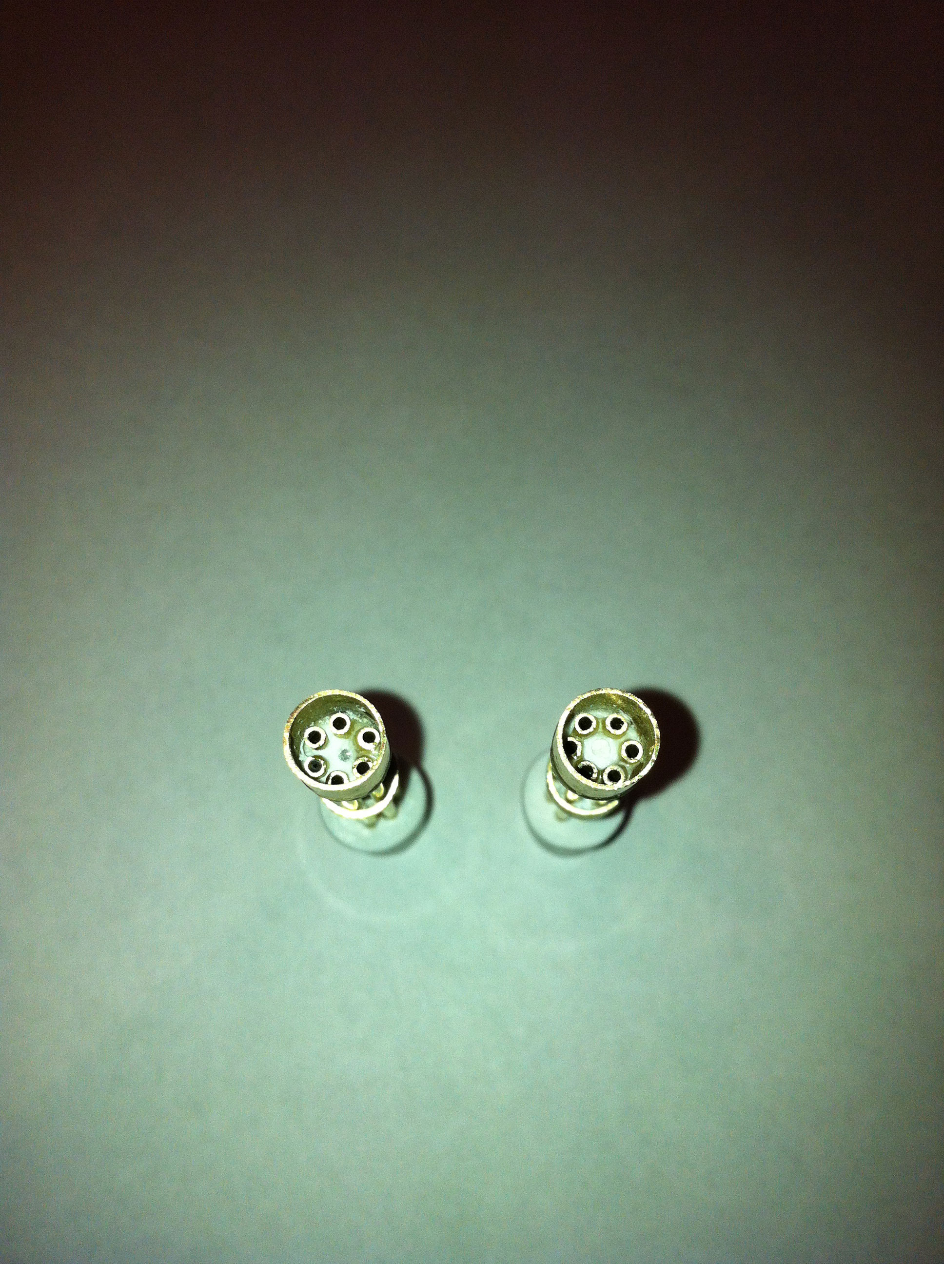

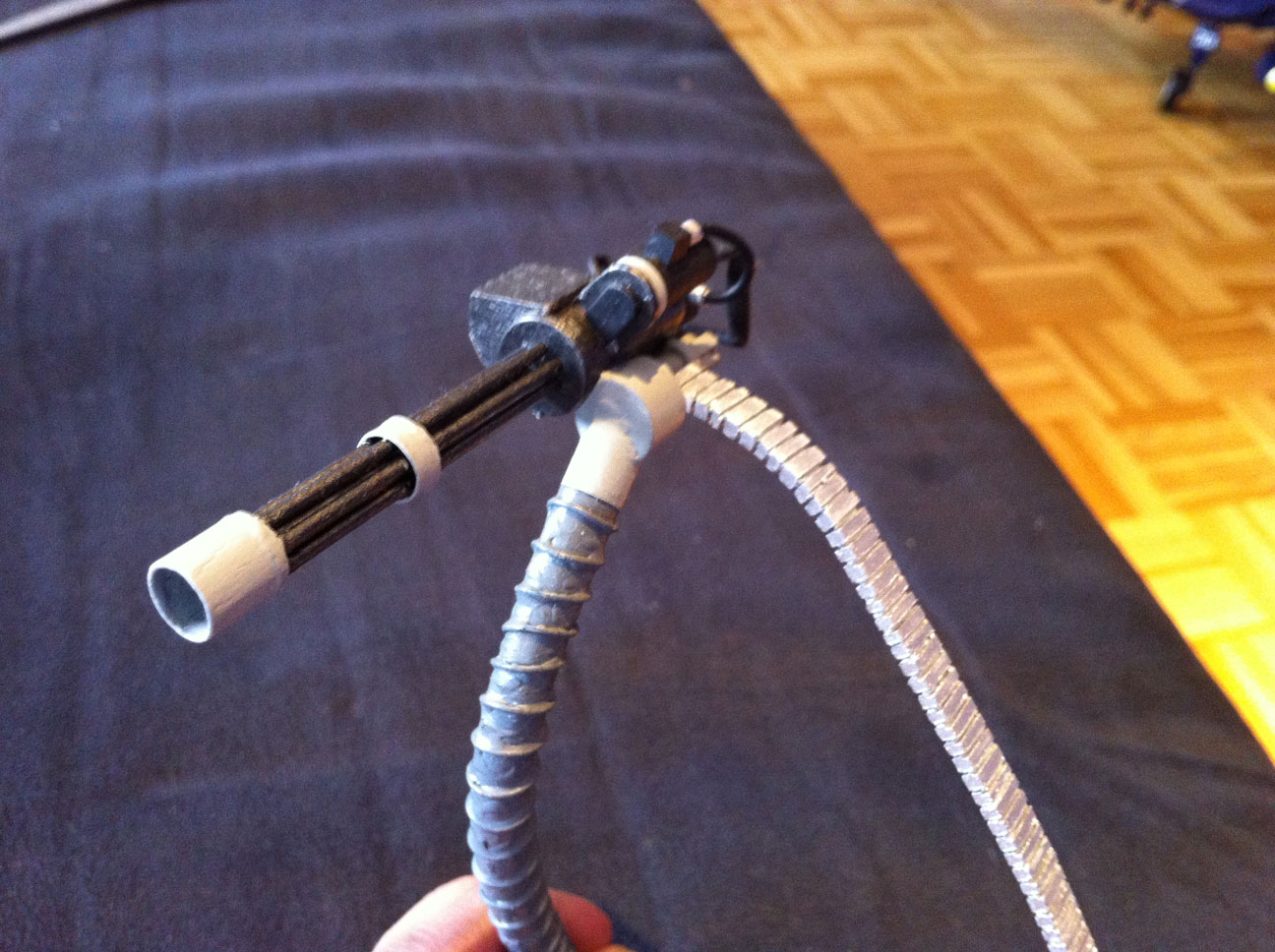

Meine Wunsch DAP verfügt über zwei Miniguns an den vorderen Seitenfenstern.
Hier der Versuch im Anfangsstadium als (Dillon Aero Version) diese Nachzubauen.

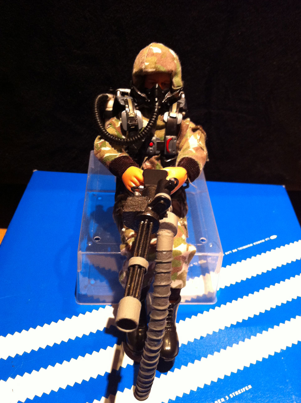

Viel Neues gibt es nicht zu berichten, bin zur Zeit ein wenig Baufaul :oops:
Dennoch sind meine Miniguns soweit fertig.
Der Gunner/Pilot ist noch nicht in der Entfassung.
