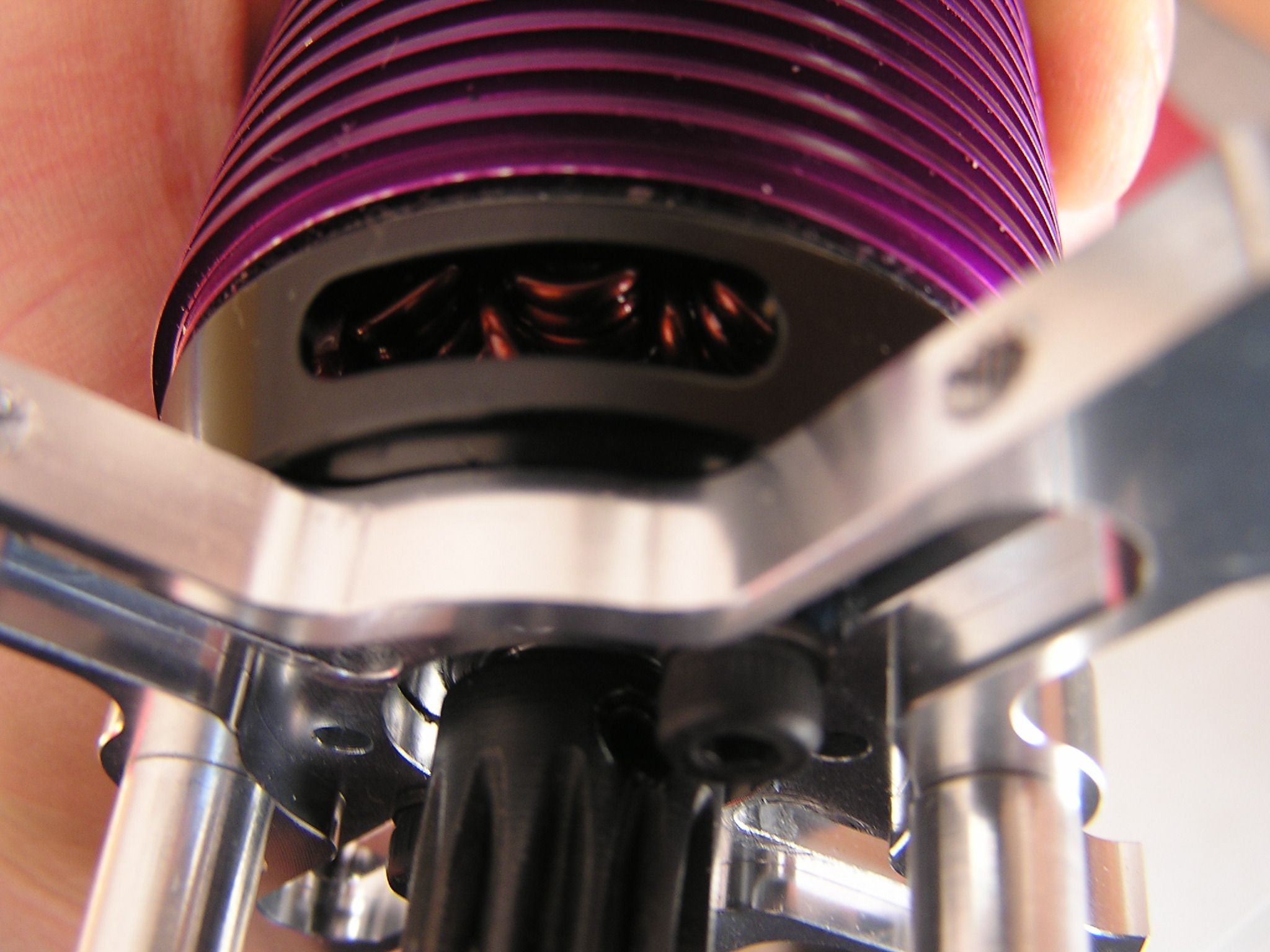

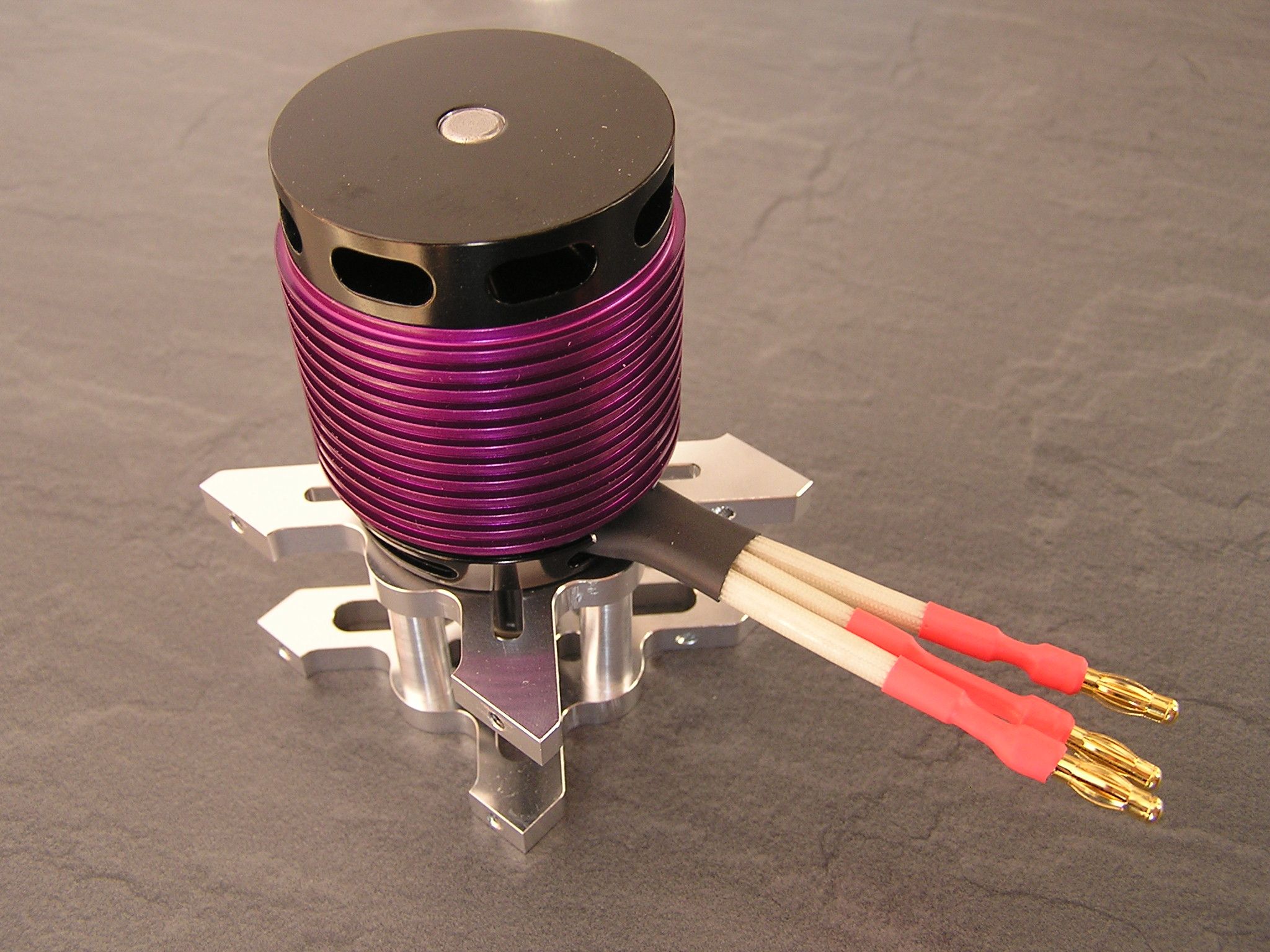

vor kurzem habe ich meinen Hacker Turnado mit einem 1,6mm Draht bewickelt.
Für meinen Compass 7HV habe ich die Turnado 10L Variante (10Windungen) gewählt, da hier das Haupzahnrad 136Zähne hat.
Als Motorritzel verwende ich eines mit 12 Beisserchen.
Der Motor hat nun einen Innenwiderstand von 12,8mOhm. Das Origianl hat 15mOhm laut Beschreibung.
Bilder von der Wicklung und ein Flugvideo gibt es noch. Momentan ist er so schön zusammengebaut und das Ritzelspiel eingestellt.
Den möchte ich gerade nicht mehr zerlegen. Mit dem will ich nur noch fliegen.......
Ich kann nur eines sagen: Der Umbau ist der volle Erfolg. So eine Leistung hatte ich selbst mit meinem umgewickelten Pyro nicht.
Die Drehzahlsteifigkeit ist schon extrem trotz des onboard Governors meines Roxxy-Reglers.
Werde aber auf alle Fälle wieder auf die Vstabiregelung umstellen.

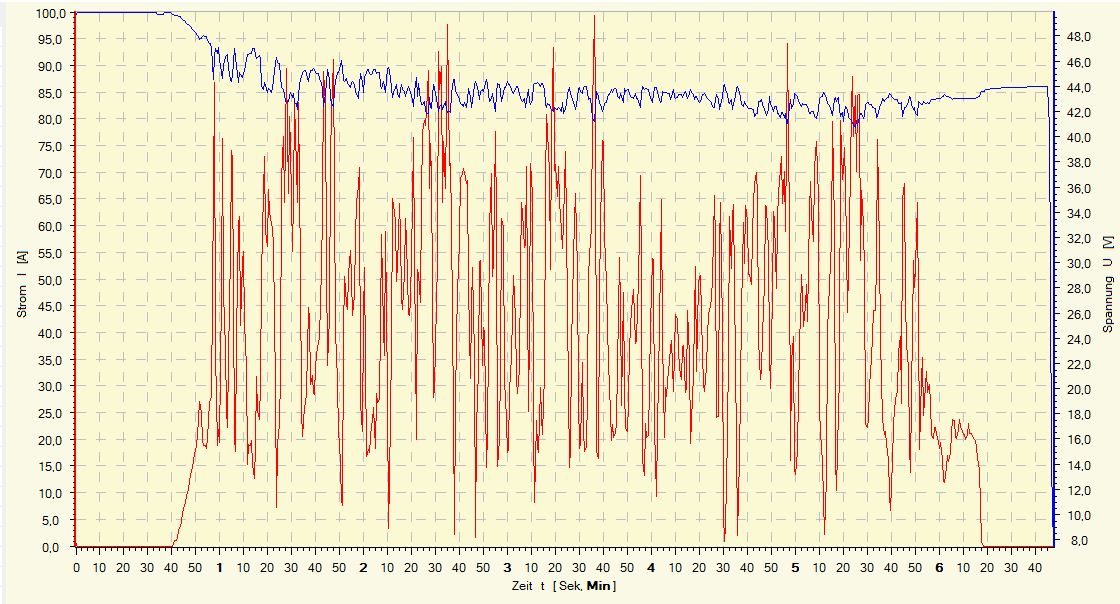

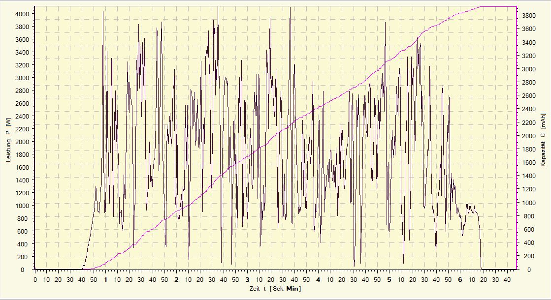

Zwei Bilder und ein Log (durchschnittliches 3D gezappel) vom Flug sind angehängt.
Weitere Bilder und ein Video folgen noch.
Gruss, Tom

- turnadolog2.JPG (159.73 KiB) 4156 mal betrachtet
- turnadolog1.JPG (160.71 KiB) 4157 mal betrachtet
- Hier sieh man ein bischen was von der Wicklung
- turnado1.jpg (274.5 KiB) 4157 mal betrachtet
- Der fertige Motor
- turnado2.jpg (422.95 KiB) 4158 mal betrachtet
