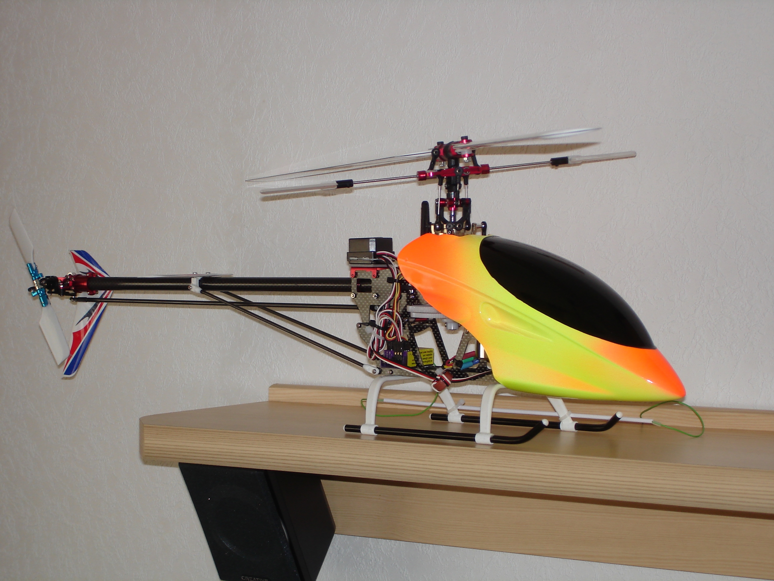

ich fliege den X-400 nun schon ne ganze Weile und mit der Zeit sollten schon ein paar Sachen gewechselt werden.
1) Der Rotorkopf ist gut - bis auf die Stabiwippe, hier müssen die Befestigungsschrauben eingeklebt werden damit sie halten. Oder gleich das Alu Tuning verwenden das ist perfekt.
2) Chassis ist stabil und leicht
3) Das liebe Heck - hat mir am längsten Probleme bereitet.
Die Befestigung des Heckrohrs im Chassis ist gut gelöst. Das Heckrotorgehäuse ist zu labil - da hilft nur gegen Alu tauschen. Hecksteuerbrücke ist nicht kugelgelagert - ich habe jetzt die vom Rex drin und die geht gut zusammen mit dem neuen blauen Heckrotor vom Rex SE.
Das Anlenkgestänge habe ich auch gegen einen CFK Stab getauscht, ist im Original einfach zu wackelig (spiel).
Die X-400 Heckblätter sind unbedingt zu tauschen, bei mir sind drei Originalsätze einfach so beim Start abgerissen. Die vom Rex sind dagegen perfekt.
Vom Flugverhalten ist der X-400 etwas stabiler am Rotor als der Rex, kommt durch die schweren Paddel. Dadurch wahrscheinlich als Anfänger leichter zu fliegen.
Wenn es ein Rex sein soll würde ich direkt zum SE greifen, da sind alle Mängel die ARK und Align haben einfach behoben. Außerdem ist die Bruchunemfindlichkeit auch nicht zu unterschätzen.
Anbei noch meine neuste Zusammenstellung meines X-400 als pdf.
Ich hoffe ich konnte ein wenig helfen.
