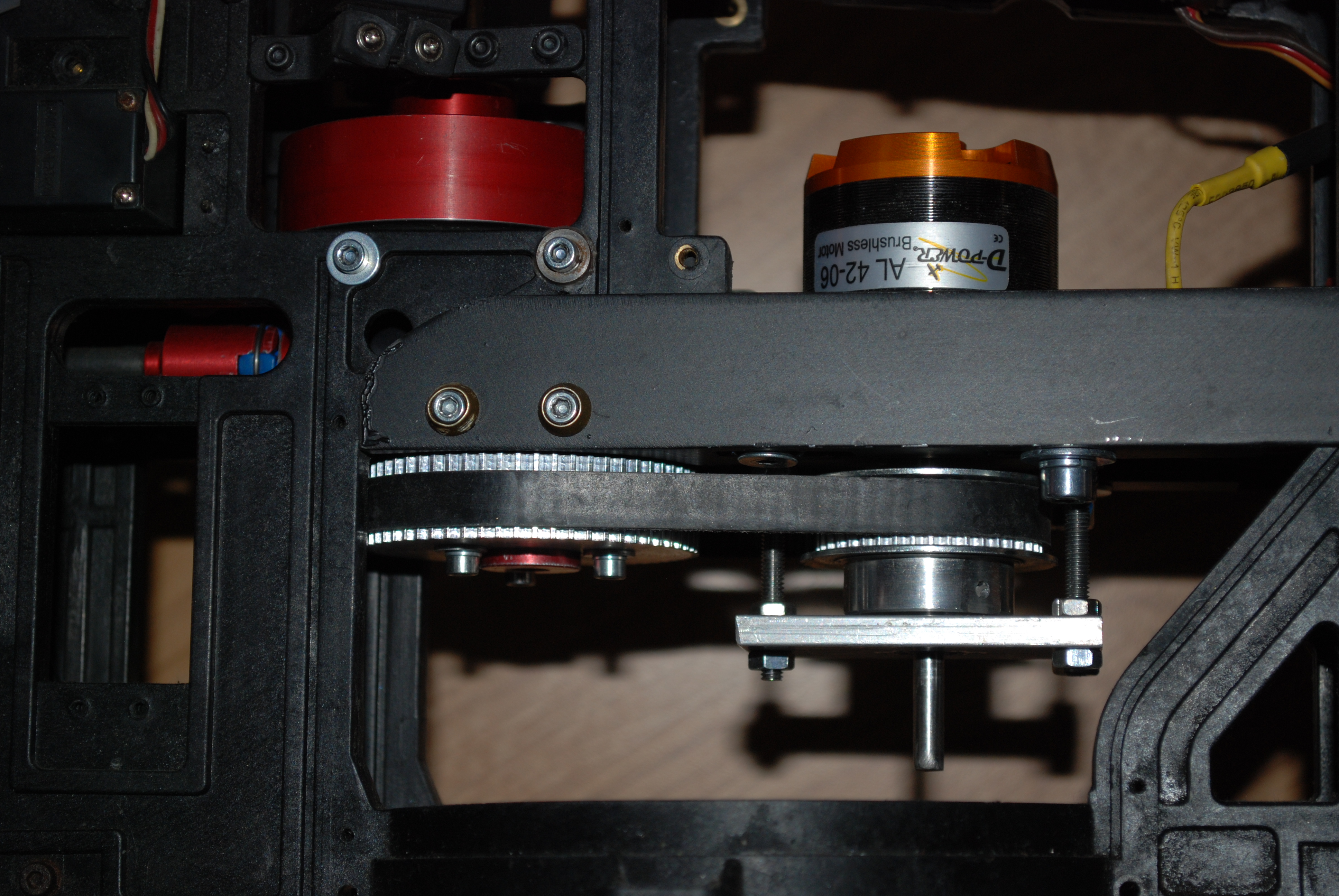

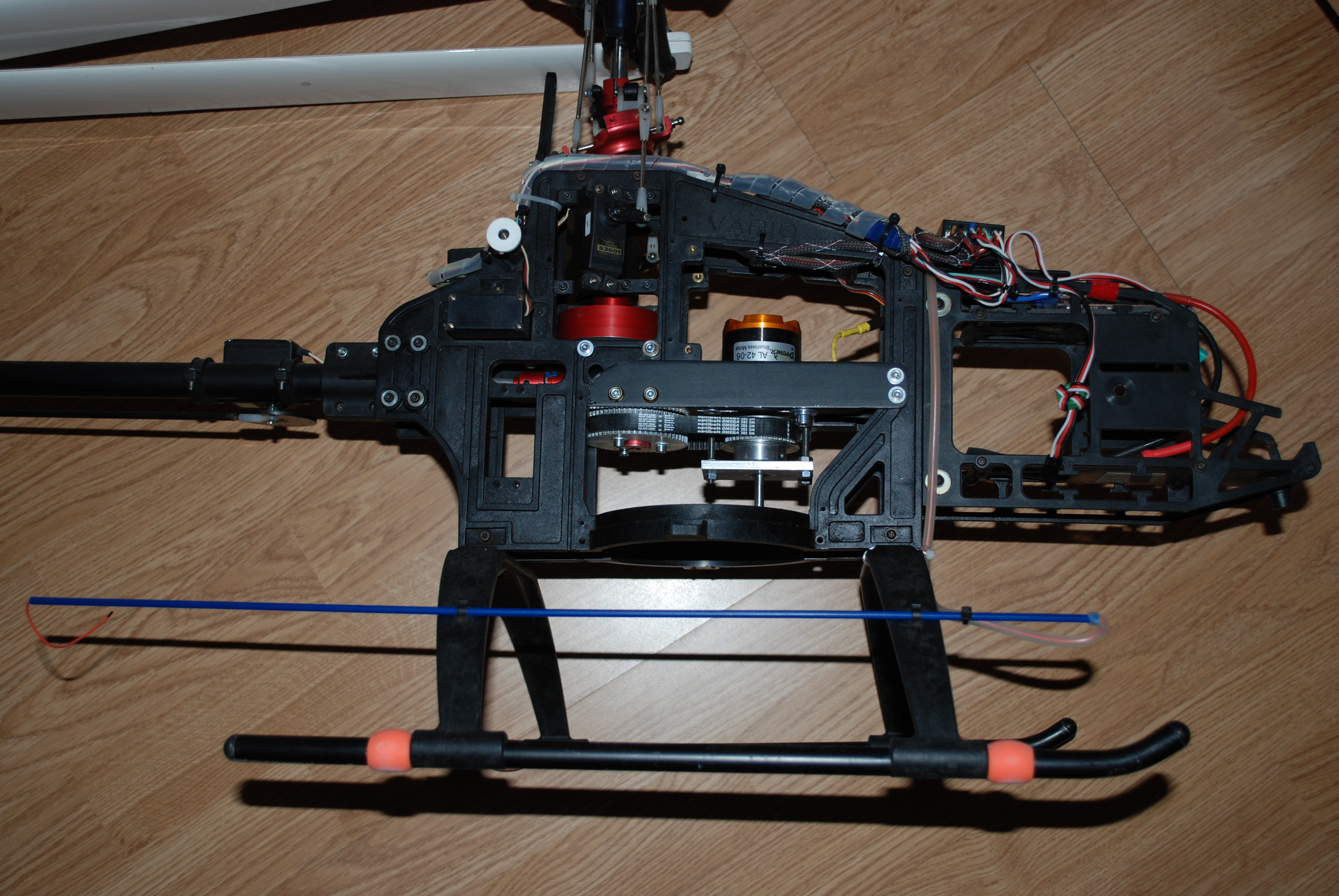

Ein Paar Bilder meines Umbaus,alle teile sind von mir angefertigt worden.
Komplett
Komplett
