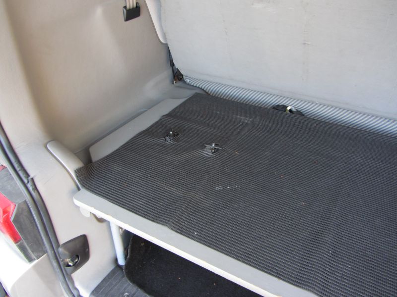

#7 Re: Heli auf Kofferraumablage befestigen...ABER WIE???
Hier mal ein Bild davon...

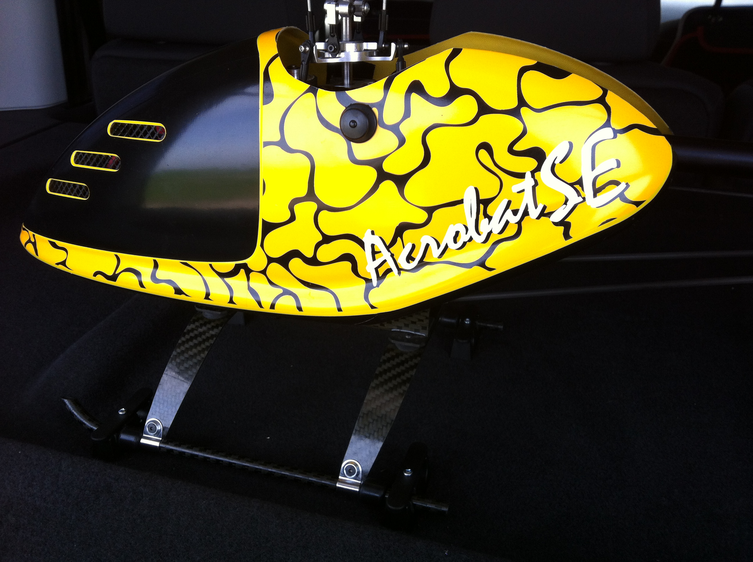

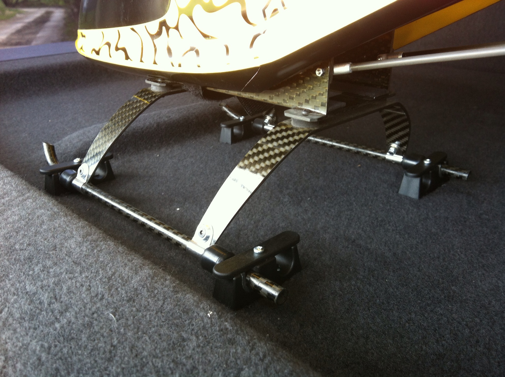

#13 Re: Heli auf Kofferraumablage befestigen...ABER WIE???
So, Päckchen ist angekommen und jetzt ist mein Problem auch keins mehr.
Vielen Dank!!!
