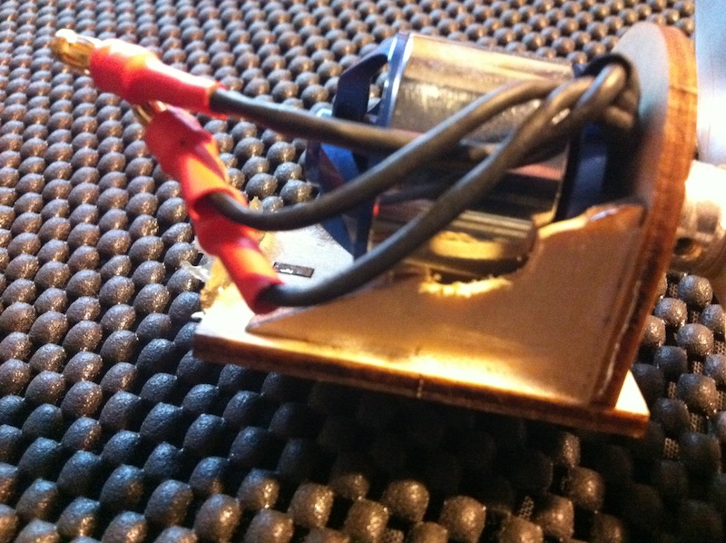

Ich weiß zwar nicht genau wie das Profil eines KM aussieht, aber ich habe für meinen FWX einen Motorhalter selbst konstruiert. Sitzt super fest und man kann mit Unterlagscheiben Sturz und Zug einstellen. Hier mal ein Bild:
Sollte aber an so gut wie jeden Nuri passen denke ich, im Zweifelsfall Gorilla Glue nehmen :)

Das Teil sieht super aus!
