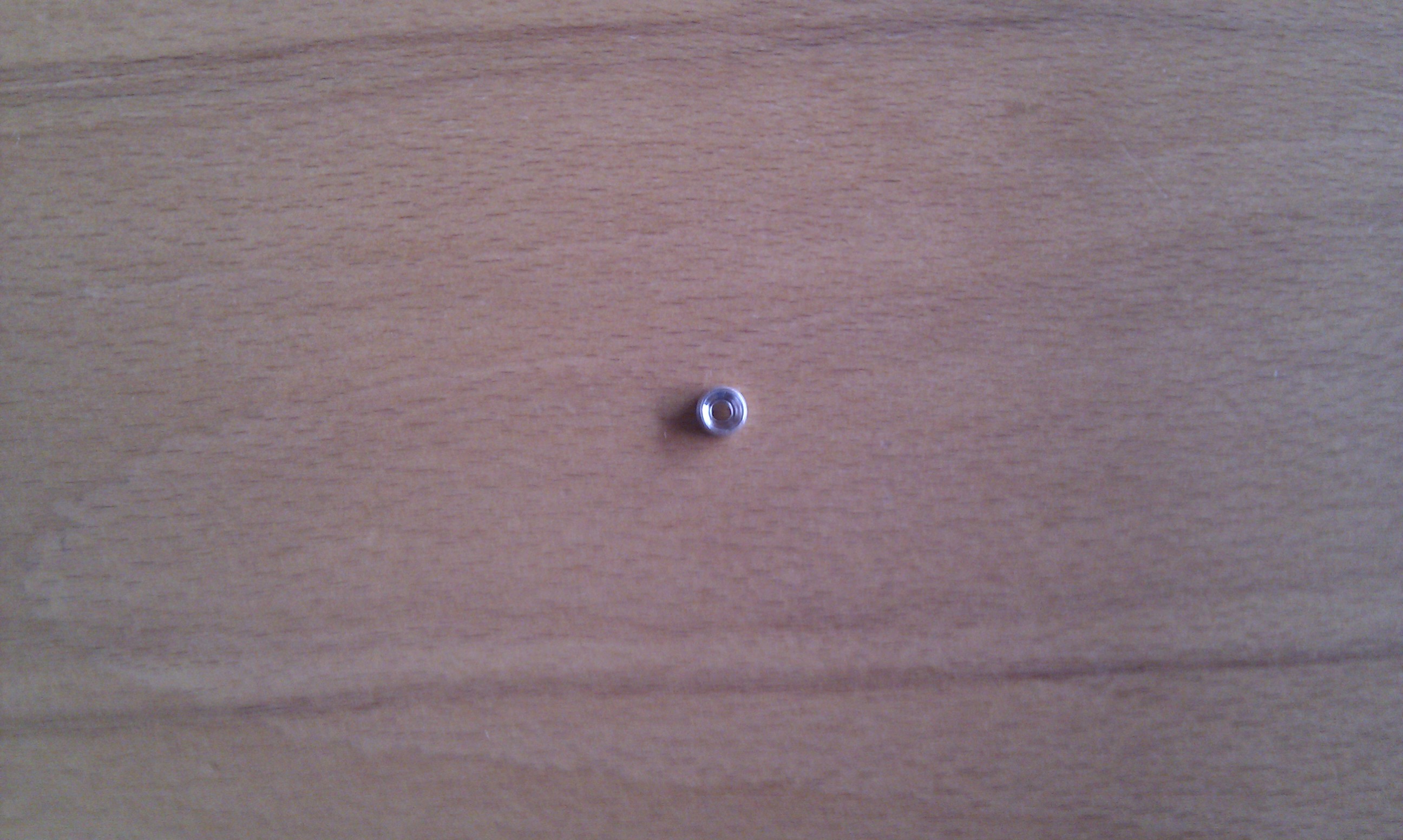

HK hat die Schrauben nur im international Warehouse....da ich mich mit dem bestellen bei HK nicht auskenne wenn es um das Thema Zoll usw. geht habe ich mal spasseshalber ein original Schraubenset beim Modellbauladen meines vertrauens mitgenommen ... In diesem Set sind ausschliesslich 1,3 mm Innensechskantschrauben vorhanden.... zusätzlich sind da auch so kleine silberne Unterlagsscheiben dabei ..wo kommen die denn hin ???? Als ich meinen gebrauchte T-Rex 250 amSo. auseinandergebaut habe waren die nirgends verbaut.... hab mal ein Bild gemacht... Vielleicht habt ihr ja ne Idee ....
Grüße Silentcop

..ah ok ..vielen Dank für den Link... hast du noch ne Idee mit diesen Scheiben wo die hinkommen sollen ????? In der Bauanleitung habe ich auch nix darüber gefunden....
Silentcop

danke für Tipps... kennt niemand von euch diese Scheibe auf dem Bild ???? Sonst lasse ich die einfach weg .... :-)
Silentcop

Die sind bei mir auch nicht verbaut. Und wenn würde ich sie auch nicht verbauen. Wenn du dann mal eine Schraube rund drehst, bekommst die ja nur noch schwerer auf. :twisted:
Timo
