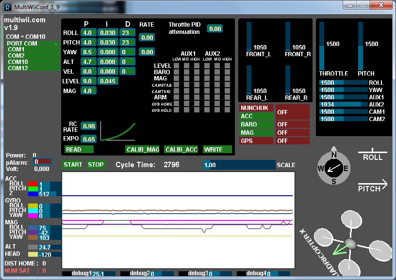

So, habe nochmal alles kontrolliert, die Sensoren neu Kalibriert und die Verkabelung sowie die Laufrichtung der Motoren kontrolliert, leider immer noch nicht mit einem positiven Ergebnis
Hier mal ein Bild meiner Config:
- config.jpg (154.69 KiB) 1901 mal betrachtet

Du hattest den Copter etwas bewegt, bevor du den Screenshot oben gemacht hast? Mich wundern da etwas die Flatlines auf den Gyro-Achsen, kann es sein, dass der Gyro nicht funktioniert?
Ansonsten würde ich drauf tippen, dass die Ausrichtung der Sensoren nicht stimmt (in dem Fall wäre es dann wohl die Ausrichtung der ganzen Platine).
Ciao, Arnd
#11 Re: Quad-X kippt nach "hinten links"
Ich hatten den Copter vom Auf dem Schreibtisch angeschlossen und dann nur auf den (ebenen) Fußboden gestellt. Somit habe ich ihn schon "etwas" bewegt.yacco hat geschrieben:Du hattest den Copter etwas bewegt, bevor du den Screenshot oben gemacht hast? Mich wundern da etwas die Flatlines auf den Gyro-Achsen, kann es sein, dass der Gyro nicht funktioniert?
EDIT: Wobei ich danach schon gewartet hatte, bis sich die Kurven wieder beruhigt hatten.
