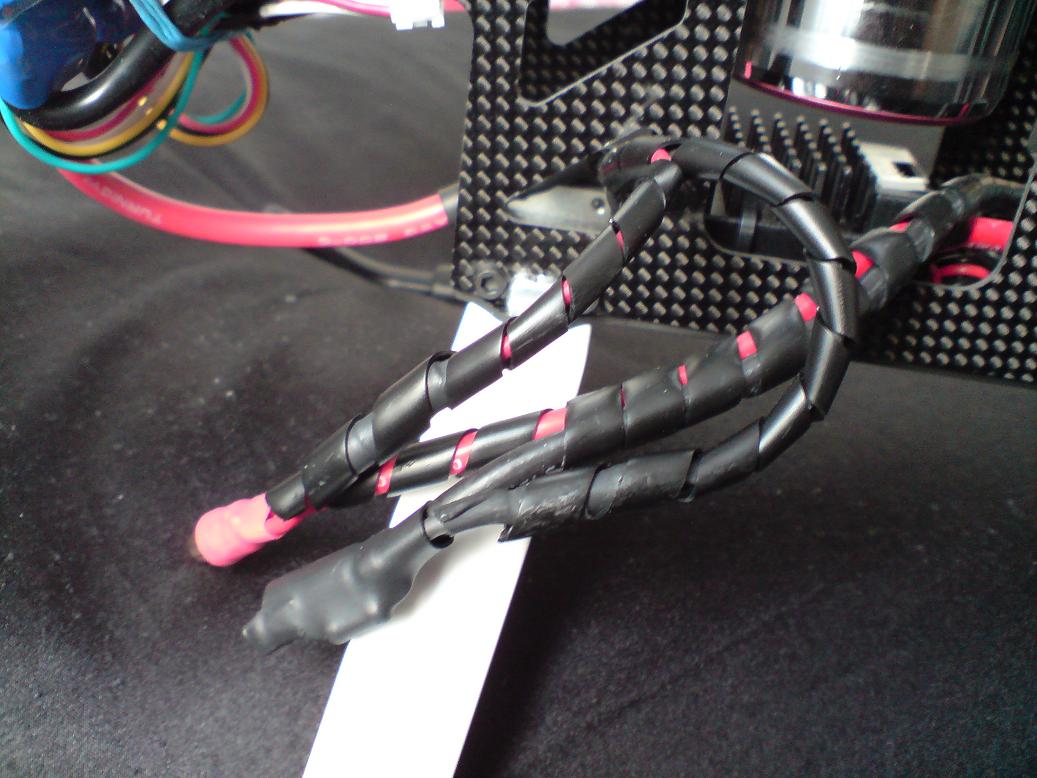

Jense
Beiträge: 937
Registriert: 24.10.2008 17:26:58
#6 Re: CC BEC Pro an 6S
Beitrag von Jense »
Ich habe die 3mm goldis zwischen CC BEC PRO und dem antriebsakku. Somit kannst du mit einem anderen lipo die einstellarbeiten erledigen ohne die gefahr eines motoreinschalters.
Danach großzügig mit schrumpfschlauch gegen hereusrutschen sichern, fertig.
