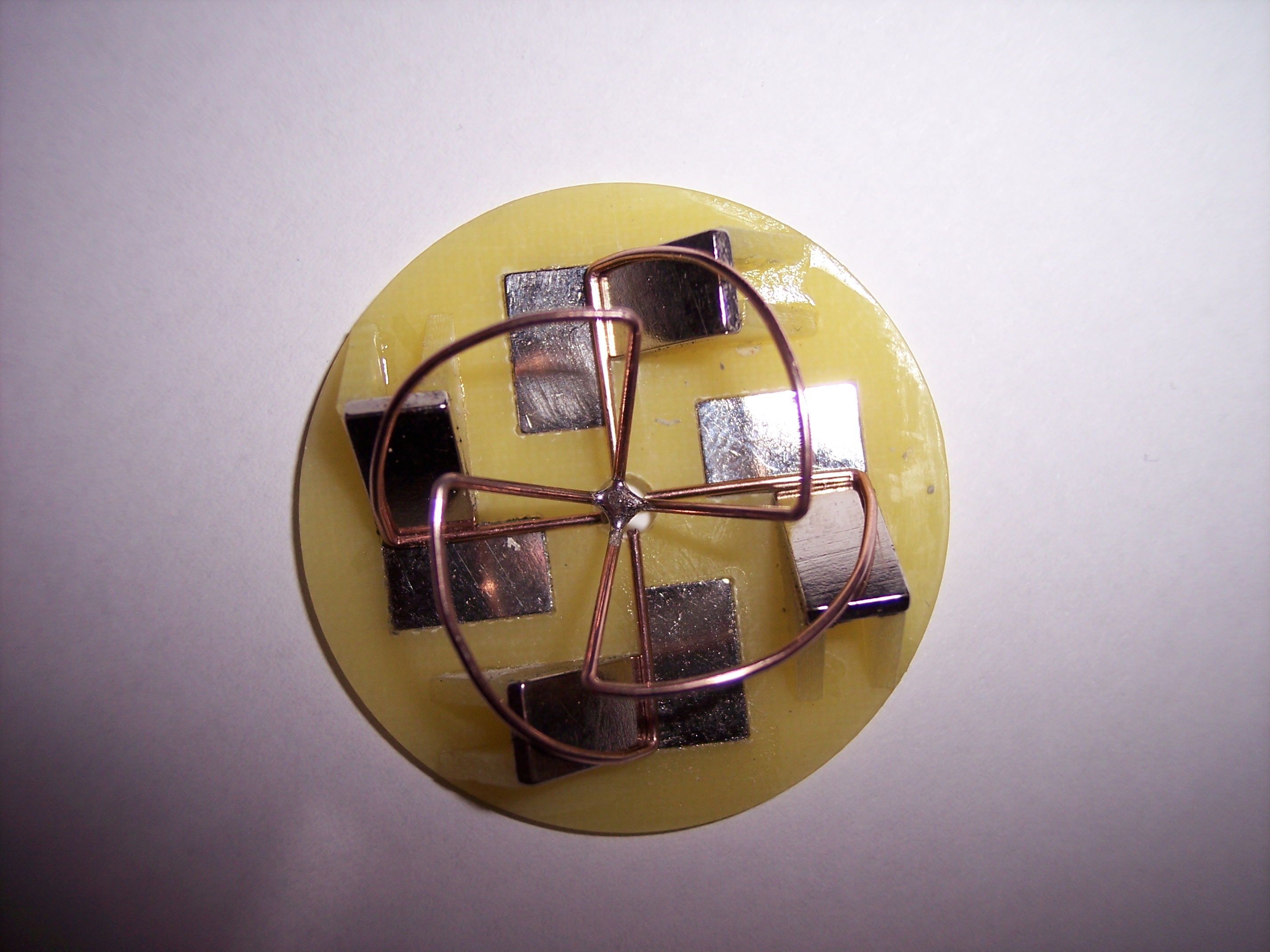

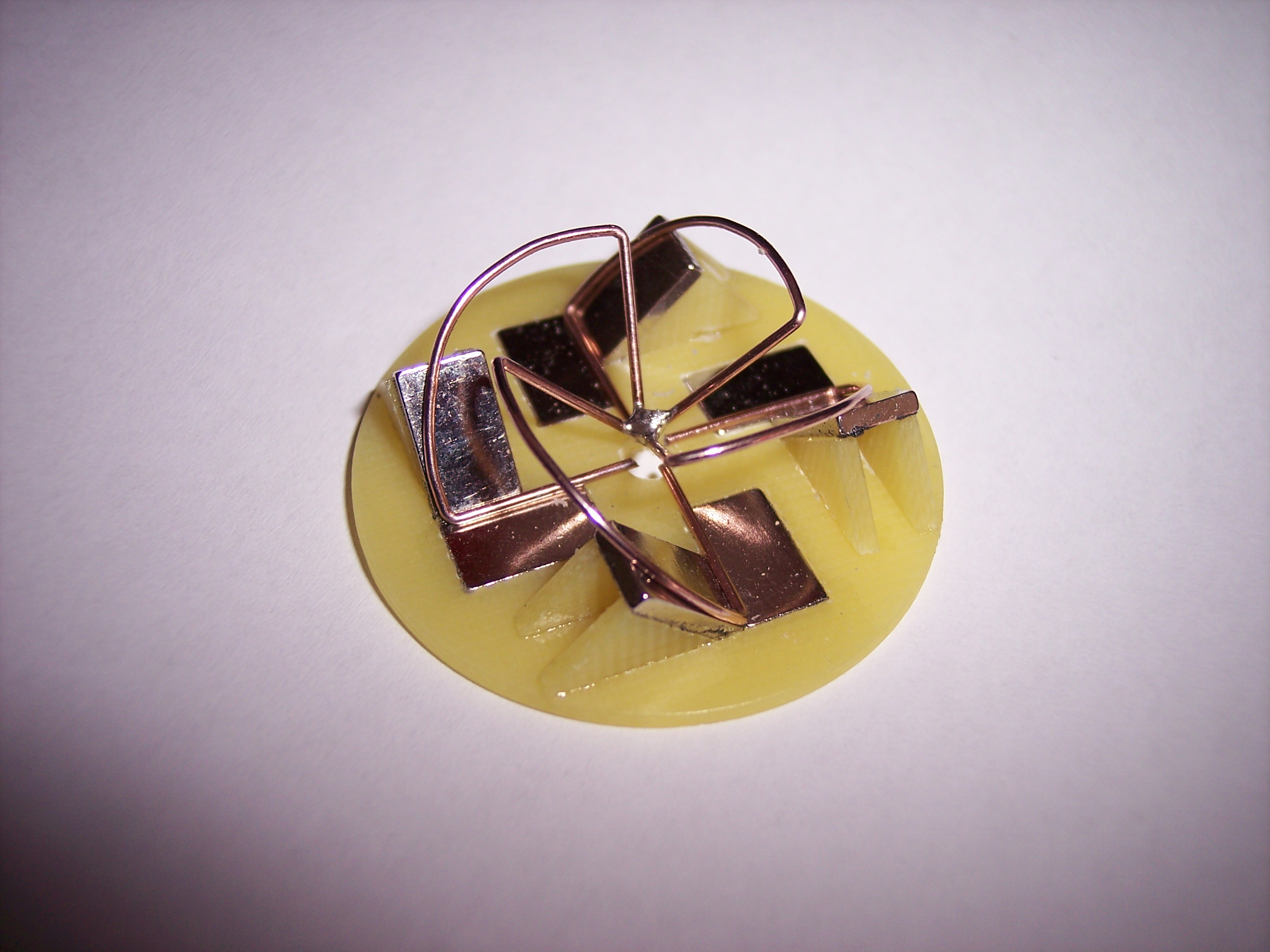

Halli,
ich bin gerade dabei mir mein 5.8Ghz Equipment aufzubauen. Als Antennen werde ich mir die Skew Planar Wheels bauen. Da ich kein großer Freund von Gefummel beim Löten bin habe ich mit eine kleine Löthilfe gebastelt.
Die 4 einzeln vorbereiteten Segmente werden von den Magneten (10x6x1,5mm) in Position gehalten, das Löten ist damit ein Kinderspiel. Sobald ich passendes Koaxkabel hier habe werde ich noch eine kleine Aufnahme machen um das Kabel sauber zu fixieren.
Falls jemand die Dxf oder eventuell einen Satz Frästeile brauchen könnte einfach schreiben :-)
Adrian

ich konnte es nicht lassen und hab mir gleich noch die Cloverleafvariante gebaut.
Die DXF sind auch soweit fertig falls jemand mit ner Fräse sich auch eins bauen mag.
Sind aber komplett ohne Bemaßungen, einfach mit CamBam oder nem Ähnlichen CAM öffnen und Fräsdaten daraus erzeugen. Die kleinen Teile müssen je nach Vorrichtung mehrfach kopiert werden (Cloverleaf 6x und Skew Planar Wheel 8x).
Je nachdem wie herum man das zusammenbaut kann mal links- oder rechtspolarisierte Antennen bauen.
Dxf kann ich hier leider nicht anhängen, wenn die jemand haben möchte einfach ne PN mit der Emailadresse schicken.
Viel Spass damit :-)
