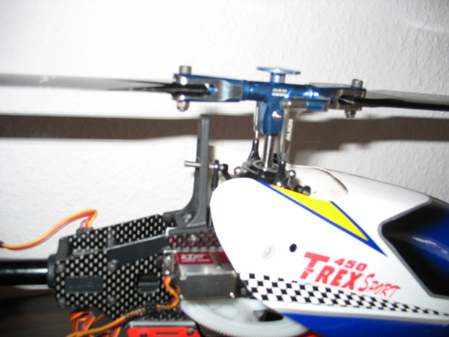

habe den alten Sport und fliege den DFC-Kopf, nur habe ich nicht die Variante mit HR-Welle verkehrt einbauen, sonder ich habe das untere Loch der DFC-HR-Welle etwas nach unten erweitert!
Siehe Photo
Stefan
Siehe Photo
Stefan

#8 Re: T Rex 450 Pro V1. DFC möglich? Heckblatt Problem
Hi Stefan,
Danke schon mal für die schnelle Antwort und die Bilder! Aber was heißt erweitert? Hast du eine weitere Bohrung rein gemacht oder die alte Bohrung als langloch ausgeweitet ?
Gruß Mirco
Gruß Mirco

Hi Mirco,
Aber Vorsicht nicht zuviel machen, sonnst bekommt das ganze Spiel, und Du brauchst dann so Unterlegscheiben wie beim Pro für die Welle!
Gibt vielleicht elegantere Lösungen dafür je nach Equipment, aber ich hatte nur diese Möglichkeit und wollte unbedingt den DFC-Kopf!
Aber ein Problem gabs dann noch bei mir, die DS410 hatte dann ständig ein Wobblen mit denen, vorher ja auch schon leicht, und das wurde mit dem Kopf noch Verstärkt bei mir....
Aber ich hatte eh vor mir die KDS N300 zu holen, und dann war das Problem weg, und der Heli ist seitdem perfekt unterwegs, und super schön Knackig
Stefan
Ja genau so habe ich es gemacht, in den Akkuschrauber einen 1,5mm Stahlbohrer eingespannt, in die Welle rein und mit etwas Zug das originale Loch verlängert!panzerwalze hat geschrieben:die alte Bohrung als langloch ausgeweitet
