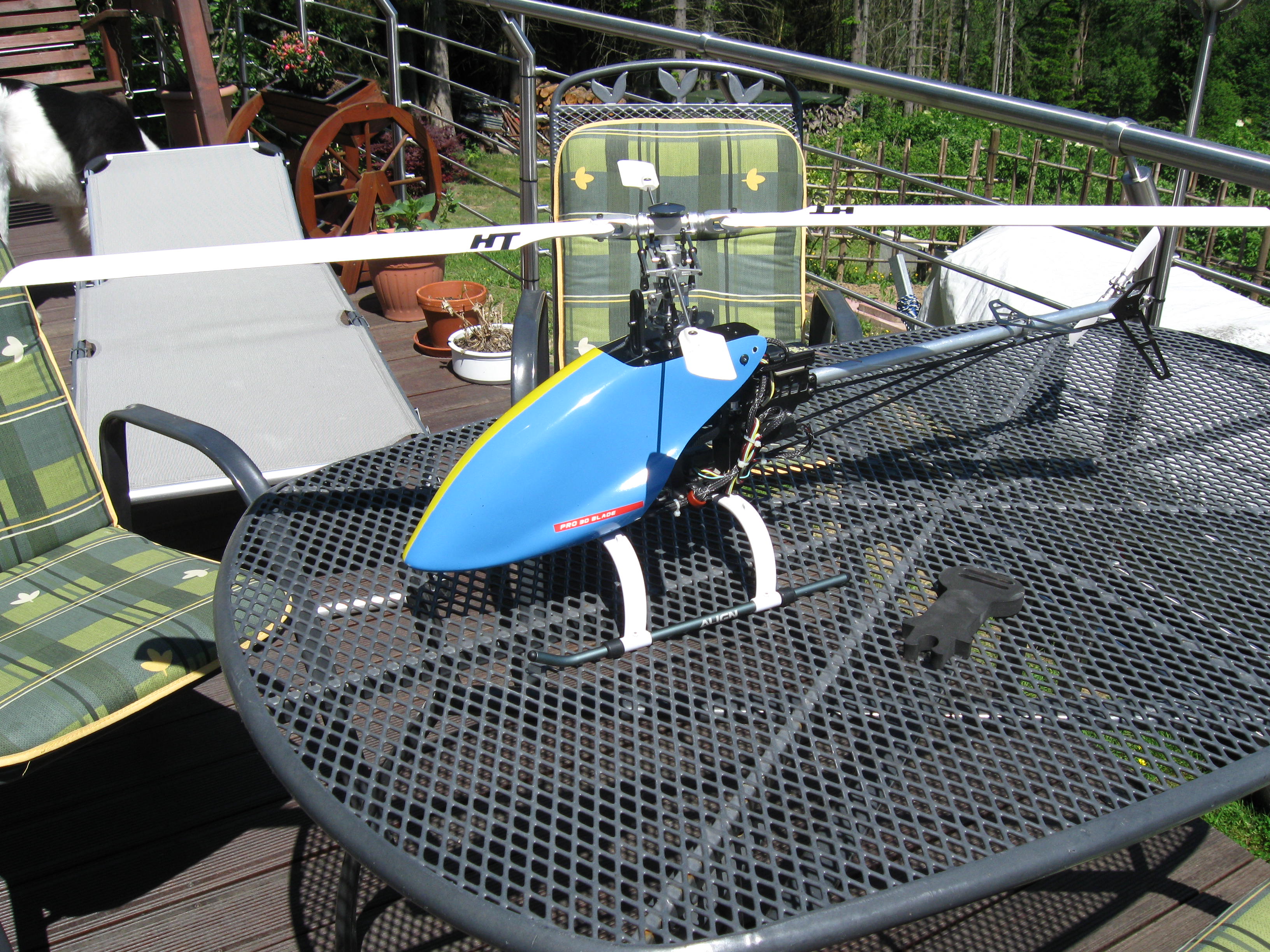

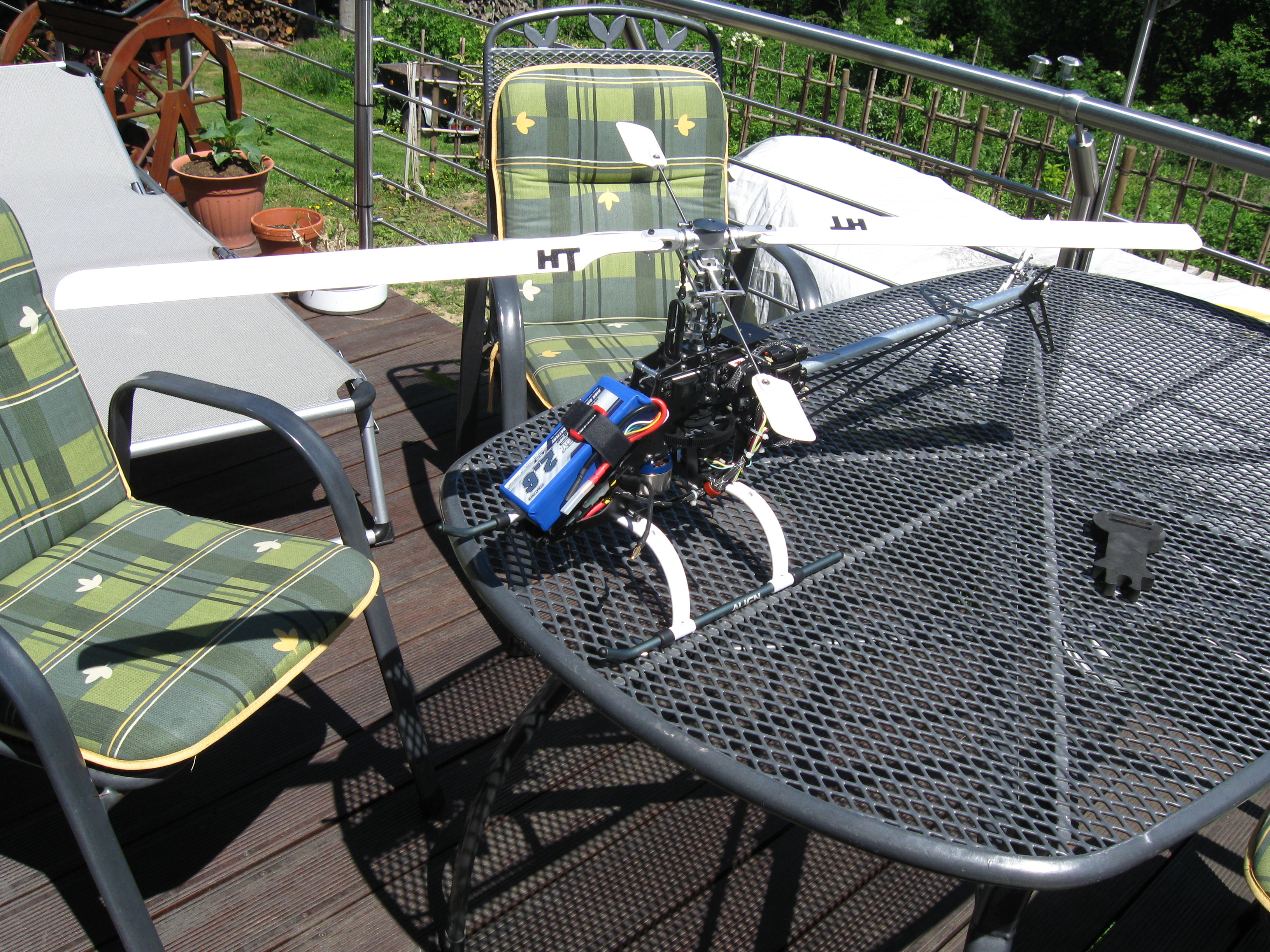

Heckrohrhalter sind noch nicht da, wird nachträglich eingebaut,
aber mein Chefschrauber (exilboulette/Jan) hat den verlängerten Cherokee Flugfertig gemacht, heute gets zum großen Testflug,
Verlängerung ist vom Lepton EX, Heck ist jetzt 4 cm länger,
habe den Motor SHP XM 1200 mit einem YGE 80 Regler und Gy 401 , verbaut, und 475er HT Blätter,
Drehzahl müsste ich noch messen, Kabel werden noch anständig verlegt,
2650er 6S Lipo, Flugzeit stell ich erst mal auf 5 Min.
Flybarless sollte eigendlich im Cherokee reinkommen,
habe mich zwecks Paddelfrei für den Protos 500 entschieden,
das wars erst mal
Gruss Günni

#6 Re: Heckservohalter für 15mm Rohr
@Ansger,
ich krieg das verdammte Heck nicht ruhig, vibriert ohne Ende, hab das Gefühl der Riemen übersprinnt , obwohl der gut gespannt ist,
das Heckservo 9257 arbeitet am Boden wie blöd,
was hast du für Heckblätter drauf?,
wenns nicht klappt baue ich den wieder auf die Normale Länge zurück,
Günni

#7 Re: Heckservohalter für 15mm Rohr
Montiere mal alle Blätter ab und teste dann, ob es ruhig läuft. Das Heckservo sollte am Boden gar nichts machen. Wenn die Vibrationen vom Heck kommen, müsste dort eine extreme Unwucht sein, was ich nicht glaube, wenn genau dieses Heck vorher im kürzeren Heckrohr lief. Der Riemen springt eigentlich nur bei Last über. Das äußert sich im Flug durch ein Versetzen des Hecks. Vibrationen sollten daher aber nicht kommen.
