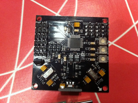

Hey,
die Falschlieferung eines Hongkong-Versenders hat mir ein KK Blackboard beschert. Rücksendung/Käuferschutz (das eigentlich Bestellte & Bezahlte ist wesentlich teurer als das KK gewesen) läuft, nun beschäftige ich mich für den Ernstfall mit diesem Board.

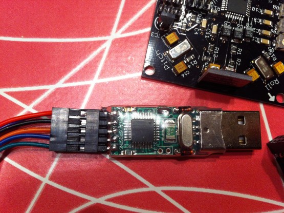

Unter http://lazyzero.de/en/modellbau/kkmulticopterflashtool habe ich mittlerweile ergooglet, dass ich offensichtlich damit flashen kann. Es soll ein X werden - aber wie konfiguriere ich das Board nach dem Flashen? Gibt es dazu auch eine Software, oder nimmt man dafür nur die Potis? Bin da gerade ein wenig überfordert... :oops:
Und: der USB-Dongle wird nicht erkannt - Anleitung liegt natürlich auch NICHTS dabei. Jemand eine Idee, unter welcher Bezeichnung sowas i.d.R. geführt wird? Freue mich auf jede Hilfe...!

emphaser hat geschrieben:Es soll ein X werden - aber wie konfiguriere ich das Board nach dem Flashen? Gibt es dazu auch eine Software, oder nimmt man dafür nur die Potis?
Das funktioniert nur über die drei Potis.
emphaser hat geschrieben:Und: der USB-Dongle wird nicht erkannt - Anleitung liegt natürlich auch NICHTS dabei. Jemand eine Idee, unter welcher Bezeichnung sowas i.d.R. geführt wird?
Wähle mal oben im Flashtool bei "Programmierer" - usbasp-clone (Any usbasp clone with correct VID/PID).
Dann müsste es eigentlich klappen.

Noch ein Nachtrag zu den Potis:
Roll Poti regelt die P-Werte für Roll und Nick gleichzeitig
Pitch Poti regelt den I Wert
Yaw Poti regelt den P Wert für Yaw
P = Ist die Korrekturkraft die den Copter in die Ausgansposition bringt.
Hoher P Wert = stabileres fliegen
Aber Achtung: Nicht zu hoch einstellen, sonst fängt der Copter an zu schwingen! Gleiches gilt für zu niedrig.
Der I-Wert ist der Zeitraum, bei dem die Winkel- und/oder Änderung abgetastet und gemittelt wird.
Wird der Wert erhöht werden Drifts reduziert, wird der Wert verringert ist es schwieriger die Position zu halten.
Alex

vielen Dank, wir kommen der Sache näher :D Ich habe die Treiber noch einmal installiert, und nun wird der Dongle auch gefunden. Habe die aktuellen von Fischl.de genommen, Ergebnis: der Dongle springt an, und scheint auch kurz mit dem Board zu sprechen. Mehr aber auch nicht:
D:\Downloads\kkmulticopterflashtool_0.62\lib\avrdude\windows\avrdude.exe -C D:\Downloads\kkmulticopterflashtool_0.62\lib\avrdude\windows\avrdude.conf -p m168 -P usb -c usbasp-clone -B 8 -e -U lfuse:w:0xe2:m -U hfuse:w:0xdd:m
avrdude.exe: set SCK frequency to 93750 Hz
avrdude.exe: warning: cannot set sck period. please check for usbasp firmware update.
avrdude.exe: AVR device initialized and ready to accept instructions
Reading | ################################################## | 100% 0.02s
avrdude.exe: Device signature = 0x1e940b
avrdude.exe: Expected signature for ATmega168 is 1E 94 06
Double check chip, or use -F to override this check.
avrdude.exe done. Thank you.
Schreiben der Fuses fehlgeschlagen.
Firmware flashen abgebrochen.
Muss ich mir um den blauen & roten Part Gedanken machen, oder kann ich den Check per -F einfach umgehen? Will mir das Board nicht in ein Stück Elektroschrott verwandeln (falls das durch das falsche Flashen passieren kann...)
