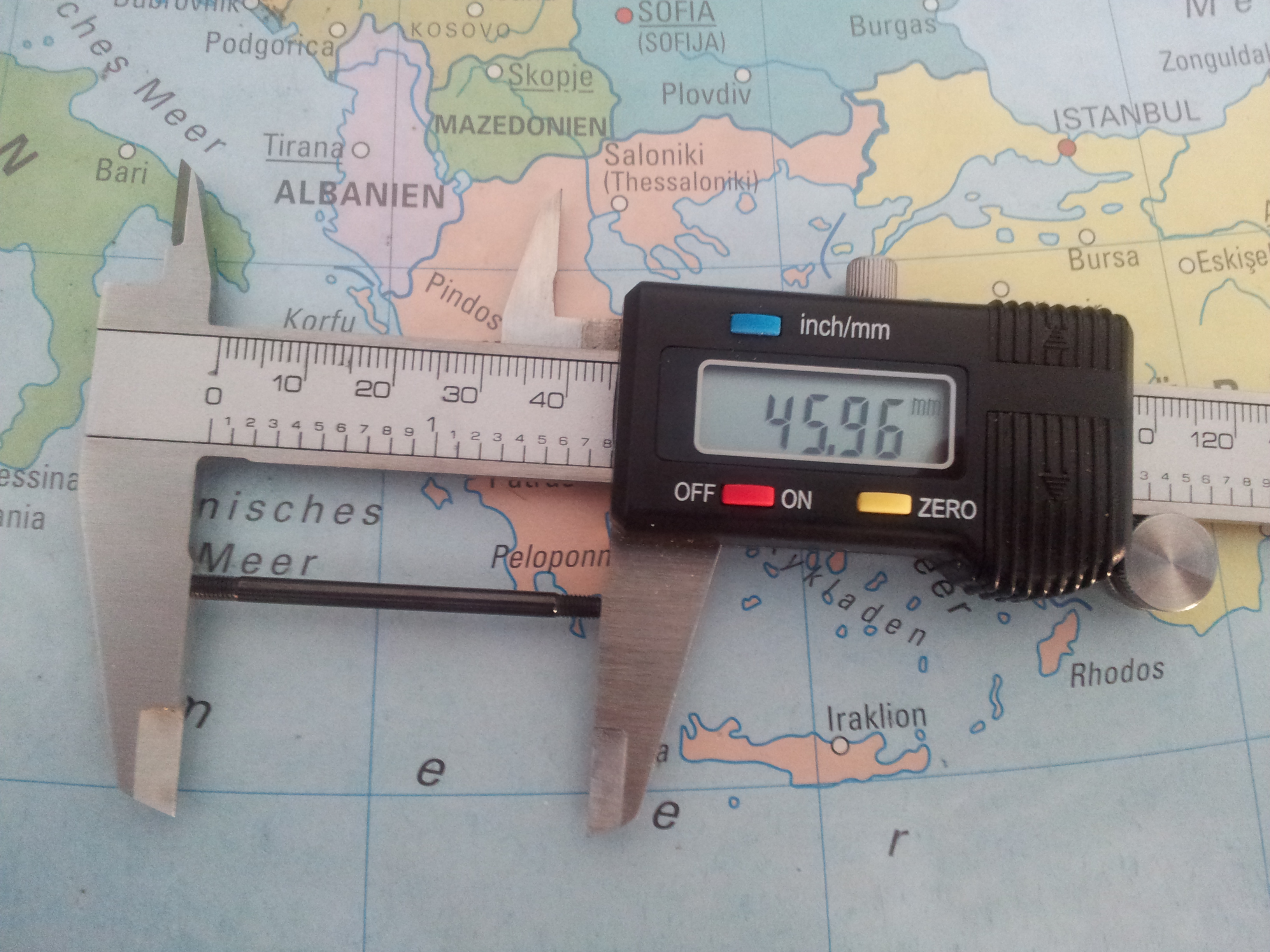

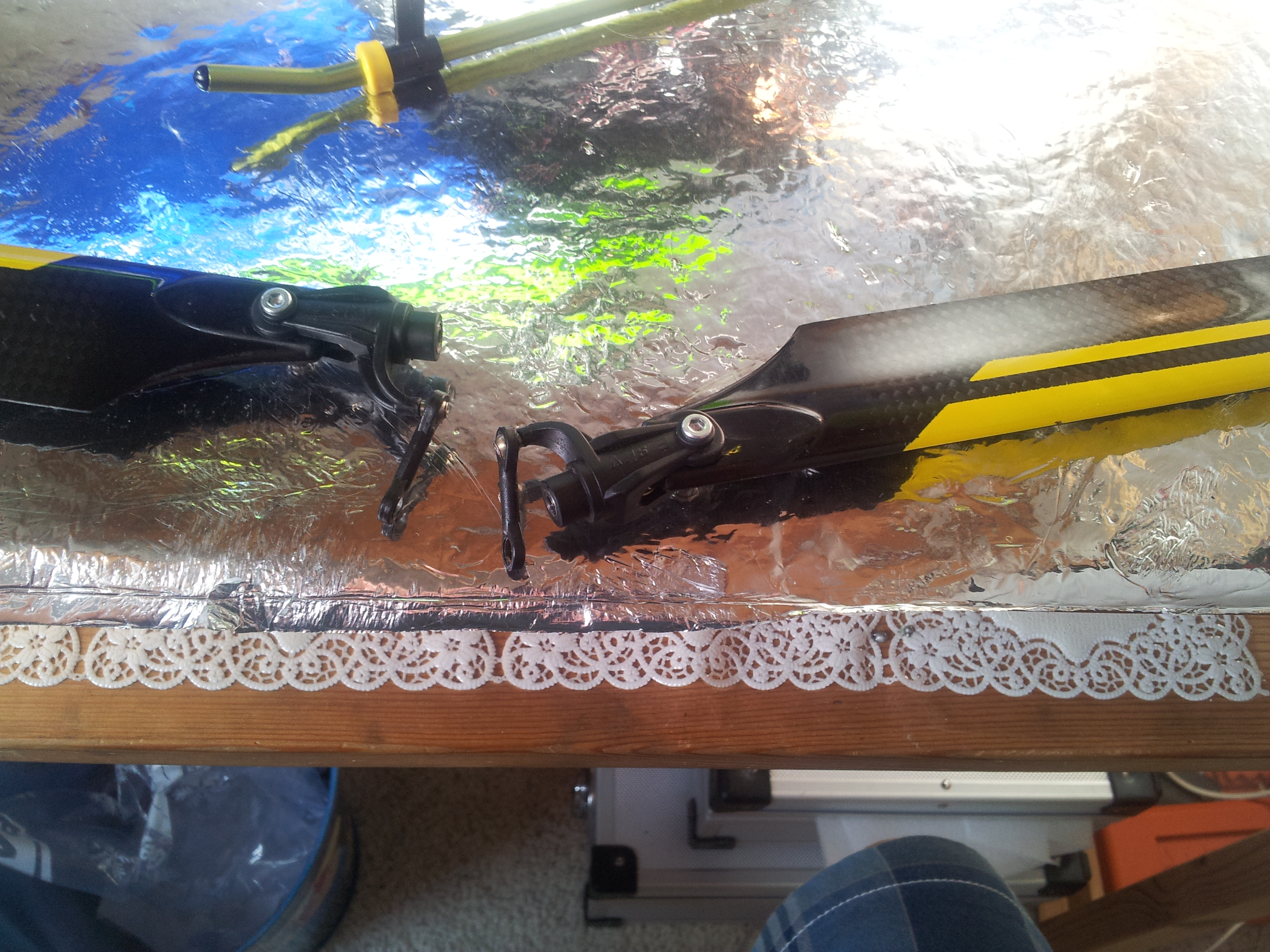

Zuerst habe ich den heli gestartet und bin 5 min. im Rundflug Achten und Kreise geflogen. Danach bin ich wieder gelandet und habe den Motor ausgemacht. Als ich wieder starten wollte und der Heli auf Drehzahl und kurz vor dem abheben war, hörte ich auf einmal einen leisen "knall" also eher sowas wie ein Geräusch bei einem dumpfen Schlag. Habe dann sofort den Motor ausgeschaltet und gesehen, dass mir die Rotorblätter weggeflogen sind. Ich denke, das ist passiert, weil die Muttern nicht richtig drauf waren (also die Muttern haben ein normals Gewinde und dann noch einen teil, der die Mutter von selbst sichert und der Teil, der die Mutter sichert war nicht mit auf dem Gewinde, weil ich die Muttern nicht döller anziehen konnte, weil sonst die Blatthalter viel zu schwergängig sich drehen würden). Ich denke mal aber der "Auslöser" für dieses Geschen ist aber, dass die Blattlagerwelle viel zu kurz war als die eigentlich "Originale" (wobei die, die ich drin hatt auch eine originale sein soll) und ich daher die Muttern nicht so doll anzihen konnte.

Ich hatte mir eine neue Blattlagerwelle vom belt CP V2 bestellt und die des Belt CP V1 mit die des V2 verglichen... Die richtige (also die des V2) ist auch um einiges länger....
Und ich hatte ja wohl anscheinend die Blattlagerwelle des V1 drin.... Daher passte die Mutter auch nicht ganz rauf... jetzt passt alles wieder und ich habe auch schon einen Testflug gemacht...

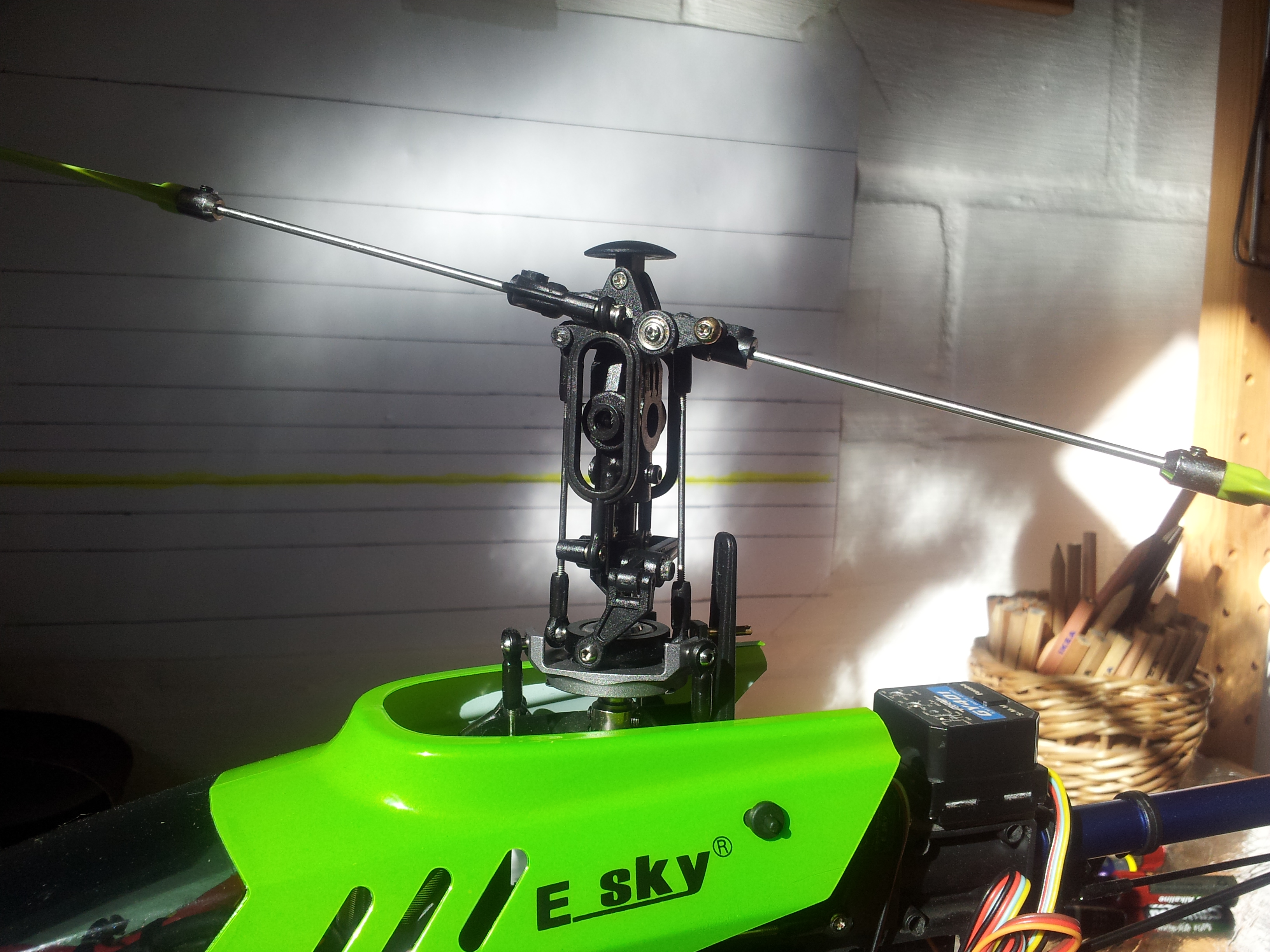

Komischer Weise wippt der Heli bei Nick-Bfehlen immer stakr um die Nickachse nach....
Ich schätze mal, dass die Dämpfergummis die Ursache dafür sind, weil ich diese ausgetauscht hatte, da die alten scdhon abgenutz waren. Kann mir da jemand Tipps geben, wie ich das wieder wegbekomme?

Ich hab jetzt bei meinem nachgeschaut, die vom V2 ist viel länger, hatte mich schon gewundert wie die Mutter runter kann, die hat gar kein Platz um raus zu fallen. Wenn beide Stopmuttern drauf sind, sieht man vom Gewinde noch 2-3mm dahinter frei, die Mutter sitzt also mehr als gut und dann hat man vom Gewindeende nur etwa 2mm Luft bis zum Rotorblatt, da kann das normal nicht passieren, deswegen kann die Welle mMn. nur zu kurz gewesen sein. :shock:

Bezüglich Dämpfergummis: In dem Fall liegst du absolut richtig, wenn der Heli wippt,
ist entweder die Drehzahl zu niedrig, die Dämpfergummis zu hart oder beides.
Als unkomplizierte Lösung kannst du die Muttern auf der BLW wieder etwas aufdrehen.
Keine Sorge, jetzt sollten ja beide mit dem Sicherungsbelag komplett auf der Welle sitzen.
Wenn der Druck auf den Gummis nachlässt, werden sie wieder weicher, falls sie zuvor
zusammengepresst wurden. Wenn nicht, hilft nur die Erhöhung der Drehzahl.

Also irgendwas geht hier doch durcheinander, oder? Die (selbstsichernden) Muttern sind die in den Platthaltern die die Blätter festhalten, richtig? Und die die nicht weit genug im Gewinde waren sind die, die in die BLW gehen, oder habe ich das jetzt komplett falsch verstanden?
Wenn ich mir die Bilder ansehe dann sieht es so aus als haben sich die Blatthalter von der BLW gelöst. Da sind aber doch keine selbstsichernden Muttern im Spiel.
