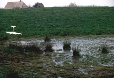

Das und das zugehörige Gegenteil hatte ich auch schon.
Zuerst hatte ich den E-Uhu von Graupner vergessen den Empfänger einzuschalten. Meine Startart am Gummiseil war die, den Segler senkrecht nach oben zu werfen. Am oberen Scheitelpunkt hat er normal ausgeklinkt, um dann ich großen Kreisen die Höhe wieder abzufliegen. Da ich mit dem Fahrrad hinterher gefahren bin, habe ich die Landung noch gesehen. Auch sie war völlig normal, nach dem Ausrutschen, legte der Flieger gemütlich eine Fläche ins Gras...
Später habe ich den Flieger mit dem Elektroantrieb ausgerüstet und promt vergessen die Antenne am Sender auszuziehen. Die Landung sah dann nicht mehr so elegant aus:
Senderantenne vergessen.jpg (66.74 KiB) 2051 mal betrachtet
Solche Storries hat wohl jeder mal erlebt. :D
