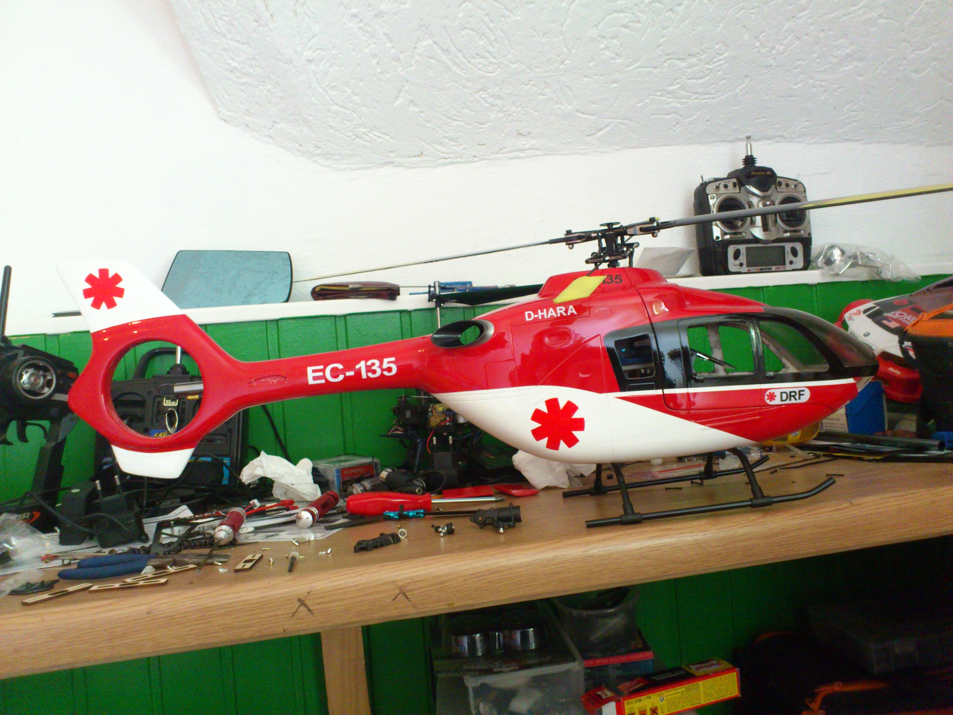

da es mein erster rumpf ist muss ich sagen das es ne ganz schöne komplizierte sache mit dem befestigen der mechanik ist, hier wäre es schön gewesen um den einbau zu erleichtern ne anleitung dabei zulegen. einpaar bildchen habe ich auch schon.
(450er) von Heliartist EC 135
#1 (450er) von Heliartist EC 135

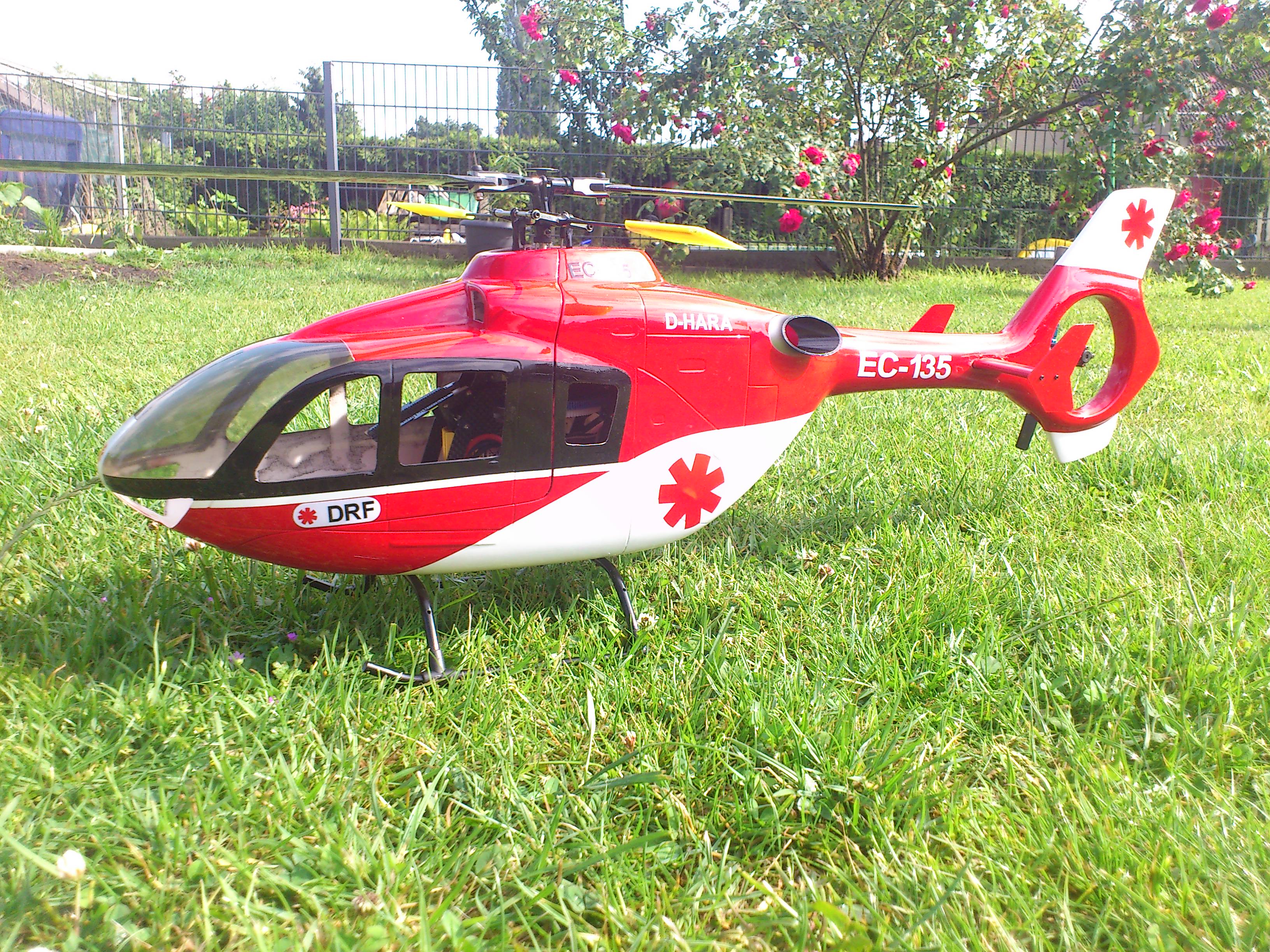

Hallo ich bin heute mal dazu gekommen die EC 135 von Heliartist dran zumachen . Und bin fast fertig geworden, muss nur nen bissel kosmetik machen wie flecken vom kleber die am heck dran gekommen sind weil es ein paar Schwierigkeiten beim leit werke kleben gab. und vorn ein bissel gewicht druff damit der gerade ist und das heck net als stütze dient.

#2 Re: (450er) von Heliartist EC 135
Schick.
Welche Mechanik, Ausstattungen etc? Gabs irgendwelche Probleme beim Einbau?
#3 Re: (450er) von Heliartist EC 135
Nö eigentlich gab's keine großen Probleme, außer das ich beim auspacken erst gar nicht wusste was ich mit den Holzstücken und den restlichen Schrauben nix anzufangen wusste. Ok was ich jetzt nur nochmal, nach gucken muss ist warum der Rotor blockiert. weil musste den Heckrotor abbauen um daran zukommen, und seit dem ich den wieder so dran gemacht wie ich ne ab gemacht habe, Blockiert der sehr stark.

#4 Re: (450er) von Heliartist EC 135
Kann es sein, dass der Riemen mehr als 90° verdreht ist? Dann hast Du nämlich so eine Schwergängigkeit.
Womit hast Du die Holzteile verklebt? Hoffentlich nicht nicht mit Sekundenkleber. Die Teile platzen gern auseinander. Noch besser wäre es sie aus festerem Sperrholz neu anzufertigen. Zur Verklebung eignet sich Weißleim oder UHU Endfest 300.
