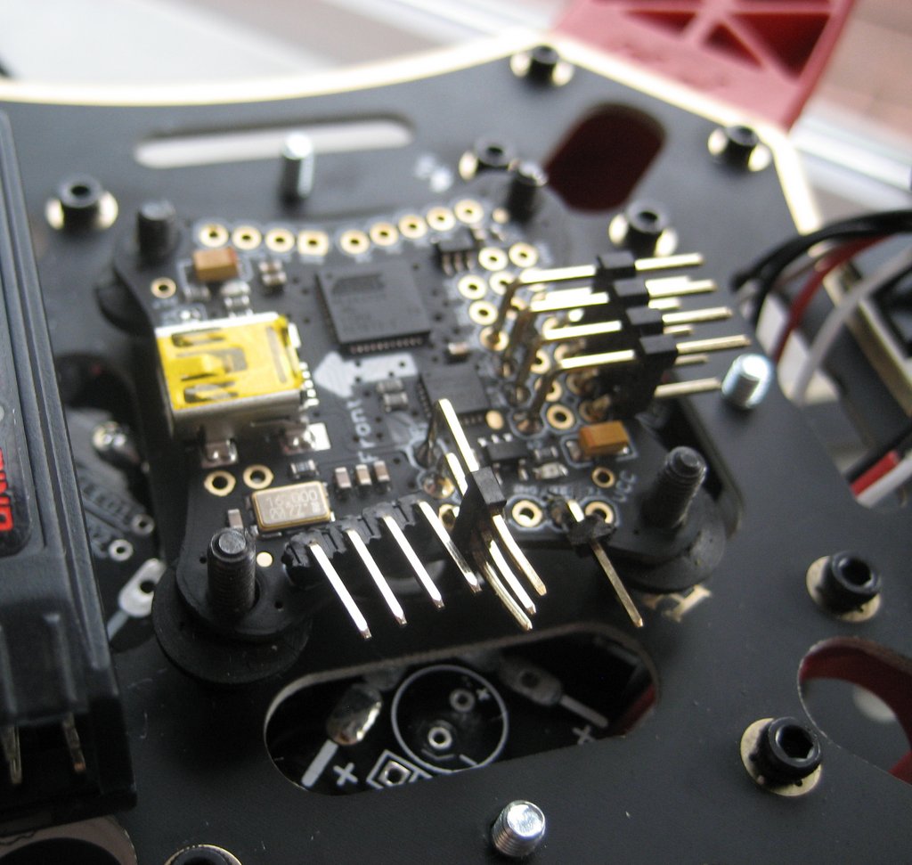

ICh hab mir bei flyduino die dreifach abgewinkelten Stecker geholt. Einreihige habe ich noch von früheren Bastelaktionen. Die biege ich mir mit der Zange passend.
Hast du das super tolle PDF gesehen, was im Shop bei der nanowii verlinkt ist? Da hat Felix alles aufgeschrieben, was du zum Anschluß benötigst.
Ich habe für meinen quadX unten die dreireihigen Stiftsockel verwendet und bei dreien die mittleren Leisten (= BEC Pluspol von den ESCs) entfernt. Dann noch einen dreireihigen für throttle und die vier da drüber einreihig selbst abgewinkelte. An RX habe ich noch einen STiftsockel angelötet. Soll wohl für AUX2 sein - keine Ahnung, ob ich den mal brauche.
Ein Bildchen hänge ich an, sobald ich die Kamera finde ;-)
Detailaufnahme nanowii
