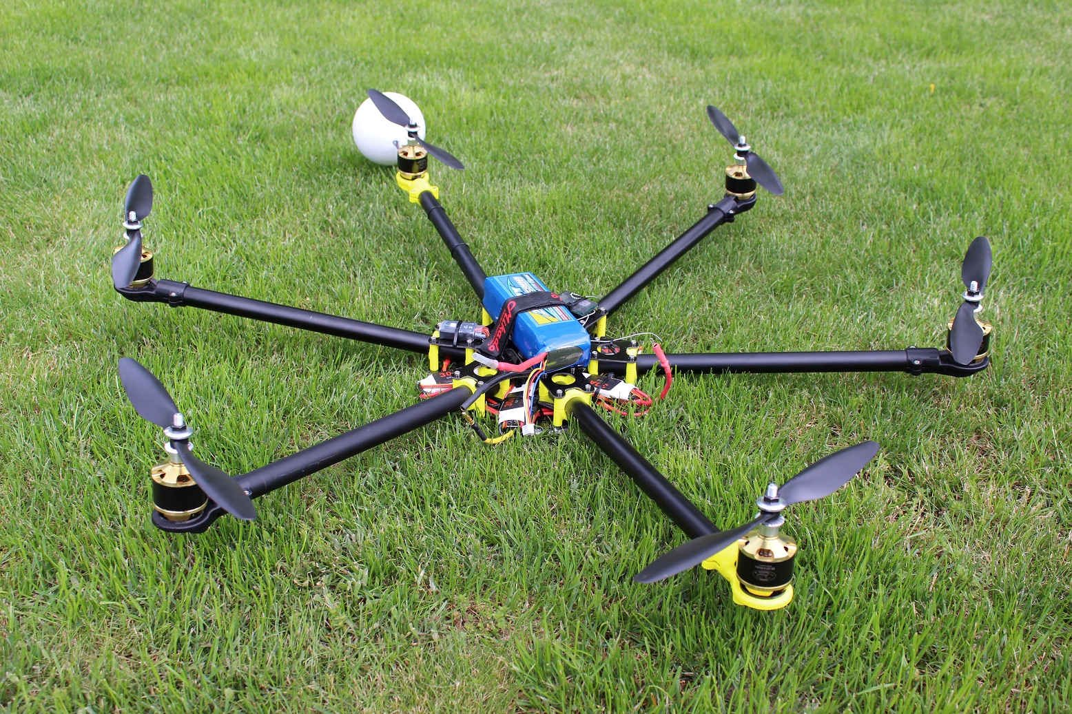

ich habe vor einiger Zeit angefangen ein Kameragimbal für mein Heli zu bauen. Nachdem das fertig war und ich mich gefragt hatte ob es nicht vielleicht doch an einem Copter stabiler steht kam ich auf die Idee mir einen Hexacopter zu bauen.
Aber nicht wie viele aus Baumarktutensilien sondern mit 3D gedruckten Teilen aus Kunststoff. Dabei habe ich ihm eine leichte V-Form verpasst welches ihm ein möglichst stabiles Flugverhalten ermöglichen soll, ich habe auch lange an den Motorträgern gesessen, um mittels FEM analyse eine gleichmäßige verteilung der Spannungen im Bauteil zu gewährleisten.
Nach anfänglichen schwierigkeiten kam aber dann die begeiseterung. Er steht sehr stabil in der Luft, Kumpels von mir haben von DJI den F550 und sie stehen doch etwas unsauber im Schwebeflug, welches bei mir fast komplett verschwindet.
Da es mein allererster Copter ist, wollte ich dazu mal eure meinung hören, vielleicht habt ihr ja noch irgentwelche Anregungen.
Ausserdem ob eventuell ein allgemeines interesse zum Kauf eines solchen Copters besteht? Derzeit könnte ich nochmal 2 von bauen.
Hier einige Daten:
Spannweite: 800 mm
Abfluggewicht: 2,2 kg
Flugzeit: 10 min
Motoren:Scorpion S3014 830 KV
Regler: DJI 30 A
Akku: 4 s 5800 mAh
Naza

#2 Re: Hexacopter Marke Eigenbau mit V-Form und Kunststoffteile
Das Thema V-Form vergiss mal ganz schnell bei Drehflüglern.Dabei habe ich ihm eine leichte V-Form verpasst welches ihm ein möglichst stabiles Flugverhalten ermöglichen soll
V-Form bei Flächenfliegern stabilisieren passiv durch eine gezielte Wende-Roll-Kopplung - aber was soll das bei einem dreiachsig künstilch stabilisierten System?
Beim "normalen" Rotor ist der Konuswinkel (die V-Form) sogar destabilisierend (bzw. sorgt für ungewünschte Roll-Nick-Kopplungen). Beim Quad oder Hexa sieht das zwar etwas anders aus, aber stabiler wird es nicht. Es besteht eher die Gefahr dass man sich ne Regelschwingung über mehrere Freiheitsgrade einfängt, weil die V-Form dafür sorgt dass Roll, Nick und Gier nicht mehr so sauber entkoppelt (und damit getrennt stabilisierbar) sind.
Scheint bei dir zwar nicht der Fall gewesen zu sein (Die Kopplung ist normalerweise auch eher langsam und damit vom Stabisystem handelbar), aber die V-Form ist sicehrlich nicht der Grund für deine gute Stabilität.
Bodenfreiheit wäre ein Argument für die V-Form, Blickrichtungserweiterung und allein schon die Optik - aber die Rotorebenen würde ich nicht neigen.
Ansonsten sehr schönes Gerät!
gruß
andi

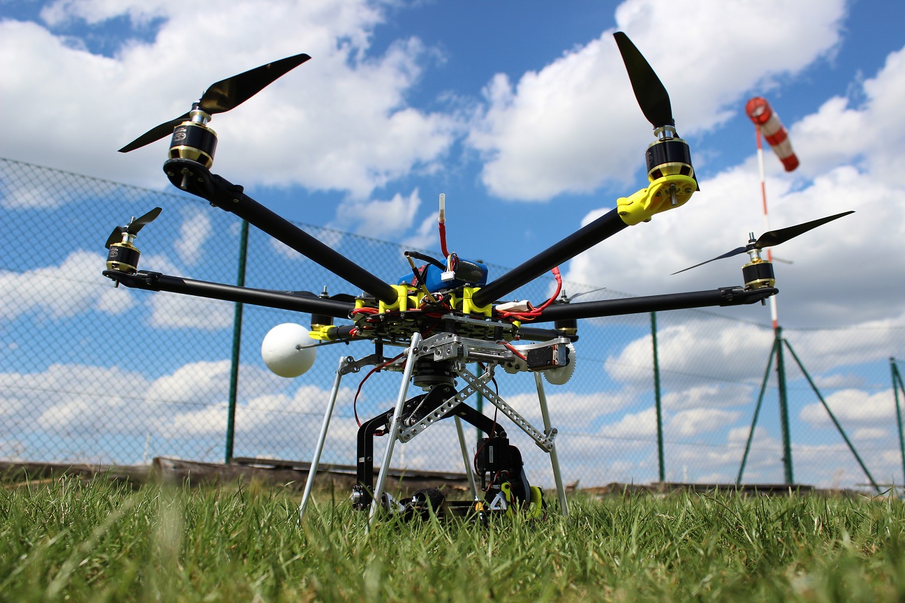

Hallo Ihr Lieben,
wollte mal ein update machen wie der Copter derzeit aussieht.
Er hat sich bis jetzt wirklich bewährt, es gab bisher keine Probleme, habe nun schon ein paar Drehs hinter mir und bis auf das ich einmal den Akku etwas leer geflogen habe fliegt er bombe. Dagegen habe ich mir jetzt eine telemetry besorgt.
Die DJI regler sind zwar gut, aber für Lasten etwa wie einer Canon 600D eben nicht ausgelegt, bei den derzeitigen Aussentemperaturen stellt das eher kein Problem dar, da sie aber jetzt schon etwa 55 ° nach einem 6 Minuten Flug haben (5Kg Abfluggewicht) müssen spätestens zur neuen Saison neue Regler her.
Allerdings gibt es für Copter wenig gut belastbare Regler und wenn dann ist man schnell mal 800 € los. Deswegen habe ich mich dafür entschieden gleich einen komplett neu aufzubauen, mit größeren Motoren, Reglern und 6zellen, der dann auch eine 7D locker heben kann. Dafür werde ich an meinem Hexa dann auch gleich neue Änderungen vornehmen, wie zum beispiel eine Akkuaufhängung unter der Platine usw.
