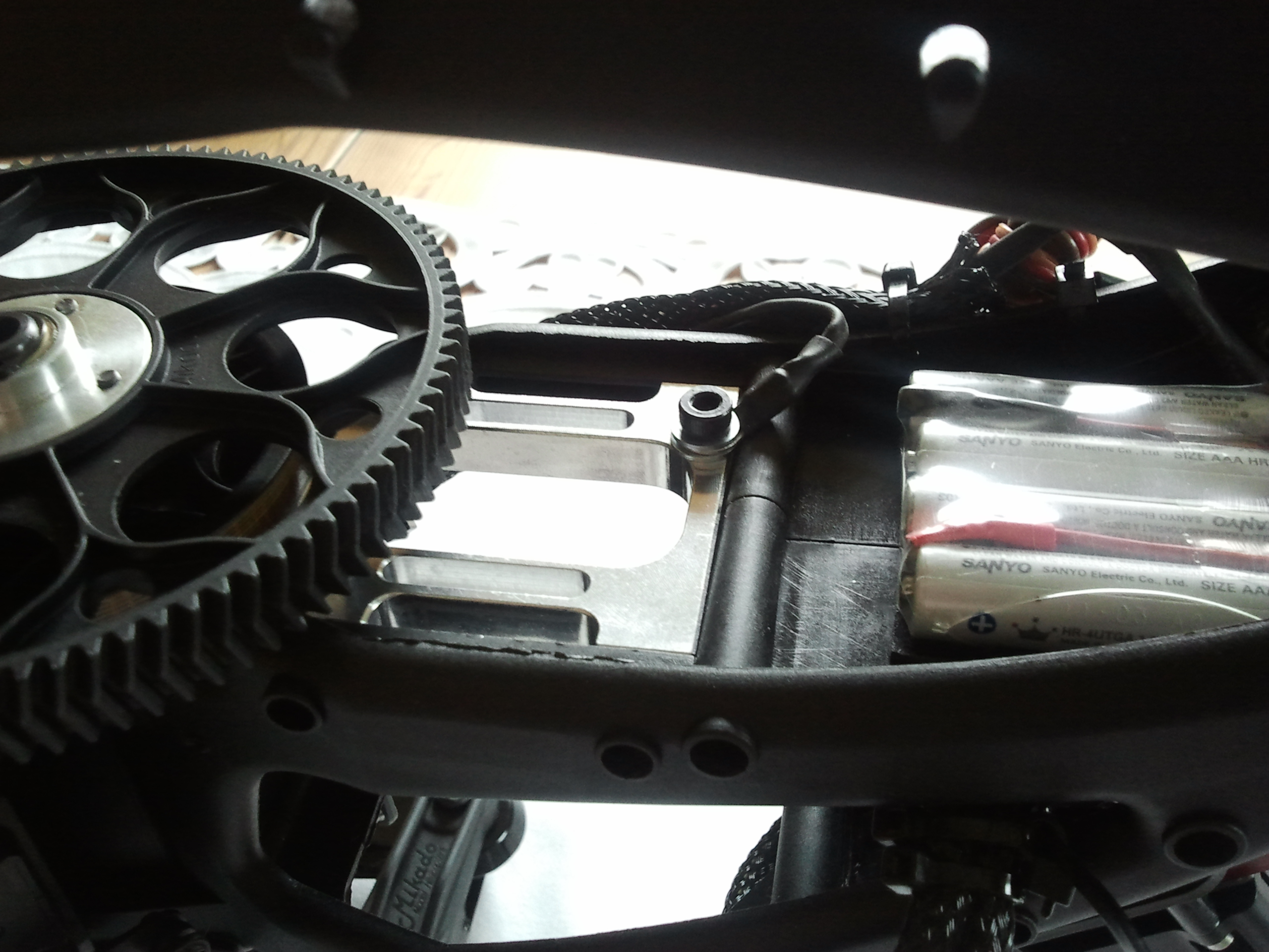

Hatte bei meinem Logo600SE auch erst überlegt es ohne zu versuchen.
Antistartic-Kit eingebaut, dann das Heckrohr mit der Motorplatte verbunden und von da aus nochmal zur Empfängermasse. Baue aber zwischen der Motorplatte und der Empfängermasse in die Zuleitung einen Widerstand ein. Habe einen Wert von 47Kilo-Ohm verwendet. Die statischen Aufladungen werden dadurch über einen hochohmigen Widerstand sicher ausgeglichen. Im Falle eines Motorproblems durch z.B. einen Wicklungsschluß nach Masse, kann dann kein zerstörerrischer hoher Strom mehr fliessen.
Gruß Thomas
Gruß Thomas
