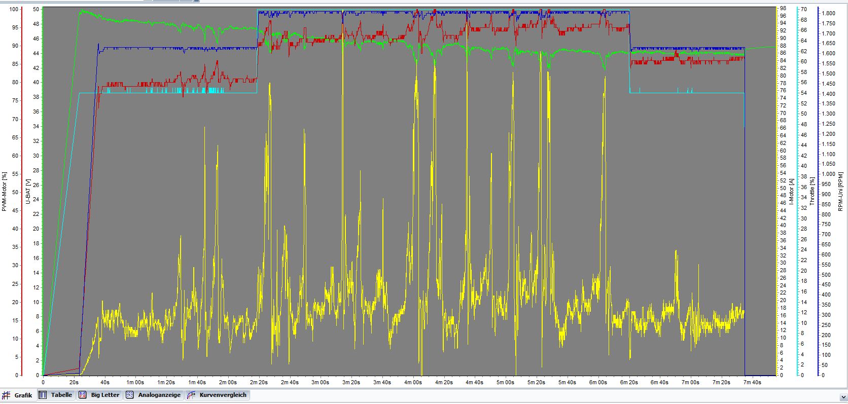

ich bin den 4035-500 im T-Rex 700e geflogen kraftvoller F3C Kunstflug kein 3D und nur mit 1800U/min der Motor ist dann bei Peaks schon mal schnell bei 4 KW. Wenn 2000 U/min und noch 3D würde ich nicht den 500KV nehmen. Ich hänge noch ein LogBild bei leider ohne Watt hatte aber sehr häufig 3 bis 4,5 KW in Peaks.
LG aus HH
Stephan
P.S. HRB waren 690 Align Heck war 115 Edge
LG aus HH
Stephan
