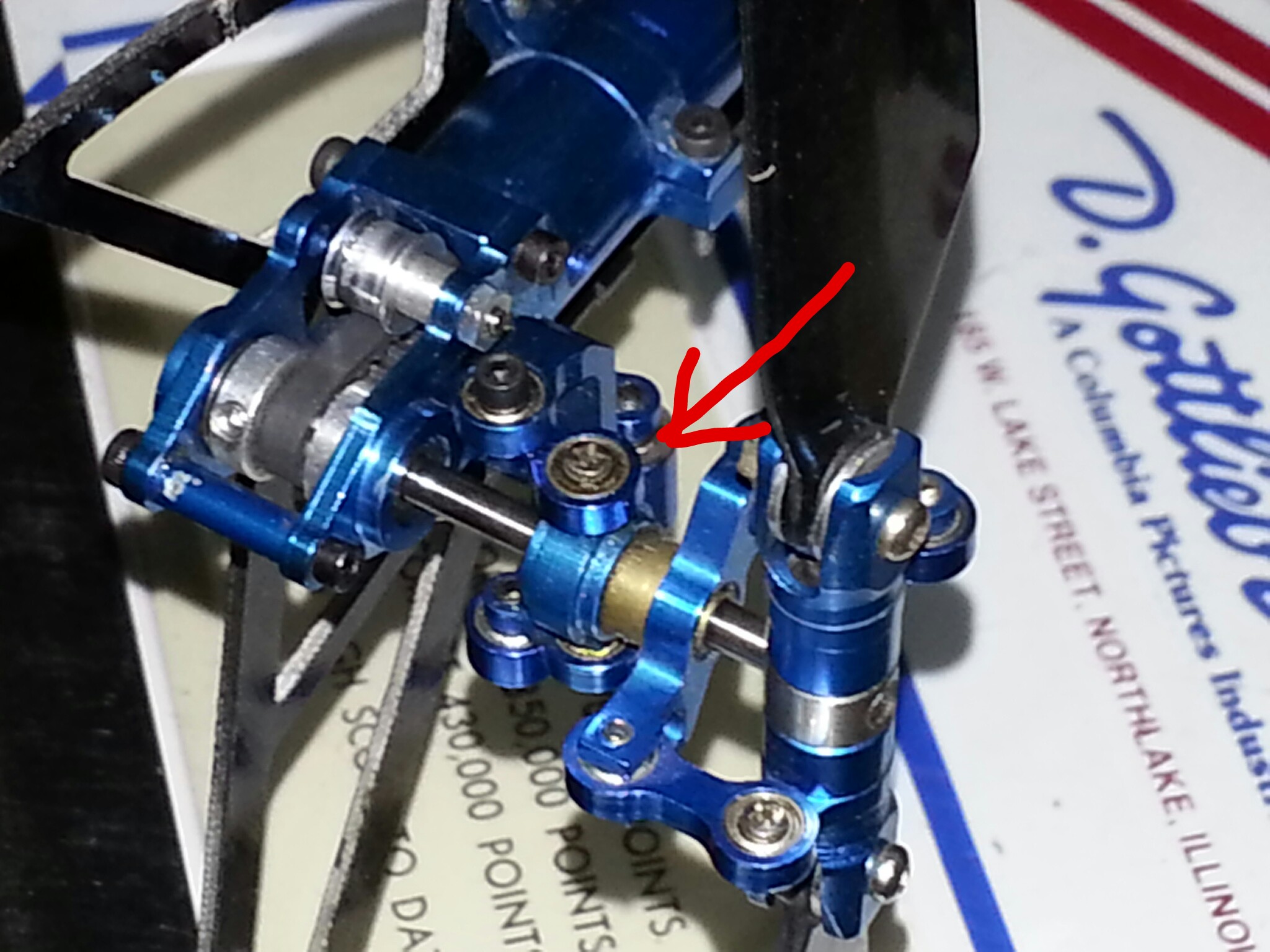

Eben war es mal wieder so weit ...
Ich musste nach der Generalüberholung des Heli und des kompletten Heck nun nach 5 Minuten in der Luft einen Brummkreisel landen.
Schon wieder hat ein Lager gefressen. Nun schon zum 3. Mal an drei verschiedenen Heckeinheiten das Gleiche Lager.
Kann mir mal Einer sagen, was das Lager (markiert auf dem Bild) so belastet, das man Das sogar mit einer Spitzzange fast nicht mehr bewegt kriegt?

#4 Re: Alle 5 Flüge ist ein anderes Lager am Heck defekt (450 S
Moin
Oft beim zusammenbauen macht man selber verspannungen ans Heck.Angefangen von den 2 Seitenplatten am Heckgehäuse.Wenn da die Abstandbolzen
zb ein müh zu kurz sind,werden die Lager gepresst usw.
Ich würde alles mal Demontieren,und schritt für schritt wiederaufbauen,und nach jedem Montiertem Teil die Leichtgängikeit prüfen.
Man muß da an alles Denken.

#5 Re: Alle 5 Flüge ist ein anderes Lager am Heck defekt (450 S
Dann muß ich wohl mit der Fliegerei aufhören ...
Dieses Heckgetriebe auf dem Bild ist aus der Tüte entnommen, einer Sichtprüfung unterzogen und dann eingebaut worden.
Der Pfeil zeigt nicht auf das Lager des Umlenkhebel, sondern auf das Lager, dass mit der Kreuzschraube an der Schiebemuffe befestigt ist. (Sorry, hatte nur das Galaxy Note zur Hand um das Bild zu bearbeiten.)
Wenn ich den Hebel verspannt oder zu fest gezogen hätte ... Dann wüsste ich ja, wo der Fehler her kommt.
Alle Lager an dieser Heckeinheit waren beim Einbau zu 100% leichtgängig. Nach nur 6 Flügen ist genau dieses eine Lager unter dieser Kreuzschraube fest. Auch nach dem Lösen der Schraube und auch nach ein wenig Klopfen. Das Ding ist so fest, als wäre es nie ein Lager gewesen.
Bei den weiter oben beschriebenen Ausfällen sind die Lager an den Anlenkungen von den Blatthaltern am Heck von einem Flug auf den anderen zu 100% steif gewesen. Die Lager an den kurzen Hebeln von der Schiebemuffe an die Anlenkung der Blatthalter!!
In meiner Bastelkiste liegen nun insgesamt 6 komplette Heckgetriebe von HDX und Align. An jedem dieser Heckgetriebe ist eines oder mehrere dieser kleinen Lager in diesen Knochenförmigen Anlenkhebeln fest. Alle diese Lager sind nach dem Einbau während einer Zeitspanne von nie mehr als 6 x 8 Min in der Luft verreckt.
Also wird es wohl doch Zeit, die Fliegerei aufzugeben ... Das Material hat sich gegen mich verschworen.

#6 Re: Alle 5 Flüge ist ein anderes Lager am Heck defekt (450 S
Vielleichz zu viel Loctite benutzt das dieses in die Lager kahm? Oder deine Holde die sich sagt der halte soll mehr mit mir rumspielen als mit den Heli und Seku in die Lager laufen laesst?
Alternativ mal vernümftige Lager verbauen.

#7 Alle 5 Flüge ist ein anderes Lager am Heck defekt (450 SE)
Causemann in Gütersloh hat gute Lager. Erheblich günstiger als die originalen. Der verschickt natürlich auch.
Wegen den Lagern tippe ich auch auf loctite oder Spannungen.
Wo kommst du her? Ggf Hilfe zum bauen und checken dazu nehmen.

#8 Re: Alle 5 Flüge ist ein anderes Lager am Heck defekt (450 S
könnte auch sein, daß die Schraube auf den äusseren Lagerring drückt und das Lager dadurch schwergängig läuft.

#9 Re: Alle 5 Flüge ist ein anderes Lager am Heck defekt (450 S
Das ist aber nur der Fall wenns Lager gefressen hat, oder?Dann sehe ich z.B. dass beim Steuern vom Heck sich die lange Anlenkung nach unten oder oben durchbiegt, anstatt das Heck zu bewegen. Nach dem Landen (da wo der Heli dann gerade ist), kann ich dann feststellen, dass das S3154 warm ist und irgendwie das Heck sich nicht mehr richtig bewegt.
Ansonsten läuft das Heck leichtgänig ? hab ich noch nie gehört solche massiven Probleme ...

#10 Re: Alle 5 Flüge ist ein anderes Lager am Heck defekt (450 S
Vor allem nicht bei mehreren Heckeinheiten.Mataschke hat geschrieben:
Also da würde ich den Fehler doch beim User suchen. Sry ist nicht böse gemeint. Aber selbst wenn man mal pech haben sollte und ein Teil mit "höherer Fertigungstoleranz" erwischt, so ist es doch sehr unwahrscheinlich gleich mehrere davon zu erhalten. Zumal wie schon Mataschke auch geschrieben hat, ist von keinerlei solchen massiven Problemen zu hören. Da eine Ferndiagnose hierbei nur schwer möglich ist, solltest du dich vieleicht mal mit Piloten in deiner Umgebung treffen, damit sie sich das ganze mal selbst anschauen können.

#11 Re: Alle 5 Flüge ist ein anderes Lager am Heck defekt (450 S
Oder dort, wo Scheiben hingehörten waren/sind keine. Dass die Schrauben das Lager zerstören...

#12 Re: Alle 5 Flüge ist ein anderes Lager am Heck defekt (450 S
Ich würde euch Allen ja gerne zurufen: "Ich war es, der da Mist gebaut hat ..." aber kann ich nicht.
Loctite war und ist nicht bei einem Lager drin. Die erste klemmende Heckeinheit der Serie hatte ich selbst zusammengebaut. Da hatte ein Lager vom Blatthalter gefressen.
Jede weitere Heckeinhait habe ich aus der Tüte geholt, den Riemen durch das Heckrohr gezogen, die Kugel auf den Anlenkhebel geschraubt, das Servo und das Gestänge ein wenig angepasst, den GY 401 auf Norm geschaltet und mit dem Heck herumgewedelt um zu sehen, ob es läuft.
Akku rein, fliegen, Akku rein, fliegen, Akku rein, fliegen --> Heck verhält sich ein wenig "eckig", nachschauen, beim Rumwedeln mit dem Heck nix festgestellt, Akku rein, fliegen, Akku rein, Abheben, Brummkreisel, irgendwie landen, Servo heiß, Heck fest.
Auseinanderbauen, wundern, warum bei einer Heckeinheit aus der Packung ein Lager fest ist, dass sich nur minimal bewegen muß.
Nächste Tüte auf, siehe oben.
Nächste Tüte auf, diesmal ein HDX Heck, siehe oben.
Zwischendurch immer mal wieder die Heckblätter ausgetauscht durch Blattschmied in gelb, schwarz und weiß, dann 3 Sorten von den Plastikheckblättern, dann aus mehreren Heckteilen eines gebaut (Die Teile mit den defekten Lagern natürlich rausgelassen), siehe oben.
Vor allem klemmen ja nicht die Lager, die sich viel bewegen. Es sind diese kleinen Lager, die sich selbst bei Vollausschlag der Heckblätter nur um 2 mm hin und her bewegen. Warum frisst ein Lager an einem Blatthalter, der nur +/- 10° läuft? Warum frisst das Lager auf dem Bild, das eigentlich nur den geraden Schub weiterleiten muß und nun im Fehlerfall ein klein wenig verdreht fest ist, dass die Schiebemuffe an der Heckrotorwelle reibt und dadurch hakt ?
Ach so: Ja, die Anlenkung drück sich nur dann durch, wenn am Heck ein Fehler anliegt. Meist kann ich dann noch so landen, ohne größere Probleme. Abstürze hatte ich wegen dieser Probleme noch nicht. (Auf Holz klopf.)
Irgendwie habe ich den Verdacht, dass da eine andere Ursache vorliegt. Kann es sein, dass da hochfrequente Vibrationen eine Rolle spielen können ?
Oder sollte statische Aufladung durch den Heckriemen da den Staub in der Luft besonders anziehen ?
Bevor das erste Heck ausgefallen ist, bin ich damit sicher schon 20 mal damit abgestürzt, habe den Heli drumherum schon 100 mal repariert und bin mehrere Monate bis knapp 1 Jahr mit diesem Heli mangels Akkus nicht mehr in der Luft gewesen.
