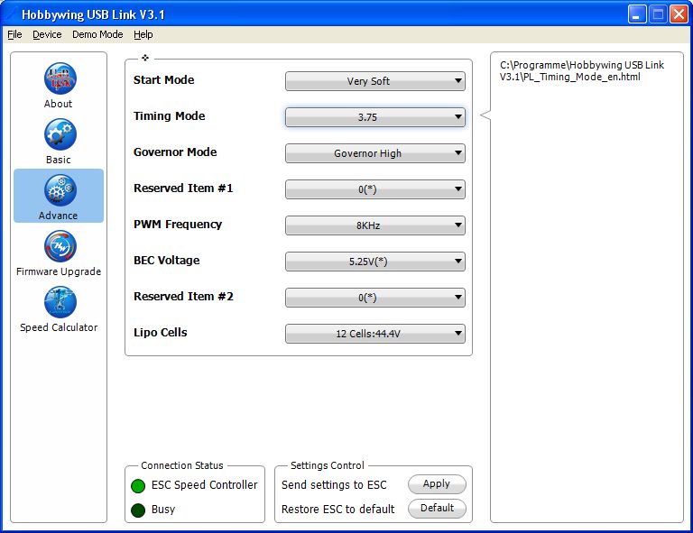

Sitze gerade vor meinem Heli und habe den Regler mit meiner Programmierbox mal ausgelesen.
Der Motor hat folgende Einstelldaten:
Scorpion: HK-4025-550KV
Stator Durchmesser: 40.0 mm
Stator Stärke: 25.0 mm
Stator Arme: 12
Pole: 8
Windungen: 14 Turn Delta
Draht: 18-Strand 0.29 mm
U/min/V: 550
Leerlauf (Io): 0,9 A @ 10 V
Widerstand (Rm): 0.035 Ohm
Belastbarkeit: 65
Max Leistung: 2850 W
Gewicht: 326g
Durchmesser: 48.9 mm
Welle: 6 mm
Motorlänge: 51.5 mm
Wellenlänge: 83.7 mm
Max. Lipo Zellen: 12S
Motor Timing: 5deg
Motor Frequenz: 8kHz
Die aktuellen Einstellungen sind:

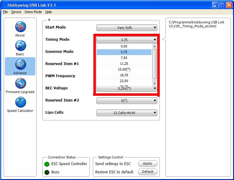

Verfügbare Timings:
Hatte mich für den kleinsten Wert entschieden, da ich gelesen hatte, dass ein zu großer Timing-Wert
den Motor und Regler überhitzen kann.
Wie weit kann man mit dem Timing nach oben gehen, ohne der Hardware zu schaden :roll:

In den technischen Daten steht ja mal gerade 5°.
16° - 18° hätte ich nicht gedacht.
Deswegen hatte ich mich für weniger entschieden.
Leider kann ich in den Einstellungen keinen der vorgeschlagenen Werte angeben.
Werde es also erst mal mit 15° versuchen. :mrgreen:

hatte eben gerade mal die Möglichkeit die neuen Regler-Einstellungen zu testen.
Das Timing habe ich jetzt auf 15° Grad gestellt und zwei Akkus getestet.
Es scheint tatsächlich zu funktionieren. Keine merkwürdigen Aussetzer mehr beim Hochfahren der Drehzahl. :bounce:
Der Motor bleibt jetzt auch deutlich stabiler in der Drehzahl bei Pitchstößen. :headbang:
Allerdings wird der Motor jetzt auch deutlich wärmer.
Werde die Einstellungen erst mal so belassen und noch weitere Akkus testen.
