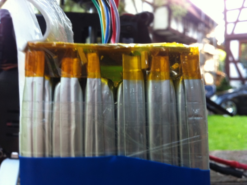

Heute war es dann beim ersten Lipo nach ca. 30 Sekunden so weit...
Mein 550 ist vom Himmel gefallen :(
Auf ziemlich mysteriöse Art und Weise...
Wie vor jedem Flug Funktionscheck am Boden (die 30° die den Hori-Mode des HC3sx wohl durcheinandern bringen wurden nicht mehr erreicht).
Dabei teste ich immer alles durch. Wirkrichtung des Hecks richtig? Steuerbefehle alle richtig (rum)? Hori-Mode? Rettungsfunktion?
Alles gut...Heli anlaufen lassen.
Abgehoben, alles gut, Heli mit dem Heck zu mir gedreht bin auf eine Höhe von ca 4m geflogen... da kippt der Heli auf einmal (ohne mein zutun) massiv nach vorne...
Mit Nick nach hinten kurzzeitig korrigiert bekommen.
Doch direkt nach der Korrektur stellte er sich noch massiver mit der Nase nach unten (Nick nach vorne)....
Nick nach hinten hat nichts mehr gebracht... Ich war im Rigid/"Normalfliegen"-Mode...
In meiner Panik habe ich den THold an der DX8 gezogen (FW 2.04). Heli fiel aus ca 2-3m auf den Boden (gemähte Wiese)...
Resultat: Lipo "geknetscht", da nach vorne gerutscht (Heli schlug mit der Nase vorweg ein... Canomod "Shrek" total zerstört, da überall gerissen... Und natürlich beide Seitenteile gerissen...Blätter sind auch übern Jordan...der Rest, also auch die Servos, blieben zum Glück heile...
Meine Frage: Ist dieser Fehler beim HC3sx bekannt? Bin vorher so bestimmt 30 Flüge ohne Probleme geflogen. Auch anschließend habe ich im Stand mehrfach an den Knüppeln gerührt...HC3sx blieb zumin. im Stand ruhig...TS kippte nicht nach vorne...
DX8 schließe ich aus...da a) Empfänger und SAT nach dem Absturz noch permanent leuchteten und b) die Telemetrie mir angezeigt hatte das nicht ein einziger H oder F da war... zwei Nullen strahlten mich an :(
Sehr ärgerlich, gerade weil ich weiss "ich bin nicht dran schuld"...
Hier auch mal gefragt:

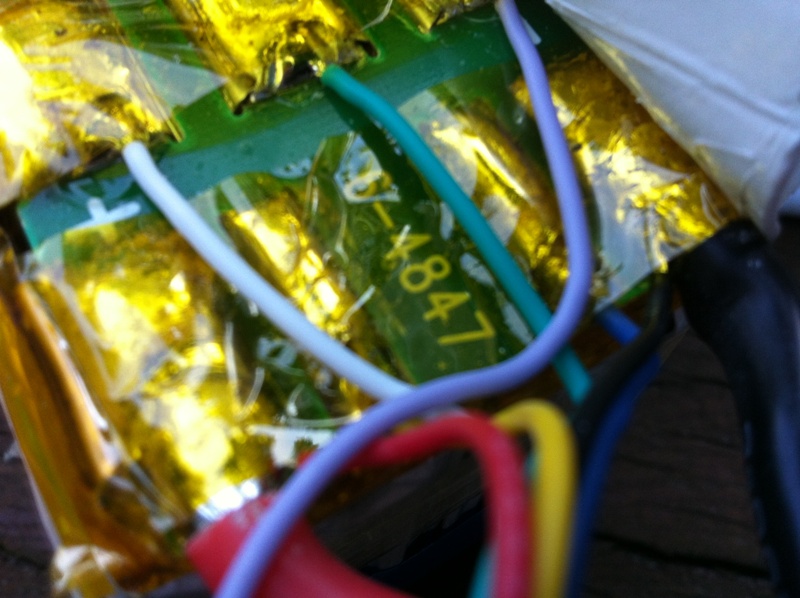

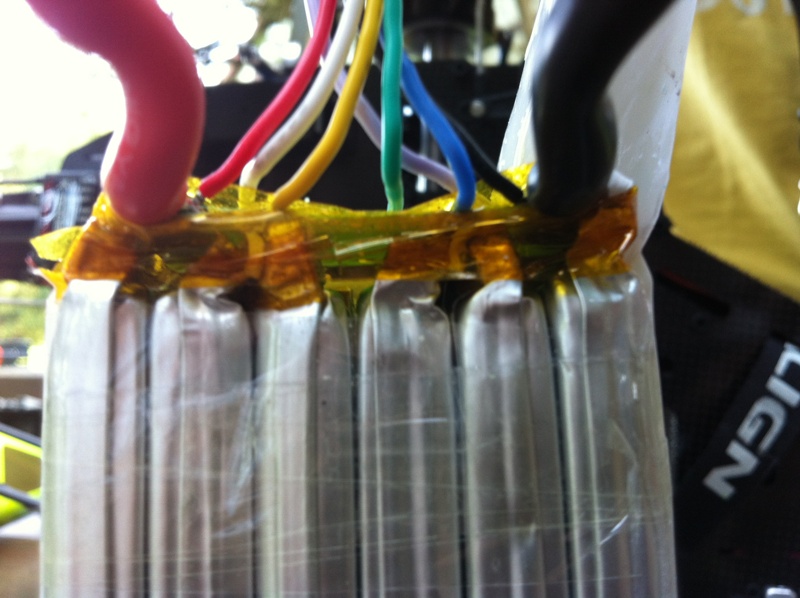

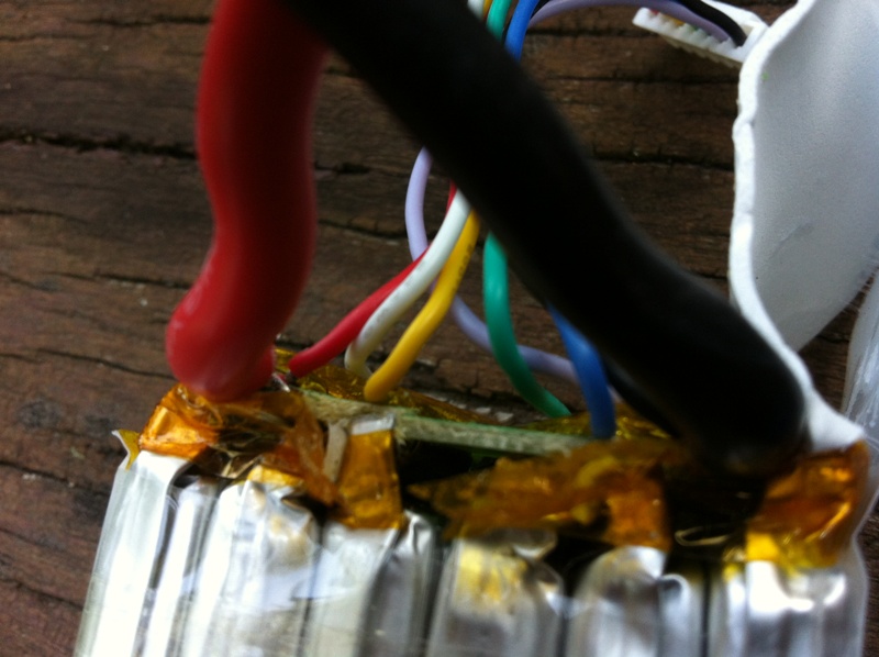

Kann ich den Lipo so noch fliegen? Gebläht hat sich bis jetzt noch nix, die Platine vorne wurde lediglich durch das an die Haube rutschen "leicht" eingedrückt.

Was meint ihr zum Lipo? Weiter fliegen und beobachten oder "entsorgen"? Er ist nämlich gerade 3 Zyklen "alt" :(

P.S. Bei dem LiPo würde ich kein Risiko eingehen Mechanische Beschädigung ist überhaupt nicht gut, nem Kumpel ist gerade letztes Wochenende das Halbe Gästezimmer abgefackelt wegen LiPo brand ist ärgerlich das er noch so frisch ist, aber einfach zu riskannt.

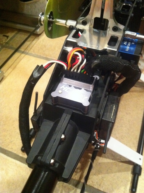

Bei mir sitzt das HC3sx direkt übern Heckrohransatz hinten!
Also so hier:
Drunter ist das mitgelieferte, dünne Tape für des HC3sx an nem E-Heli...
Eigenartig :(
Einschicken werde ich es trotzdem...

Also ich find die Stelle je eher ungeeignet so direkt auf dem Gehäuse. An der Position würde ich sogar eher ein Weicheres Pad montieren oder aber dort die Carbonplatte einsetzen und es dann mit Spiegeltape fixieren. Die Torque Tube ist schon gut am vibrieren. Lager ist auf der Torque Tube verklebt und nicht genau in der Mitte ? ich hab mich da so ziemlich an die Angaben aus der Anleitung gehalten und mein Rex fliegt jetzt schon seit Dezember letzten Jahres unauffällig ruhig. Im Einsatz ist er seit Mai letzten Jahres Anfangs hatte ich etwas probleme mit dem Beast und den original Blättern Haupt und Heck. Seit V-Stabi und Edge Blättern (Haupt und Heck) absolut geiles flugverhalten.

Hm, dort haben wir eigentlich alle unsere Stabisysteme sitzen...
Vibrationen sind genau genommen immer und überall am Heli...
Ich habe das Pad was ausdrücklich von Captron erwähnt wird benutzt...laut denen darf keinesfalls ein anderes verwendet werden...

Ich hatte mit spiegeltape von tesa ein besseres flugverhalten am 600er Rex mit hc3sx.
Ich denke es handelt sich hierbei wirklich um ein vib-Problem. Da ist Driften typisch, egal welches System.
Lipo Einschätzung ist immer aus der Ferne schwer. Hier würde ich eher einen kollegen fragen der sich das Ding live ansehen kann. Kann sein das die laschen einfach nach hinten gedrückt sind. So kann der lipo noch bis zum altersaussortierung geflogen werden. Kann aber genau so gut sein das die Platine einen knacks hat und dann kann von motorausfall bis zum Brand durch Kurzschluss alles passieren.

Und das HC3sx mal anders festkleben... Auch an ner anderen Posi.
Den lipo werde ich beim laden und fliegen beobachten und ihn im stand testen und gucken was passiert...
Knack der Platine schliesse ich aus. Kontakte waren zumindest von der "Draufsicht", also das was man sehen konnte, iO.

Ich würde erst mal wie im Nachbar Forum geschrieben die HC3 vom Gehäuse runter auf die Kreiselplattform mit dem Original Tape setzen, und dann "Trial and Error" mässig vorgehen. Immer nur eine Veränderung und dann testen. So hats bei mir auch geklappt. Und häng mal die Original Heckblätter auf ne Blattwaage ich hatte bis jetzt noch keinen Satz der ansatzweise vernünftig passte von Align. Deswegen fliege ich nur noch Heckblätter von Edge oder Curtis Youngblood. Die Edges mit 92mm tun dem Heck vom 550er auch echt gut.

Vibrationen sind tatsächlich nicht gut für das HC3-SX. Wie bereits gesagt wurde, halte auch ich die Platzierung des HC3-SX unmittelbar auf die Heckrohrbefestigung für Subotpimal. Align hat hierfür oberhalb der Heckrohrbefestigung eine kleine Carbonplatte vorgesehen, um das Gyro von der Heckrohrbefestigung zu entkoppeln. Ich denke, die haben sich dabei auch was gedacht. Durch das Heckrohr läuft ja der Starrantrieb, der mit Sicherheit Vibs erzeugt.
Also Carbonplatte rein und das HC3-SX nicht zu weich verkleben. Das mitgelieferte dicke Klebepad ist ausschließlich für Verbrenner vorgesehen.
