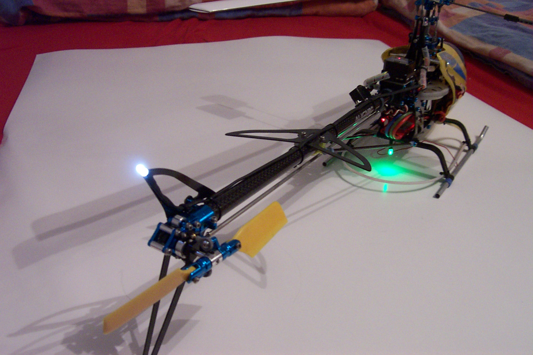

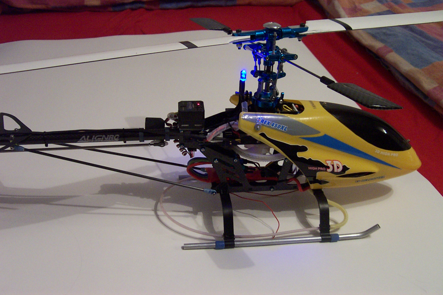

hallo
ich habe mir dank plextor nun eine blitzelektronik an den rex gebaut und möchte euch die bilder nicht vorenthalten.
- beleuchtung rex 010.jpg (388.9 KiB) 903 mal betrachtet
- beleuchtung rex 002.jpg (449.84 KiB) 900 mal betrachtet
- beleuchtung rex 011.MOV
- (6.52 MiB) 114-mal heruntergeladen
- beleuchtung rex 012.MOV
- (1.37 MiB) 128-mal heruntergeladen

Nett.
Hast Du eine externe Stromversorgung (2x145LiPos oder so dran?)
weniger weils das BEC mit ca <=100mA belastet, sondern weils eine Impulsbelastung ist, die dann wieder Störungen einstreut.
Schon einen Reichweitentest mit Lämple gemacht?
Kleine FE-Ringe in die LED-Zuleitungen rein? Sollte man bei Blinklicht machen, weil die Rechteckspannungen (ein/ausschalten) immer schööön Oberwellenreich sind.

hi
nein habe einfach nur die elektronik an den empfänger und kann die blitzer über nen schieber anschalten.
ist das soooo gefährlich?

so schlimm ist das nicht, habe bei fast allen meinen Helis dran, aber wenn nicht die Ferritringe dann mindestens alle LED's Zuleitungen ( lang !! ) stark verdrillen. und weit von der Antenne verlegen.

hallo richard
schön wieder was von dir zu lesen.
was verstehst du unter lange zuleitung???
wenn es störungen gibt kann ich die denn am empfänger ablesen oder stört das hinter dem epfänger??
verdrillt sind die auch nicht
@söto
die elektronik ist von eheli.at und heist ACL-2V2
habe die von plextor gebraucht bekommen.
Hallo Dirk,
ich meinte natürlich die Leitungen, die die LED's mit der Platine verbinden z.B
die längste Zuleitung ist die zwischen der Heck-LED und der Platine, nicht wahr?
Grüße, Richard.

ja genau die am heck ist am längsten aber nicht verdrillt.
die led an der ts ist ca 5cm von der platine und die led am boden ca 8cm.
ich hoffe es gibt da kein prob.
