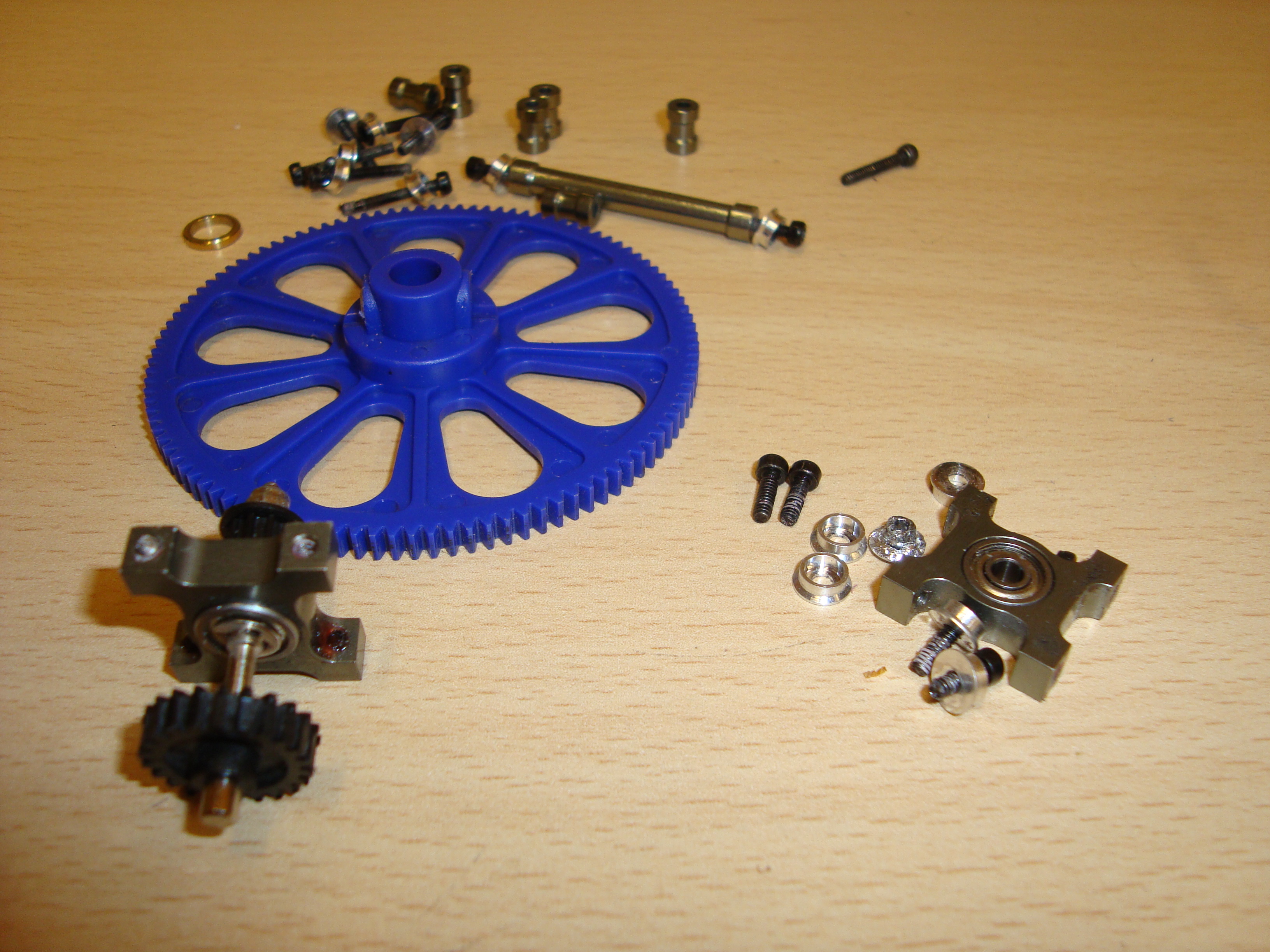

ich habe einen Heli geschenkt bekommen und konnte ihn auch fliegen. lolol (fast)
es ging eine halbe Stunde gut bist sich das hintere Rohtorblad nicht mehr drehte,
ichbstellte fest das das Zahnrad verschlissen ist und brauche Ersatzteile,
weiss aber nicht was das für ein Heli ist, ich setzte mal ein paar Bilder ein ,
ich denke die Profis hier im Forum werden direkt erkennen um was es sich für einen Hubschrauber handelt,
der Vorbesitzer kann mir nicht genau sagen was es für ein Heli ist.
Wo kann ich Ersatzteile bekommen, nach welcher Bezeichnung muss ich suchen und nach welchen Typ muss ich die Teile suchen oder könnt ihr mir die Teile besorgen,
muss bestimmt nicht um sonst sein, über genaue links, schnelle und Positive antwort würde ich mich freuen,
es handelt sich um das kleine schwarze Zahnrad und das Lager wo mir eine Schraube abgebrochen ist.

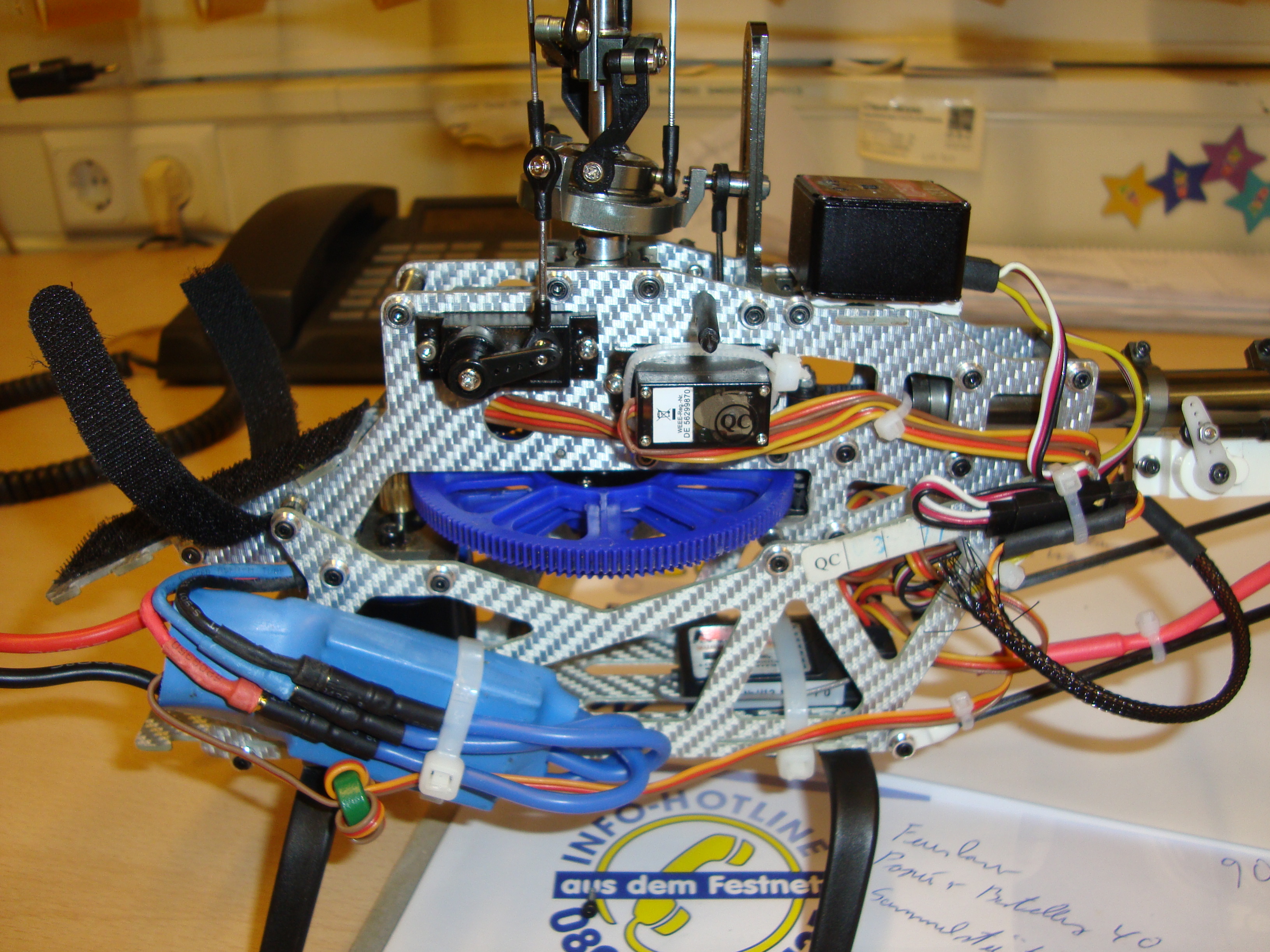

Sieht mir nach Align TRex 450 S GF aus. (Oder einem Clone davon)
Teile sollte google ausspucken, wenn du Detailfotos postest können dir hier etliche Leute sicher helfen mit genauen Bezeichnungen. Am besten suchst du dir mal ein PDF mit einer Anleitung, dort sind immer Explosionszeichnungen mit Teilenummern drin.

Hier ist noch ein Bild, das kleine Schwarze Ritzel suche ich.

Das ist die Heckgetriebeinheit, meistens hilft auch festkleben mit Welle/Nabe Kleber wenn es nur rutscht.
Kannst das nehmen: http://www.freakware.de/shop/artikeldet ... ruppe=1814
oder http://www.live-hobby.de/products/de/Er ... 45099.html
oder komplett: http://www.live-hobby.de/products/de/Er ... 03-03.html
etc.

viele Aluteile erinnern mich an den Pikke 450, aber da passt dann wieder die Form der GFK-Teile nicht und einige Mechanik-details sind auch anders .
Schau mal ob auf dem Riemen noch irgendwas steht.
(die Wee-Nummer auf dem Servo gehört zu rc-toy.de , aber das heißt noch nicht das auch die Mechanik daher kommt)
ist es definitiv nicht, da ist doch einiges anders. (was aber nicht heißt das nicht das ein oder andere Teil Trotzdem passt)Bran hat geschrieben:Align TRex 450 S GF

Richtig. Wollte auch nur sagen, dass von den "alten" 450ern die Teile passen sollten. Ob das jetzt Pikke, KDS, Conrad (Reely?) oder so ist... ka.

Das ist leider kein Helikopter aus der T-Rex-Reihe, was die Ersatzteilversorgung noch schwerer macht als wenn es einer aus der S- oder SE- Serie wäre. Weiter unten findest du einen link mit der PDF- Anleitung eines T-Rex 450SE mit der du, Anhand der Explosionszeichnungen, mal die Teile mit deinen vergleichen kannst um zu sehen, welche kompatibel sein könnten. Mein Rat an dieser Stelle: Stecke nicht mehr zu viel Geld in dieses Modell! Ich selber fliege auch noch einen Rex 450S mit Microbeast und bin hochzufrieden mit ihm, aber die Ersatzteilversorgung wird mit jedem benötigtem Teil schwieriger. Und deiner ist nur teilweise kompatibel. Das von Sepp verlinkte Komplettgetriebe dürfte mit ein wenig Bastelarbeit passen, ist aber leider nicht lieferbar und diesen Satz wirst du bei deinem, wie auch meinem, Modell leider öfter lesen.
Wie man auf deinem Bild erkennen kann, sind die verbauten Elektronik-Komponenten auch nicht sonderlich hochwertig, was dich vielleicht dazu bewegen kann, wenn eine Fernsteuerung vorhanden ist, in ein neues "modernes" Modell zu investieren.
http://www.freakware.de/technik/Align/T ... SE_CDE.pdf

Ohne Gewähr, aber der könnte mit etwas Bastelei passen.

Ich denke nicht! Da die Getriebe-Übersetzung bei der 450er-Reihe offensichtlich immer gleich geblieben sind würde ich diesem Faktor jetzt keine Beachtung schenken.Reimann hat geschrieben:gab es da nicht mal unterschiede was die übersetzung anging?

Doch es gab Unterschiede bei der Untersetzung. Es gab eine Heckuntersetzung mit 109 zu 22 und eine 106 zu 25. Franko bitte miss mal den Durchmesser von dem kleinen Zahnrad an der Welle. Also nicht das Riemenrad, sondern das Zahnrad welches unten sitzt. Außerdem misst Du den Durchmesser von dem kleineren der beiden großen Zahnräder, die auf der Hauptrotorwelle sitzen.

Mir war nur die 106 zu 25 bekannt. Das sind ja auch immer noch die aktuell gängigen. Sieht in seinem Fall auch danach aus.
