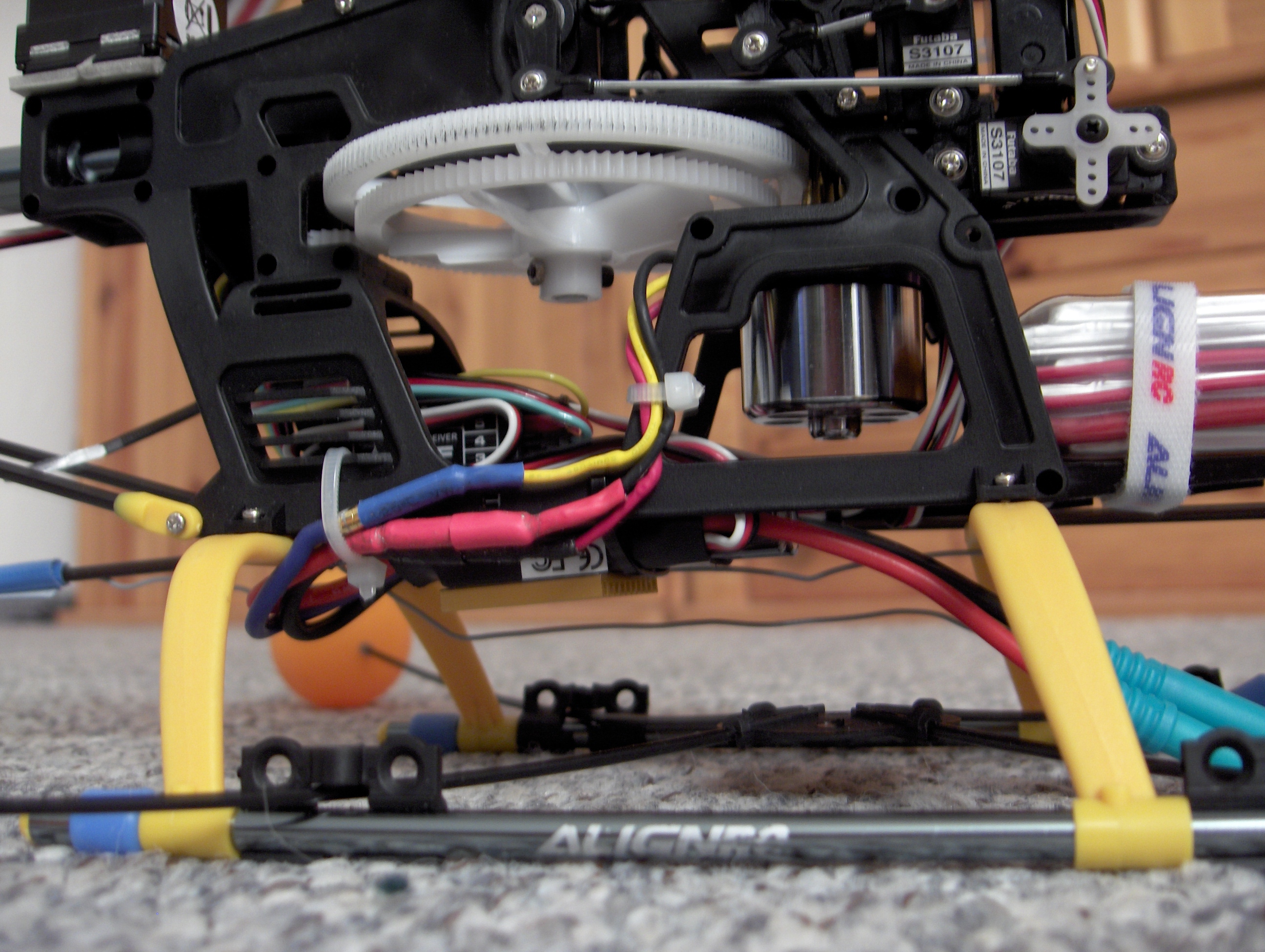

den empfänger habe ich am empfohlenen ort verbaut. den regler an die unterseite des modells. werde mal fotos hochladen...

Also generell sollte der Empfänger soviel Abstand wie möglich vom Regler und Motor haben. Nach diesem Grundsatz wäre deine Anordnung dann leider doch eher als suboptimal zu bezeichnen.
Ich habe meinen Empfänger vorne auf den Akku gesetzt und den Regler an die Stelle wo du deinen Empfänger liegen hast. Mit dem Kühlkörper nach oben hat das noch den Vorteil, das der Regler durch den Luftstrom vom HZR gekühlt wird.
Deine Beschreibung des "Zuckens" kann ich mir jedenfalls gut mit Empfangsstörungen erklären. Hast du schon mal gesehen, was Servos machen wenn du die Funke abschaltest? (Vorher unbedingt Motor abklemmen, wenn du das probieren möchtest!) Das ist ein richtiger Tanz den die kleinen dann aufführen!
Eigentlich hat fast jeder den Empfänger hinten im Gehäuse. Ist in jedem Fall die am häufigsten zu findende Variante. Meiner Meinung nach macht es keinen Unterschied, ob der Empfänger nun vor, oder hinter dem Motor sitzt. Die Entfernung ist fast die gleiche. Verstärktes Störpotenzial bietet diese Anordnung wohl eher nicht.

in dem Fall sind es aber nur 5mm bis zum Regler - der macht meist mehr Störungen als der Motor
Ansonsten - habe den Regler auch untendrunter (aber mit einem HD-LG) - wenn Du mal zu fest landest, ist der uU gleich mit Platt - wenns Dumm läuft, hast Du dann gelich noch 'n schönen Kurzschluß

mein Empfänger sitzt auch hinten im Chassis, und mein Regler sitzt rechts neben dem Motor (auf dem obigen Bild würde er genau vor dem Motor sitzen), damit habe ich keine Probleme.
Die Antenne läuft wirklich viel zu dicht an dem Regler und dessen Kabel vorbei, das solltest du beheben
