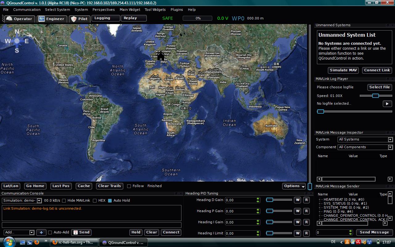

und läd sich die neuste firmware und die AQ Groundcontrol station herunter. Die GUi quasi an der alle Einstellungen und auch später die Wegpunkte usw berechnet werden.
Hier mal ein screenshoot
ground 1.jpg (204.43 KiB) 6967 mal betrachtet
nachdem man die FW entpackt hat geht man auf ENGINEER und sucht sie sich und flasht.
ground 2.jpg (146.1 KiB) 6964 mal betrachtet
Der Comport wurde automatisch erkannt bei mir. Erstmal passiert gar nix :) nach ein paar Sek startet der flashvorgang und man sieht %ualen Fortschritt. Nach reset des Boardes sieht man unter PILOT schon mal, wenn man das Board bewegt, wie der künstliche Horizonzt und die Kompass Rose "mittelwertig" arbeitet. Warum mittelwertig ?
