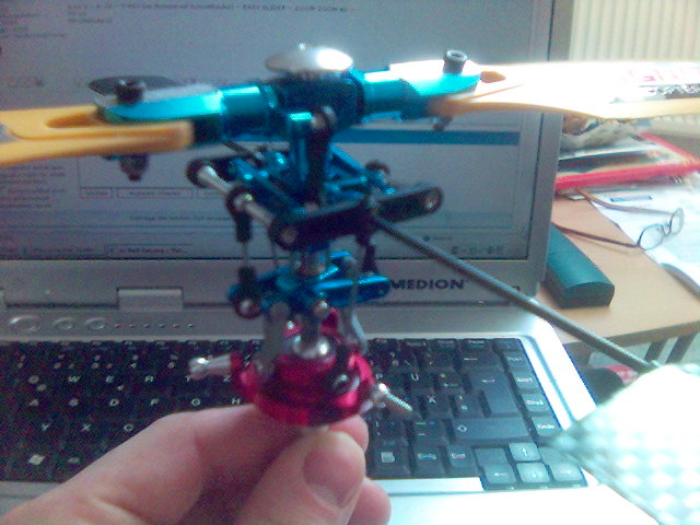

ja hallo,
wie gesagt Ich zweifle an mir selbst!!!!!
ich habe meinen x 400 jetzt einen 120° umbau gegöhnt
das ende vom lied war der hauptrotor dreht sich in die falschr richtung die pitch ansteuerung geht natürlich auch in die falschr richtung :shock: :?: :shock:
also das heist beim pitch geben sehe ich wie das landegestell langsam in die knieh geht und er bläßt die luft nach oben :!: :!: :!:
hat da jemand einen Tip

hä? wie ? duz hast jetzt einen Linksdreher ?
na dann vertausche 2 Kabel am Regler, dann haste wieder nen rechtsläufer... versteh trotzdem nicht so richtig, was du meinst...

2 Motorkabel umstecken und alle Servos umpolen, bis alles in die richtige Richtung läuft. Das ist einfach etwas Probiererei. Nimm Dir ein Servo nach dem Anderen vor und prüfe die Laufrichtung bei Pitch, Nick und Roll.

ja wenn ich das motorkabel umstecke dreht der motor zwar schon in die andere richtung aber frei weil der freilauf ist (das unter hauptzahnraht dreht sich nicht das ober halt schon
also frage wenn ih pitch gebt hebt sich eure ts oder senkt sie sich (120°)

Onkeltom hat geschrieben:ja wenn ich das motorkabel umstecke dreht der motor zwar schon in die andere richtung aber frei weil der freilauf ist (das unter hauptzahnraht dreht sich nicht das ober halt schon
In welche Richtung dreht denn nun Dein Rotor? Er muss rechtsrum.
Wenn der Freilauf dabei durchdreht, hast Du ihn falschrum ins Hauptzahnrad eingesetzt :oops:
Die TS hebt sich bei Positivpitch und senkt sich bei Negativpitch.
Um das zu ändern, Servolaufrichtungen umpolen, bis alles stimmt.

ja das machen sie auch bei mir aber dann geht der pitch halt in die falsche richtung (sind übriegens die alu teile vom rex ist vieleicht das das problem)

so wie du das beschreibst, dreht der Hauptrotor schon richtig, du musst nur deine Servos umpolen. Denn der Freilauf rutscht natürlich nur in eine Richtung durch und das ist die Freilaufrichtung.
Wenn du von Oben auf den Heli schaust drehts sich der Hauptrotor in der Uhrzeigerrichtung, also rechts herum.
Um den Pitch zu erhöhen (positiver Anstellwinkel der Hauptrotorblätter) müssen deine Servos die Taumelscheibe nach oben schieben (heben).

Dann sind die Blätter oder die Blatthalter falschrum montiert, oder beides.
(Beim Rex ist das genau gleich, wie beim X400. Da ist kaum ein Unterschied am Kopfsystem)

Stell doch mal ein Foto vom Kopf hier rein!!

habe gerade die beiden Ansteuerungen des T-Rex SE und des Ark verglichen. Habe aber leider nur ein Foto des Alu Kopfes des SE und wenn der richtig aufgebaut war (davon gehe ich mal aus), ist die Funktion der gesamten Mechanik exakt gleich. Was eigentlich auch sehr wahrscheinlich ist.
Kontrolliere mal ob die Gestänge alle dort sitzen wo sie hingehören und die Servos die Taumelscheibe anheben.
Den Aufbau deines Hauptrotors einfach mal mit einem aus dem Internet vergleichen.

also umpolung schlise ich aus da ich es probiert habe und naja freilauf !!!!!

Die Blätter sind falschrum drauf und die komplette Stabiwippe sitzt falschrum am Kopf. Die kurzen Enden der oberen Wippen müssen die Blatthalter anlenken. Bei Dir sind es die langen Enden.
Pitchkompensator muss dann wahrscheinlich auch gedreht werden...

ok hab mir jetzt ernstahfte gedanken drüber gemacht und ja das ist es wohl warum geht einem immer erst das lämpchen an :lol: wenn mann seine eigene dummheit schon anderen preis gegeben hat verdampt :oops: :oops:

hi,
hier ein bild wie es richtig ist:
