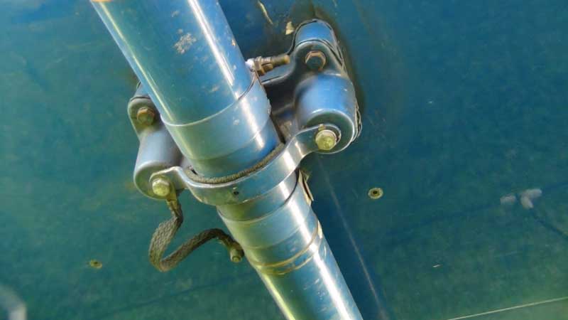

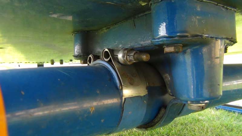

acanthurus
Beiträge: 3348
Wohnort: Kreis Ludwigsburg
#4 Re: Scalelandegestell für Bell 206L selber bauen.
Beitrag von acanthurus »
Wenn du dieses Teil für die Rumpfseite nimmst, evtl. noch etwas ausgefräst, und dann das gegenstück aus ner Blechschelle biegst, dann kommt das dem Original schon sehr nahe.
Bei der 206L sieht es sio aus als sei vorne und hinten im Gegensatz zur 206 weitestgehend dieselbe Anbringung verwendet worden, quasi "aufputz" auf dem zusätzlichen Halbspant. Die Scherfestigkeit (gegen Parallelogramm-Verformung) in Längsrichtung kommt bei beiden Landewerken aus dem Kufenschuh (Verbindung Biegerohr-Kufenrohr) und weniger aus der Rumpfanbringung selbst.

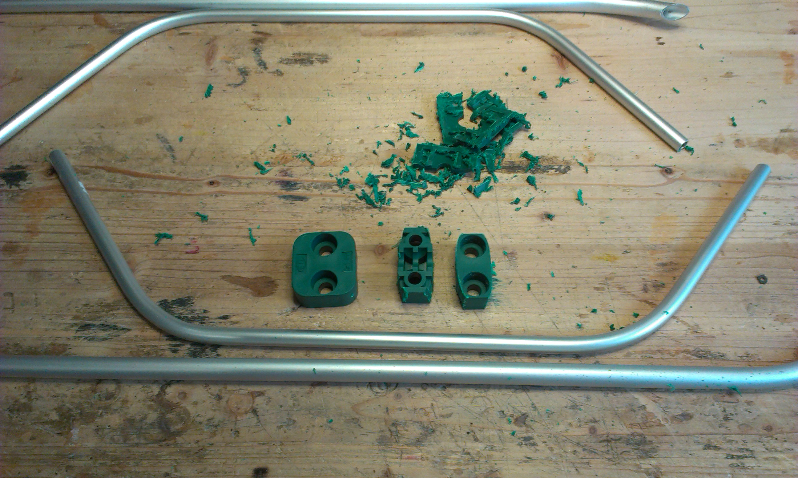

so ich habe mit meinem Landegestell angefangen.
Ich habe mir als erstes mal Bilder besorgt, und davon versucht die Maße abzunehmen.
Dann habe ich mir eine Biegeschablone erstellt.
Die Bügel sind aus 8mm Alu und die Kufen aus 10mm.
Die Befestigung am Rumpf erfolgt mit den Kunststoffteilen von EBAY. Leider sind sie sehr groß, so das ich sie wohl etwas kleiner mache und dann mit einem Metallstreifen befestige.
Da ich mit einer der Befestigungsschrauben für das Landegestell ( X4 )auch gleich das Chassis im Rumpf befestigen will,
mußte ich vorher die Spannten erstellen und den Logo in die Bell einpassen.
Leider geht es oben recht eng zu. Ursprünglich ist der Rumpf ja nicht für den Logo gedacht.
Zwischenzeitlich ist der alte Logo 500 vom Paddelkopf auf FBL mit Beastx umgebaut worden. Das Heck wurde mit dem Heckrohr des SE verlängert. Die Übersetzung wurde geändert, und 600er halbsymetrische Spinnblades verbaut.
So hat er auch seinen Probeflug bestanden.
Gruß Ralf
