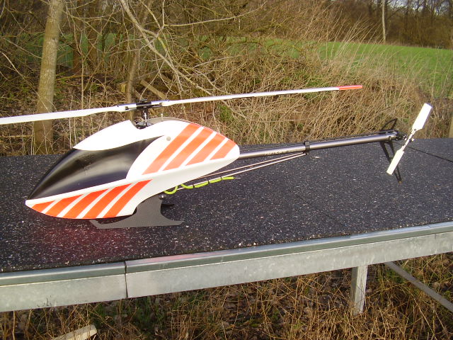

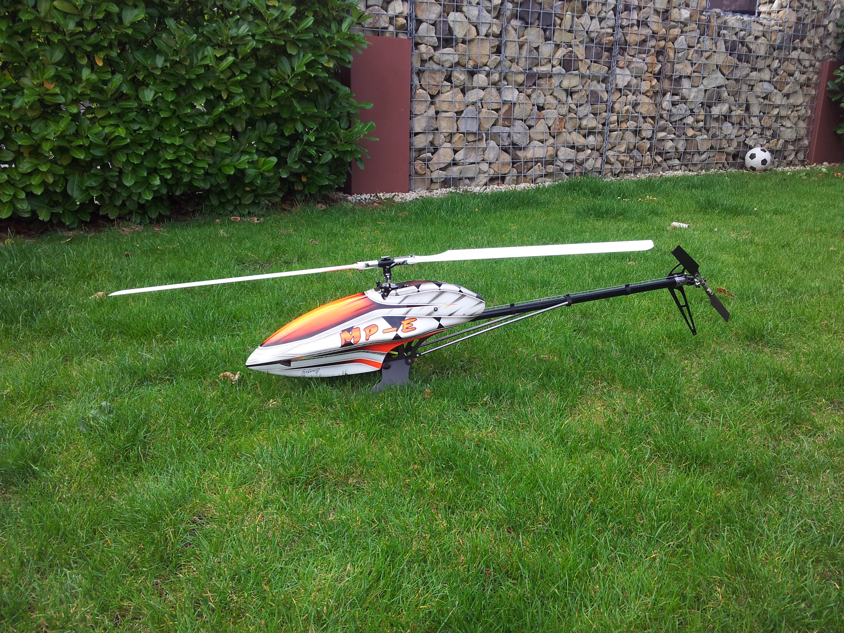

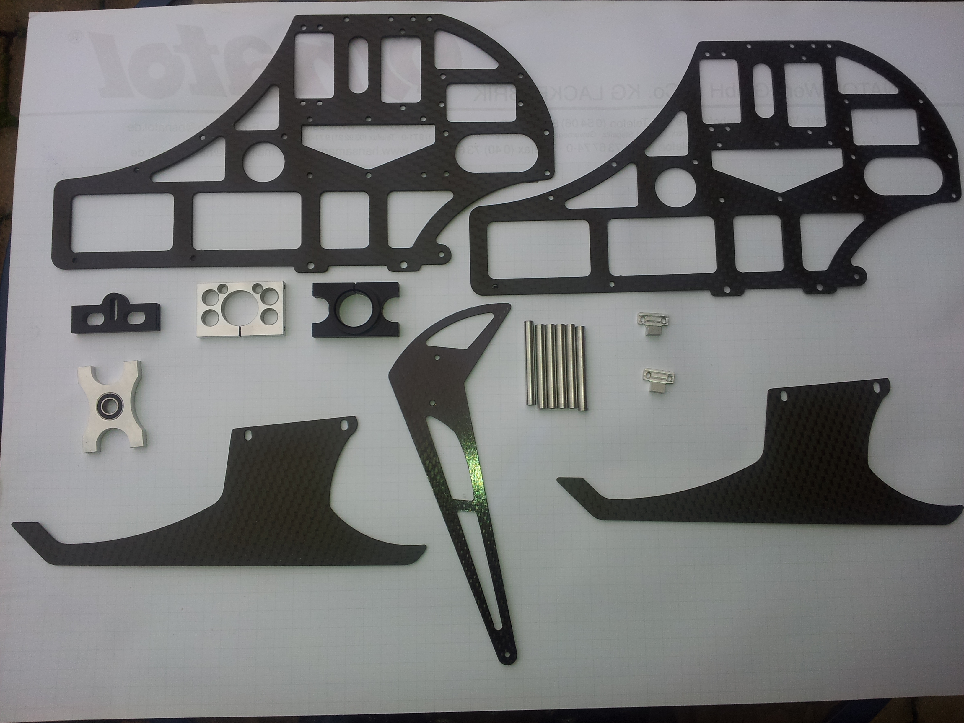

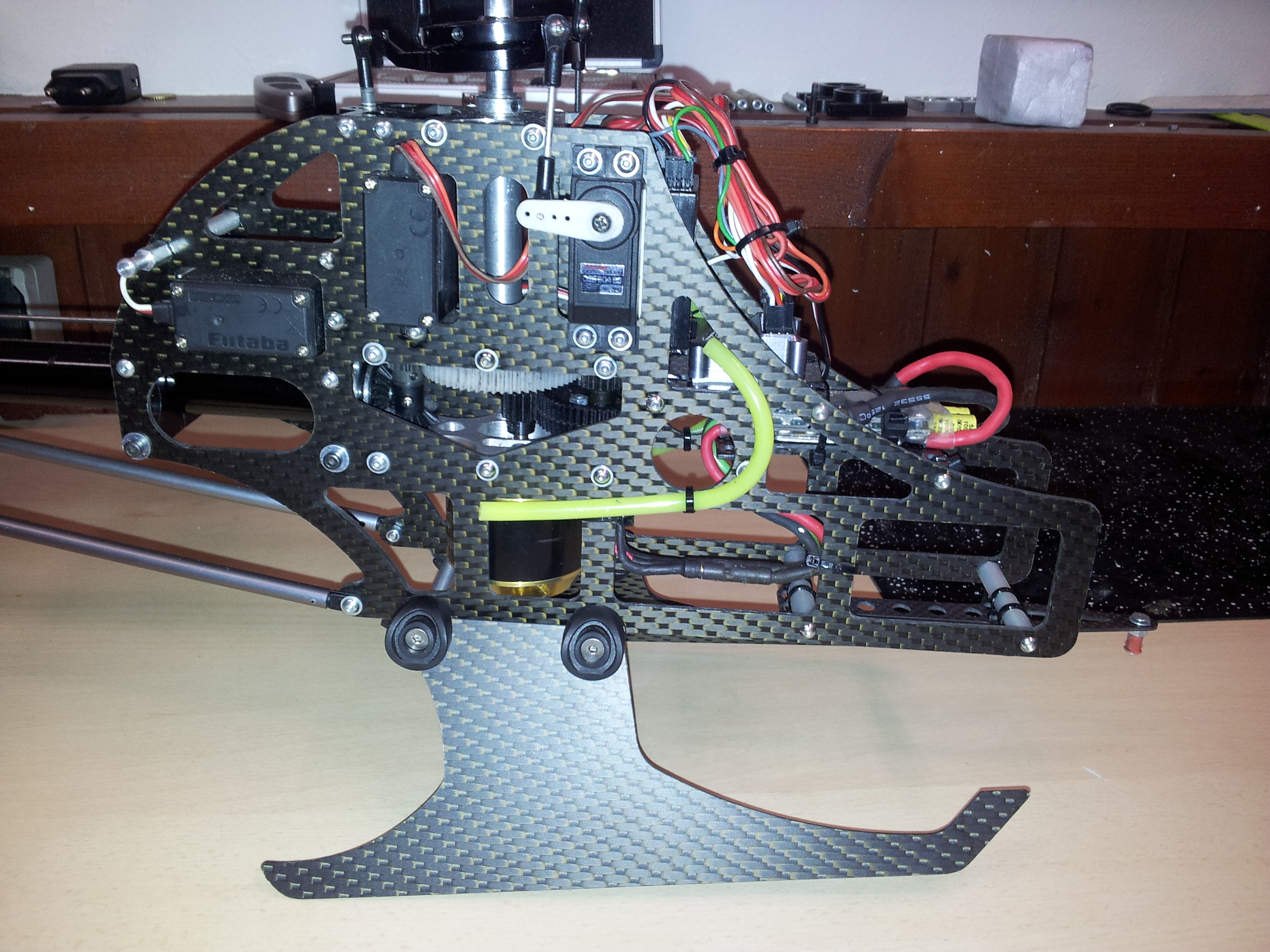

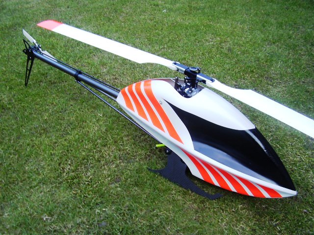

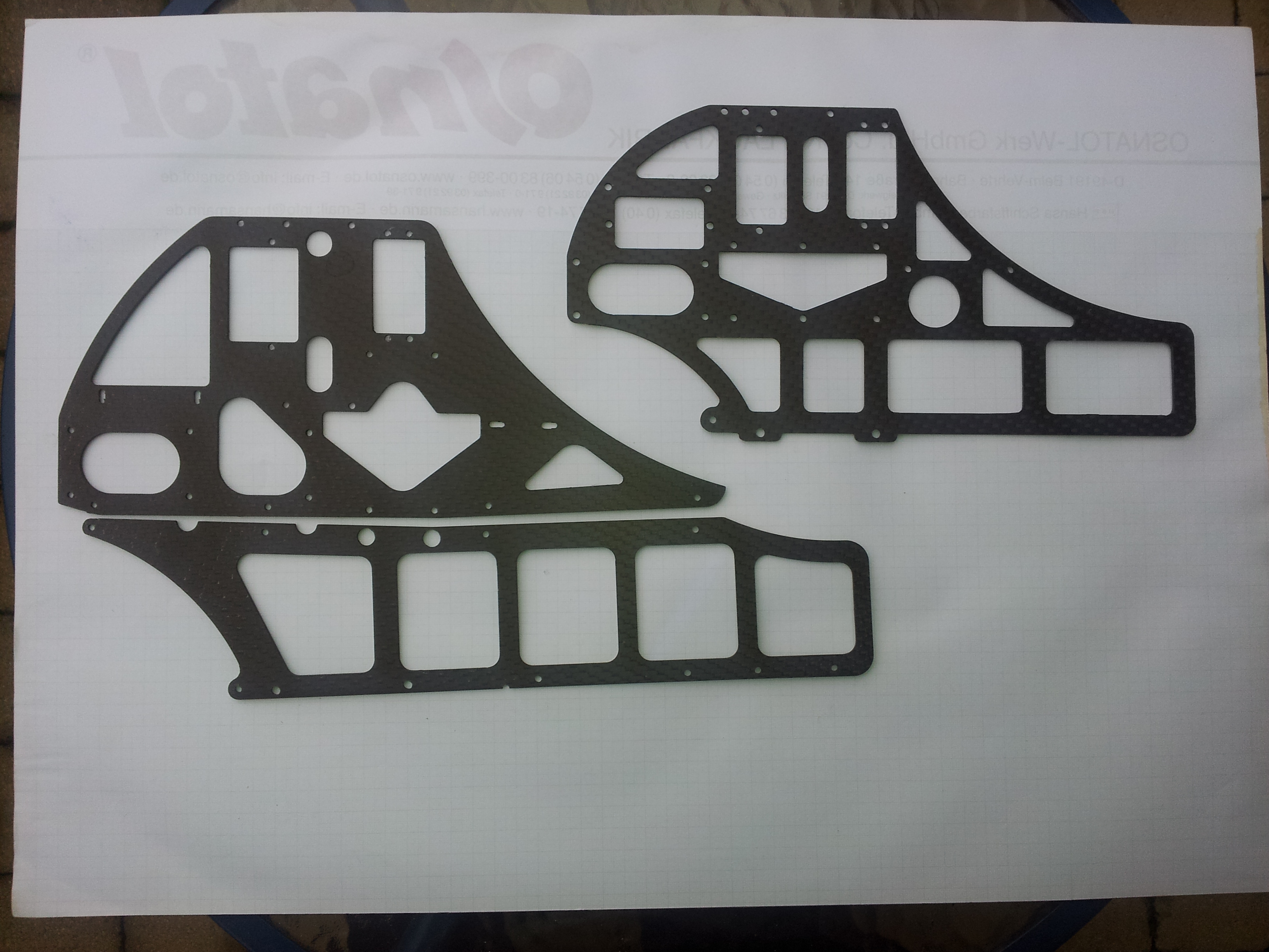

Hiermit stelle ich Euch meinen neuen Mini TDR ACRON 550/600 vor
Die Daten: Länge mit MP Haube: 1250mm (für die 600 Version 1320mm)
Rotordurchmesser: 1230mm rechtsdrehend
Höhe bis Zur Rotorkopfbremse: 310mm
Heckrohtordurchmesser: 250mm mit Starr-antrieb nach innen drehend
Haube vom MPE die vom TDR 550/600 gibt es demnächst bei Fusuno
Motor : Skorpion 960 KV mit 5mm Welle
Getriebe: Zweistufig
FBL: HC3 SX
Rotorkopf: RJX (modifiziert mit eigenen Mitnehmern)
Servos: 3 x DES 804 BB 1x S 9254 Futaba
Regler: Robbe Roxxy 100 A
AKKU 6 S 3000 mAh ins Chassis passen so ohne weiteres 6S 5000 mAh.
Die Taumelscheibe ist so tief wie eben geht und verschwindet bei der MP Haube fast ganz, bei Null
Grad Pitch. Der Mini TDR fliegt beim Speedflug wie auf Schienen das macht der sehr tiefe Kopf
von der Dom-Lagerlpatte bis zum Zentralstück sind es 37 mm.
Chassisbreite Innen 50mm , Flugzeiten mit den 3000 Akkus 6 min wobei ich nicht der ruhigste Flieger bin ich fliege eher Speed oder 3 D.
Bilder: Komplette Mechanik , Acron mit MP Haube, Seitenteile Größenvergleich ACRON vs. Original TDR, Acron Chassis ohne Getriebe.
Lg. Uwe

#2 Re: Mein MINI TDR ACRON 550/600
Mit der MP-E Haube sieht der richtig gut aus und wirkt stimmig. Klasse Prjojekt

#3 Re: Mein MINI TDR ACRON 550/600
Hallo Uwe.
Danke für die Infos. Interessieren würde mich noch, ob Du alle Teile selbst angefertigt hast. Was für Teile hast Du beim Getriebe verwendet und welche Untersetzungen hast Du?
#4 Re: Mein MINI TDR ACRON 550/600
Hallo Egbert,
ja ich habe alle Teile selbst angefertigt, sind ja nicht viele !!!
Ich habe eine CNC Fräse .
Taumelscheibe vom X5 Heckrohr gekürzt vom X7 Heckrotor auch vom X5 bei HK 49,- Dollar
Getriebe läßt sich Wahlweise verändern ich fliege im Moment 14 Zähne am Ritzel auf 50 Zähne in der ersten Stufe dann der Freilauf mit 19 Zähnen auf Hauptzahnrad mit 61 Zähnen.
Gemessen 1860 Umdr. Das Antriebsritzel wechsel ich aber noch auf 18 Zähnen und gehe dann mit meinem Regler 85% es sollten dann 2200 Udr. sein.
Die Dateien kann ich gerne zur Verfügung stellen.

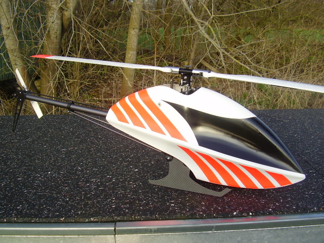

#8 Re: Mein MINI TDR ACRON 550/600
Ich habe Uwe heute fliegen gesehen. Der Hubi ist erstaunlich leise bei 1850 UpM.
Uwe, Danke nochmal für die Kufen.

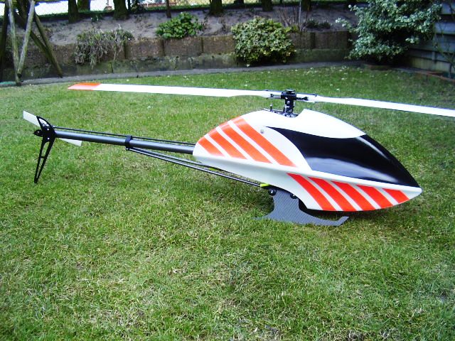

#10 Re: Mein MINI TDR ACRON 550/600
Hi Peter,
lange nicht gesehen. Ich finde die Haube ist etwas zu groß.

#11 Re: Mein MINI TDR ACRON 550/600
Hallo Rainer,
das darfst Du auch ruhig finden, Geschmäcker sind halt verschieden.
Das ist aber keine 700er, sondern die 550er/600er Haube.
Mag auf den Bilder vielleicht etwas groß wirken, aber in the Air einfach nur Super Top Genial für mich,
tolle Lageerkennung und beim weiträumigen Speeden noch super zu Erkennen.
Peter
