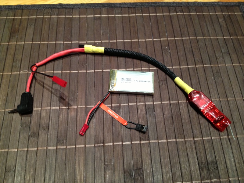

du kannst dass modul auch einfach am L/S anschluss betreiben. ist halt nur doof wegen der spannungsversorgung. aber dafür könnte mann ja die ladebuchse misbrauchen. oder aus dem original modul nach drausen führen.
LowRange A9 Modul
LowRange A9 Modul
oder so was nehmen. aber halt nur lowrange. sollte aber für MCPX und die hallen spielzeuge reichen.

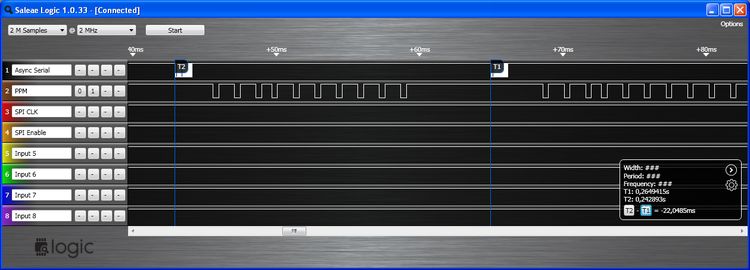

habe mal kurz das Trainer Signal (mit Vorwiderstand) am ICP Eingang am Atmel ausprobiert, funktioniert wie erwartet einwandfrei.
Im Screenshot sind die A9 PPM Impulse zu sehen und darüber (als weißes Kästchen) der asynchron ausgehende Datenstrom an das HF-Modul.
Für die A9 geht es nur noch um das Channel Mapping und das Ausmessen der Impuls-Varianz für eine eventuelle Umrechnung auf Spektrum Werte.
Frage: (Bin ja kein A9 Besitzer)
1. hat die A9 feste Kanal-Zuordnungen oder sind die frei wählbar, gibt es bei Fläche und Heli andere Zuordnungen?
2. Wie ist das mit den Servo-Impulsen 100% bis max. wieviel, und in welchen Bereichen lässt sich die Servo-Mitte verstellen?
Spektrum hat normal 100% (341us) bis max 125% (426us) als Servo-Weg, bei Servo-Trimmung 0
Gruß Ingo
