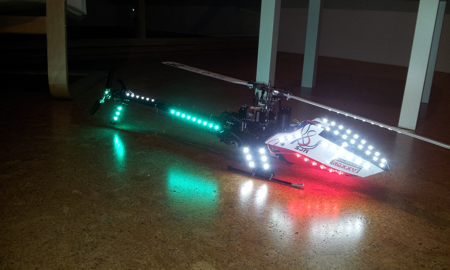

Ich hab meinen SJM auf Nachtflug umgerüstet. Hab die LED Bänder von Hobbyking verwendet... Geht alles gut. Jetzt stand am Samstag der Erstflug an. Verbaut ist das 3GX mit der neuen V3 Version...
Zuerst stand ein Flug bei Tageslicht an (wollte erst das 3GX testen). Hatte dabei meine 325er Spinblades drauf. Alles Problemlos. Der Heli ist gut geflogen. Dann hab ich die Align Nachtflugblätter montiert.
Im Schwebeflug stand der Heli stabil. Sobald ich aber in eine Richtung gesteuert habe hat er sich in "alle" Richtungen aufgeschaukelt. Richtig massiv. Hab ihn ganz langsam dann wieder runter geholt. Es hat ausgesehen wie Chickendance in der Luft.
Konnte nach dem Landen aber an der Mechanik nichts feststellen. Ich hab mich jetzt nicht mehr getraut, das ganze noch mal zu probieren. Auch mit den Spinblades nicht. Nicht dass es mir den Heli in der Luft zerreist...
Was meint Ihr denn? Könnte das an den Nachtflugblättern liegen? Habt ihr nen Tip?
Wer cool wenn ihr was wist...
Gruß Martin

- so sieht er aus...
- 20130121_214532.jpg (402.25 KiB) 3095 mal betrachtet
