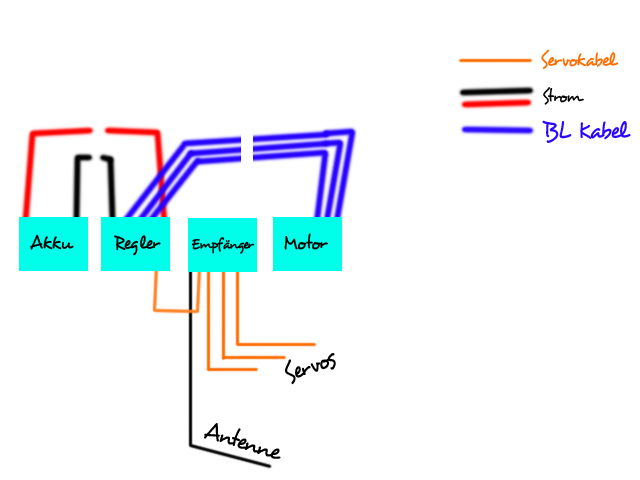

b.jack
Beitrag von b.jack »
hier mal :D
bl anschlüsse.jpg (101.25 KiB) 363 mal betrachtet

Beitrag von Crofter »
Bei mir ist es so und sollte auch bei dir so gehen da gleicher Regler und Motor
Akku war klar Rot zu Rot und Schwarz zu Schwarz
Regler Motor
Rot = Rot
Grün = gelb
Blau = Schwarz
Und der Motor läuft richtig rum.
Gruß - Reiner

Beitrag von CAT »
aha..sowas meinte ich :) werd es dann so löten farblich merci!
