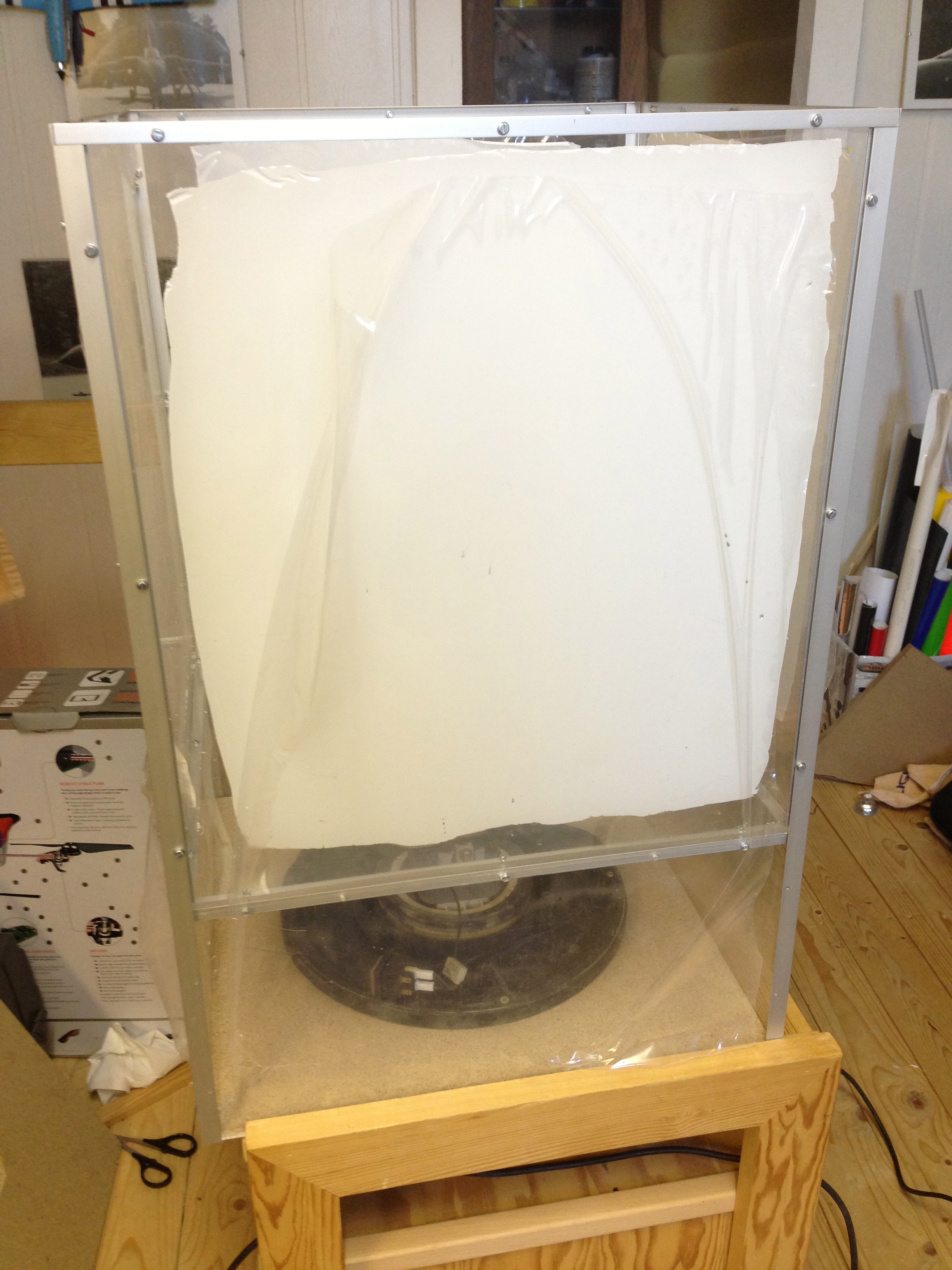

moin,
ich habe ein problem, wir haben in unserem bürgerverein jedes jahr einen bingo abend. die lotterie/bingo kiste haben wir uns immer ausgeliehen, da ea aber immer etwas doof ist wegen termine usw bauen wir unsere eigene.
nun mein problem,

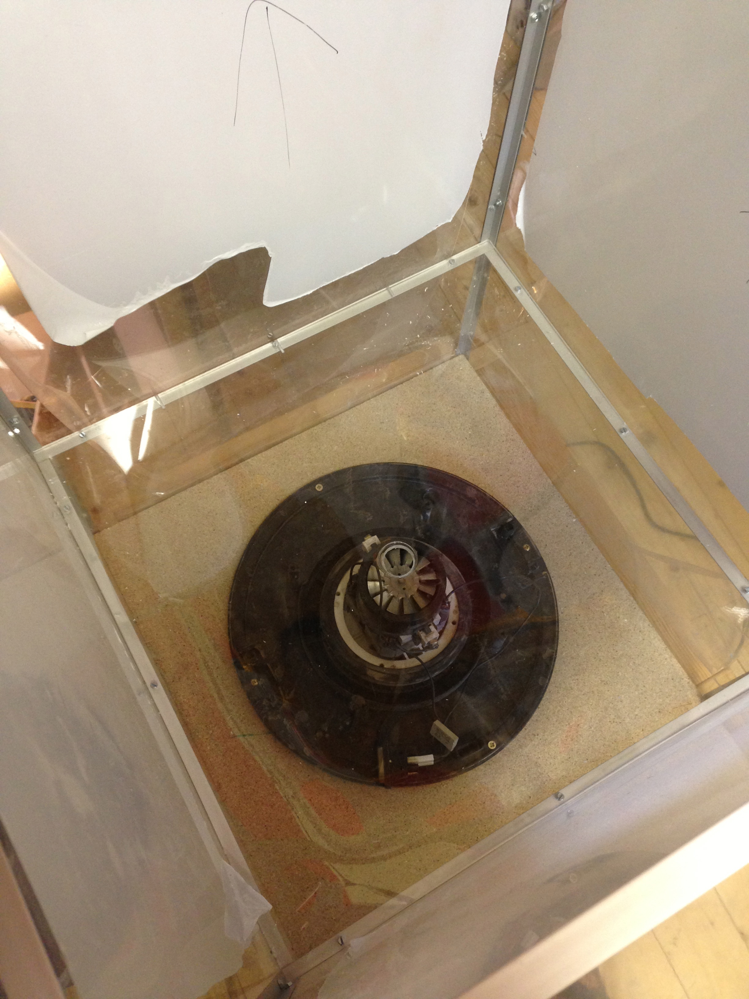

ich habe die kiste soweit fertig und als gebläse einen alten staubsauger zerlegt und das innenleben in die kiste eingebaut.
nun ist es so das wenn ich das gebläse anschalte kommt aus dem loch was in der mitte des boden ist nicht genug luft um die kugeln (tischtennisbälle) zu verwirbeln.
die haupte luft kommt an der ansaugung raus und nicht dort wo es rauskommen soll.
das gebläse hat soviel druck das es sogar die kiste anheben würde aber aus dem loch kommt zu wenig an.
ist das loch in der mitte zu klein oder warum geht die luft nicht nach oben raus?
nun mein problem,

Also ich würde das lüfterrad ummanteln bis hoch zu dem loch , denn so füllst du im Moment eher den unteren Kasten mit Luft und die Druckverhältnisse da entstehen verhindern eher , dass zu dem kleinen Loch noch was durchkommt...

aber warum drückt es denn eher die kiste hoch anstatt die luft durchs loch geht?

Naja weil du die untere Box mit Luft füllst.... Die aber durch das Loch nicht entweichen kann weil der Druck in der Box das verhindert.
Bin kein Physiker aber so stell ich mir das vor ....

Du kannst niciht einfach ein Loch in ne Platte bohren und hoffen das der erzeugte Überdruck einfach durch das Loch entweicht - in der gesamten Kammer bildet sich nämlich ein Überdruck. Wenn du das sauber lösen willst nimm dir ne stärkere Pappe und wickel dir nen Trichter der den Ausgang des Turbinenrades im Durchmesser hat und sich nach oben soweit verjüngt, das der Durchmesser dem des Loches entsteht. Das ganze sollte recht spaltfrei passen.

mit dem trichter sollte das problem behoben sein?
da kommt ein deckel drauf so das die kugeln nicht wegfliegen

muss es ein trichter sein oder geht auch eine dose mit nem abgang bis zum loch?

Letzteres wird vermutliuch nur bedingt einen Effekt bringen, das Problem ist das du unterschiedliche Durchmesser hast - und so die Fläche, auf die die beschleunigte Luft auftritt eben dann in dem Luftstrom eine Druckfläche bildet. Kann ich aber nicht genau sagen, einfach mal ausprobieren, kann ja sein das es für deine Zwecke schon ausreichende Verbesserung bringt. Dann die Durchmesser anhand des Fotos leider schlecht abschätzen.

Ich würde das loch einfach genauso groß machen wie der Durchmesser des lüfters ...

Dann fallen die TT Bälle durch, wenn das Teil aus ist.Mataschke hat geschrieben:Ich würde das loch einfach genauso groß machen wie der Durchmesser des lüfters ...
Ausser, man macht nen Gitter drüber.
Dann würde ich aber den Trichter bevorzugen.

Und die TT-Bälle werden dann an den Rand gedrückt und bleiben auf dem Boden liegen
Wenn dann musst du das Loch vergrößern und ein Gitter drüber machen und zusätzlich darf der Boden nicht gerade sein, sondern muss ne Trichterform haben, dass die Bälle immer richtung Gebläseöffnung rollen...
Ich glaub nicht das das anders funktioniert.

es gibt neues,
habe es hinbekommen, musste es nur mehr abdichten.
