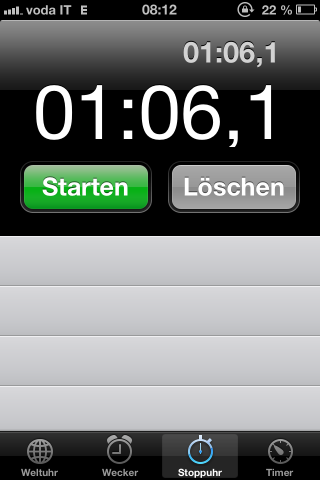

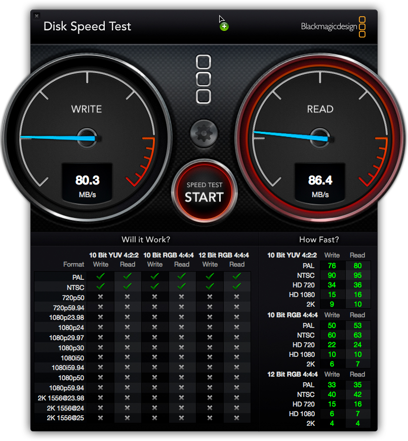

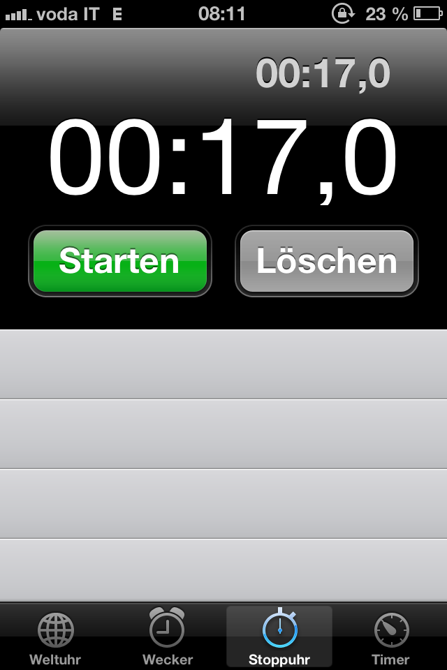

Benchmark von Schreib- und Lesezyklen.
Timer vom Drücken des Powerknopfes bis Apfelzeichen oben links reagiert.
Bilder sagen mehr als 1000 Worte... :bounce: :bounce: :bounce: :bounce: :bounce: :bounce:
Benchmark Nachher.jpg (485.6 KiB) 3663 mal betrachtet
Timer nachher.PNG (58.48 KiB) 3664 mal betrachtet
Timer vorher.PNG (56.41 KiB) 3662 mal betrachtet

Hmm,
wenn ich die Bilder betrachte wars ja vorher besser.... :D :D :D :D :D :D :D :D :D :D

Nöö, das meinte ich nicht.
Grafik "vorher" zeigt 480/518 MB/s.
Grafik "nachher" zeigt 80/86 MB/s.
