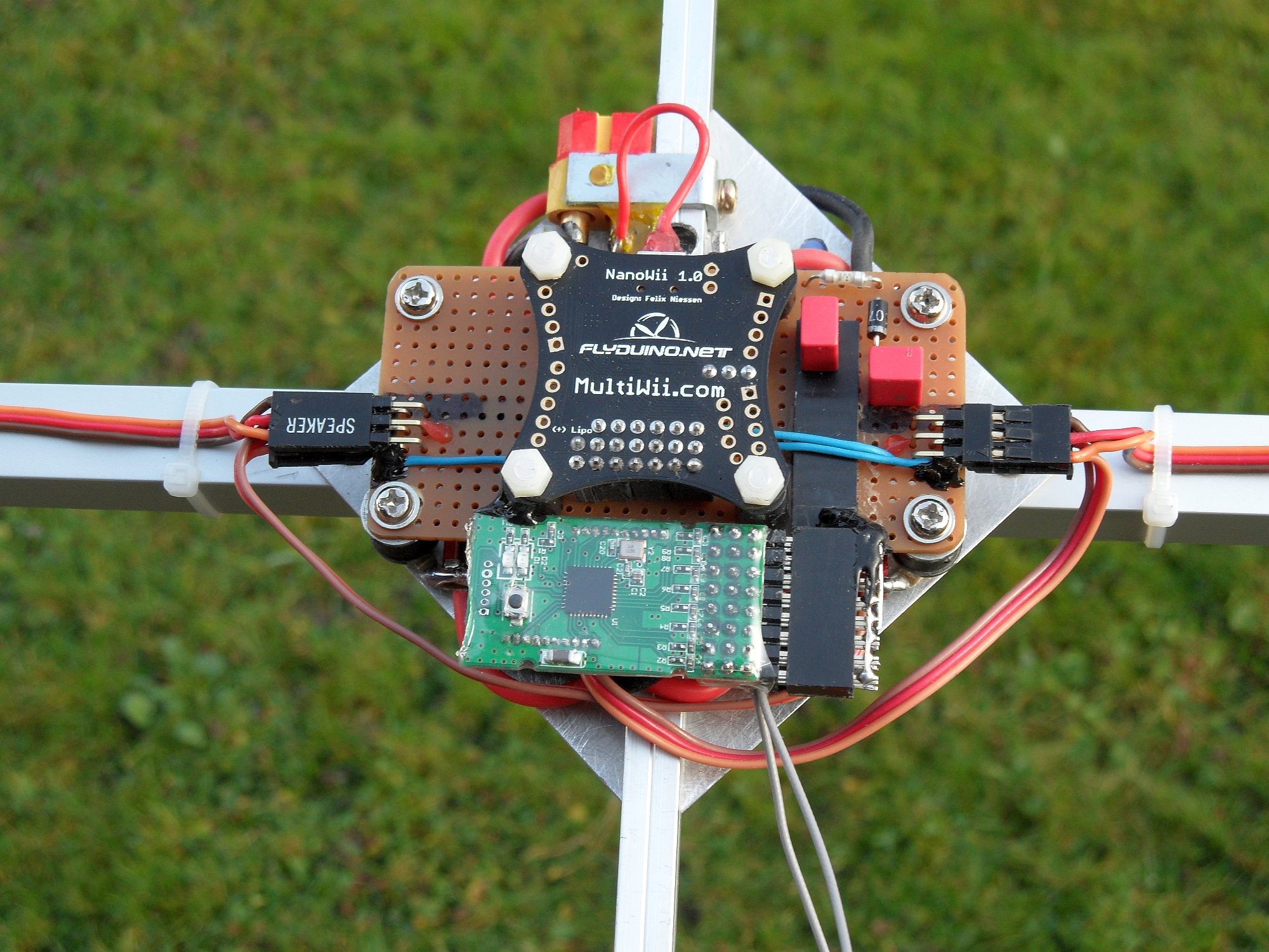

FC ist die Nanowii, der Empfänger - FrSky mit Summensignal:

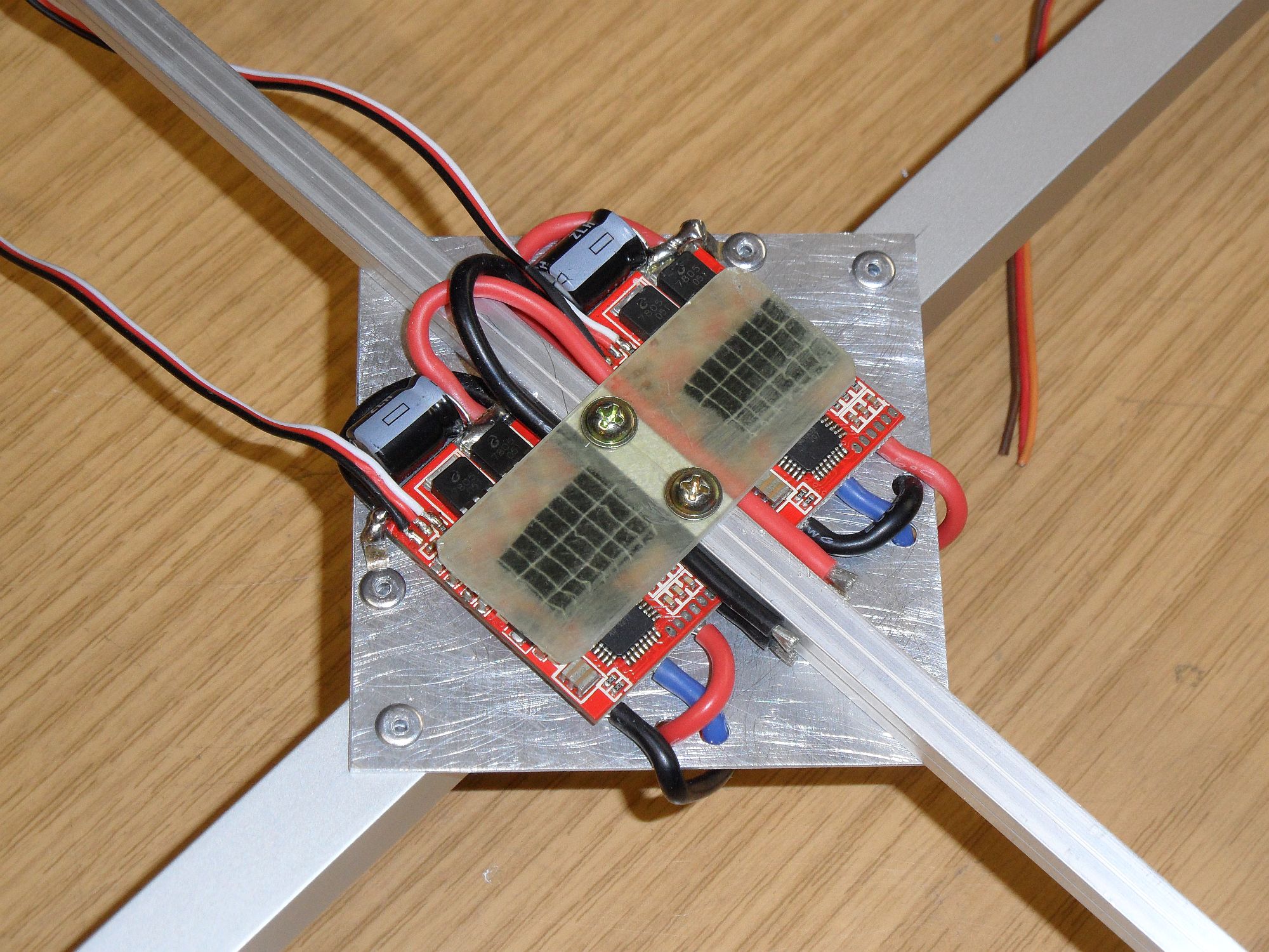

Die ESC`s sind die 20 Amp. Typen von HK mit SimonK-Soft:
Die Centerplate fungiert hier gleichzeit als Kühlkörper.

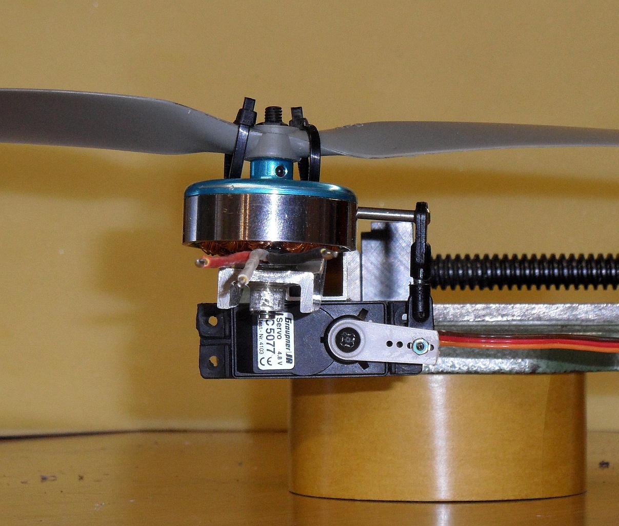

Die Schwenkmechnik mit normalen Analogservos und Gleitlager aus Polyamid, Motoren DAT 750, Propeller APC 12x3,8":

Wie man erkennen kann, ist die Drehrichtung der Rotoren entgegen der meisten Dualrotorsystemen. Mir ist klar, dass die Kreiselkräfte beim Schwenken kontraproduktiv wirken, ich habe aber noch keinen Nachteil im Flug entdeckt.
Weiß jemand, wieviel Zeit das System nach dem Einschalten benötigt, um den ACC gescheit zu kalibrieren? Ich würde mir wünschen, ein Signal zu bekommen, wann und wie lange die FC braucht um den Abgleich fehlerfrei abzuwickeln. Nach dem Anstecken des Akkus, wackelt das Gestell doch etwas... :roll:

MAch dir doch einfach nen Kippschalter an sicherer Stelle hin, soviel Saft ziehen die beiden Motoren nicht. Und Acc wird erstmal statisch auf ner ebenen Fläche kalibriert über die GUI, das was du wahrscheinlich meinst ist das kalibrieren des Gyrosensors. ;)
Für den Anfang shcon gar nicht schlecht, ich würde die P- und D-Werte noch etwas senken, dann wird er nicht so schaukelig

Nicht der ACC wird nach dem Einschalten kalibriert, sondern der Gyro. Die Kalibrierung wird durch das LED-Geflacker signalisiert. Ich habe mir jedoch grundsätzlich angewöhnt, einmal vor dem Start kurz mit den Sticks zu kalibrieren. Damit bin ich auf der sicheren Seite und muss mir keine Gedanken machen, ob ich den Copter während der Initialisierung "verwackelt" habe.

Jetzt bin ich etwas verwirrt, denn es ist das erste Fluggerät mit ACC. :roll:
Also reicht es aus, wenn der ACC einmal mittels Wasserwaage und der GUI kalibriert wird :?: Dann wäre es ja egal, wie schief der Kopter beim Einschalten steht, hauptsache er wird nicht bewegt.
Die Nanowii ist bei mir so geschickt eingebaut, dass ich die LED`s nicht mehr sehen kann... :?

Falls der Gyro während der Kalibrierung verwackelt wird kann es zu Stabilitätsproblemen kommen.
Dafür gibt es schon seit einiger Zeit dieses Define:
#define GYROCALIBRATIONFAILSAFE
Sobald aktiv, wird der Gyro solange kalibriert, bis keine Bewegung stattgefunden hat.
Den ACC mit der Wasserwaage? :) nunja stell den Copter grade hin, kalibriere den ACC per Stickmode oder per GUI und gut. Trimmen musst Du ihn eh per Sender :)

Jep, dem Copter ist es völlig egal, wie schief er bei der Initialisierung steht. Sogar kopfüber geht. Der ACC wird einmalig kalibriert/getrimmt und diese Daten sind dauerhaft im Eeprom gespeichert. Lediglich die Gyro-Kalibrierung erfolgt bei jedem Anschließen erneut.
Wäre auch ziemlich unpraktisch, wenn der Copter zum Initialisieren jedes Mal absolut eben stehen muss. Wo hat man denn schon draußen einen solchen Untergrund?

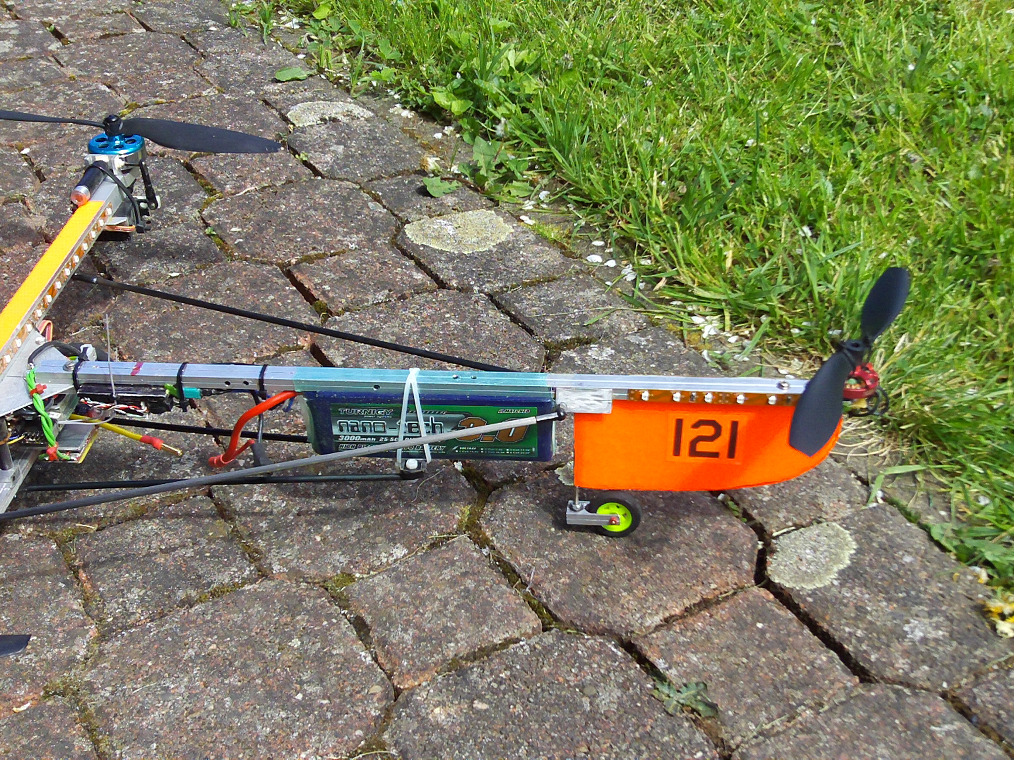

extra für Dich ein Video on Demand. :!: https://youtu.be/_jNtv-t0DVo
Als Bi war er mir auf der Nickachse zu stressig - jetzt mit dem dritten kleinen Rotor hinten geht er wie er soll. Stabilisiert ist nur Roll und Nick. Interessant ist die Möglicheit durch Neigung beider Hauptrotoren nach vorne, Marschflug zu machen, ohne Kippen der Längsachse. Natürlich kann man ihn auch Schweben mit hängendem Schwanz.
Das Fluggewicht ist nun auf 1150 g gestiegen. Maxschub liegt bei ca. 3,5 kg.
