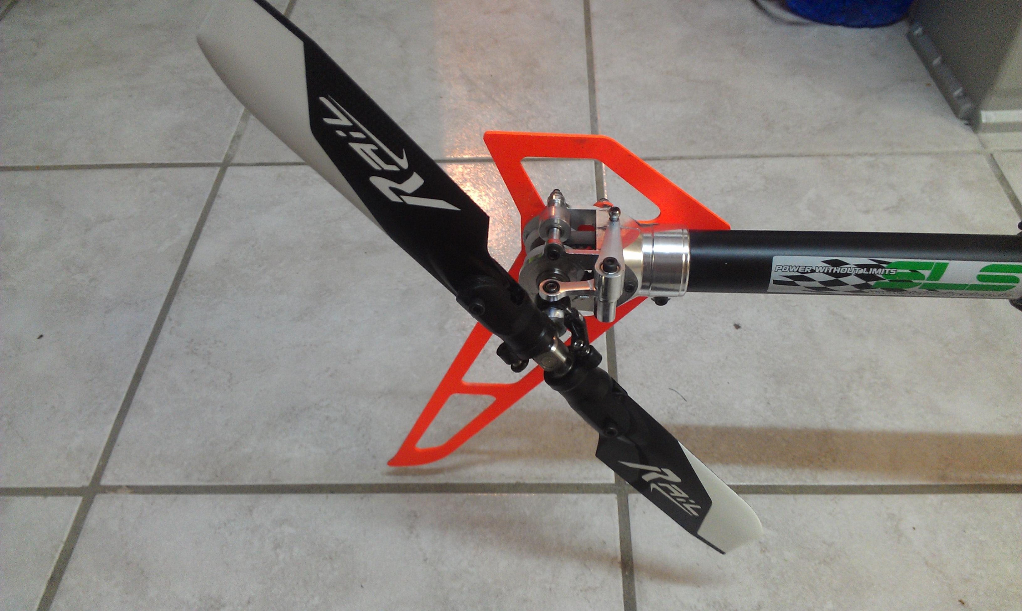

#3 Re: Heckupgrade - Anleitung
Und ich habe die Anlenkung so gebaut wie sie beim origijnalen 7HV Heck auch war !
Bei einigen Sätzen waren die Ärmchen falsch montiert, dann musste man sie um 180 GRad drehen !
Gruß, Uli
Gruß, Uli
- IMAG0961.jpg (549.76 KiB) 4598 mal betrachtet
