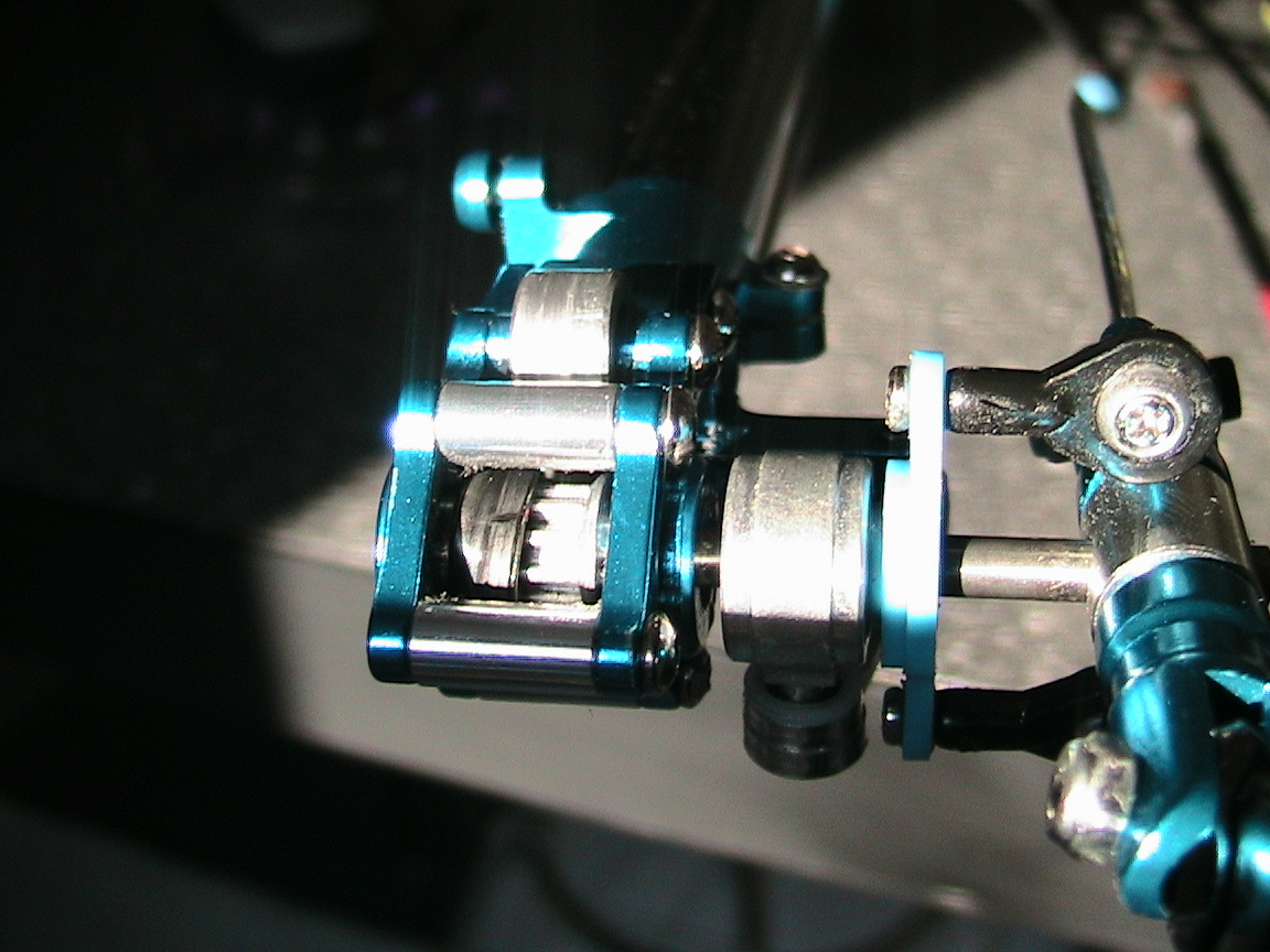

Hallo Jungs !!
Ich hab Heut nach DREI Wochen einstellerei den Ersten richtigen Flug auf der Grünen Wiese gemacht !! Vorher hatte ich Probs mit einem Defecktem lager im Heckr-Blatthalter und einigen diversen kleinigkeiten
Heut aber mal Richtig Strom gegeben.....Speedflug OK !!
Verdammt schnell der Dino ----Ansatz zum Loopäng ...SEHR Gutes verhalten (Groß und Rund) ist er geworden. ACHT Min waren um....Plötzlich Drehzahlabfall....konnte gerade noch landen ----Ursache....Riemen am Heck über die Rolle gelaufen....Sch......e.
Flugtag vorbei....irgendwie komm ich mit dem Hubi auf keinen Grünen Zweig
Ich Denke Heckr--Spannung..und IHR ??
Ich hab so Gespannt das ich ca einen cm nach der Rolle der Riemen bei Druck NICHT mehr berührt !!
Temperatur 0°
Gruß Walter

?!? Hää?!?Ursache....Riemen am Heck über die Rolle gelaufen....Sch......e.
Wie über die Druckrolle???
Oder meinst Du am Riemenrad durchgedreht??
Und am Jazz besser nicht den Lipo Mode, obwohl den einige fliegen würd ich das nicht machen.
Man merkt doch eh deutlich wenn der Lipo entsaftet ist?!?!?
Riemenspanung ist eher Biologie als Technik denk ich...Ich hab so Gespannt das ich ca einen cm nach der Rolle der Riemen bei Druck NICHT mehr berührt !!
Aber bissher hatten wir immer erfolg wenn wir ihn nur so gespannt haben das man ohne kraft etwa 2-3mm den Rimen vorne eindrücken kann.
Ist eher schlecht zu erklären, aber zu stramm darf er nicht sein.
Basti

Riemenspanung ist eher Biologie als Technik denk ich...Basti hat geschrieben:?!? Hää?!?Ursache....Riemen am Heck über die Rolle gelaufen....Sch......e.
Ist eher schlecht zu erklären, aber zu stramm darf er nicht sein.[/quot
'Hi Eugen/ChrisVex hat geschrieben:hi,
wenn du ihn gejagt hast, ist nach 8min sowieso fertig. vermutlich hast du im regler den lipomode drin und der hat dann die drehzahl reduziert.
Der Riemen Lag auf dem Bund des Rades ( NICHT ) mehr in der Führung !!
Gruß Walter
Dann ist die Spannung nicht zu groß aber auch es "klackert" nichts mehr.
Grüße, Richard.
ich würde sagen : 1cm von der Rolle ist zu wenig, man sollte die Riemenspannung direkt am Eingang vom Heckrohr vorne mit einem ca. 10 cm langen Gegenstand ( Schraubendreher, Bleistift ) prüfen und so einstellen, daß die zwei Riemenhälften sich mit nur leichtem Druck von der Seite auf ca 1.5-2mm annähern lassen !crashbechti hat geschrieben: Ich hab so Gespannt das ich ca einen cm nach der Rolle der Riemen bei Druck NICHT mehr berührt !!
Grüße, Richard.

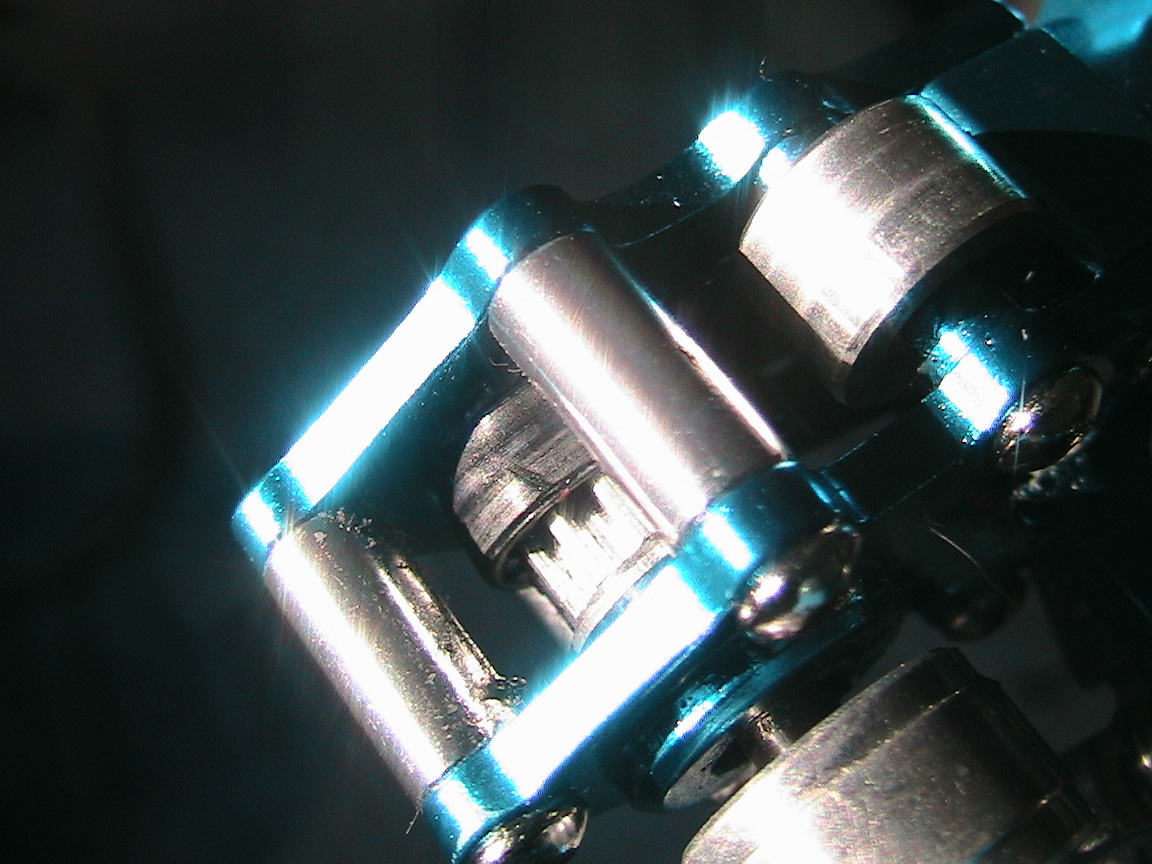

Hier noch mal zwei Fotos nach dem Landen !! Ich werd cen Riemen auf jeden Fall TAUSCHEN
PS: Fotos sind Nachgestellt !!!
Gruß Walter
Gruß Walter
