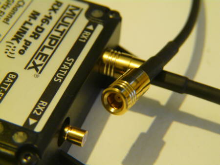

ich sage mal ja, (wenn man bei Multiplex Kunde ist).
Da du nicht gesagt hast, was für ein System du hast, stelle ich es hier mal rein...
RX-16-DR Empfänger.jpg (21.75 KiB) 1660 mal betrachtet
Die Antennen sind von Hause aus steckbar und sind in verschiedenen Längen verfügbar.
